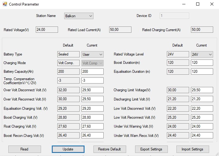

    Dzisiaj dopiero zmieniłem wartości w regulatorach. W głównym do którego podpięte są 3 panele (docelowo będą 4) mam coś takiego:
    Czy panele słoneczne mają wpływ na działanie przetwornicy?balkon.jpg (75.55 kB)Musisz być zalogowany, aby pobrać ten załącznik.

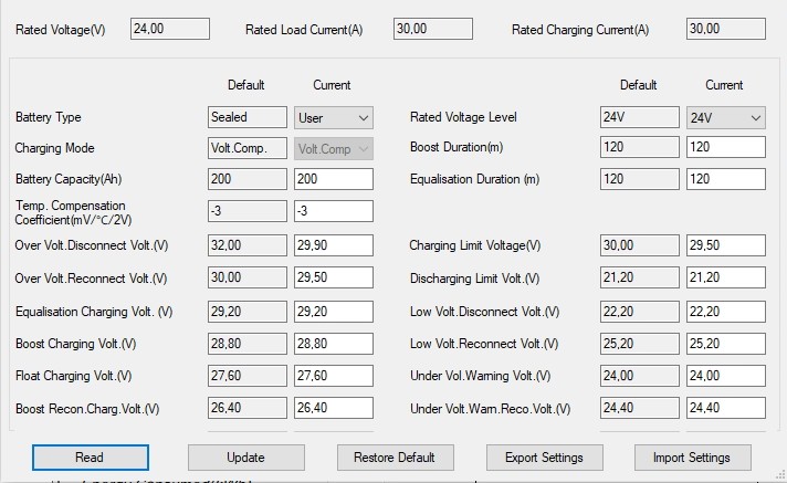

    Wartości dla dodatkowego z dwoma panelami wyglądają tak
    Czy panele słoneczne mają wpływ na działanie przetwornicy?sciana.jpg (70.16 kB)Musisz być zalogowany, aby pobrać ten załącznik.
    Czyli identycznie jak głównego.
    Zmieniłem tylko wartości bo te co pisałeś tyczyły się 12V a ja mam spięte na 24V. Mam nadzieję, że ktoś to sprawdzi i potwierdzi, że jest ok.

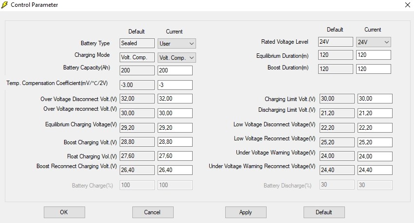

    Dla porównania wrzucam ustawienia na jakich chodziły regulatory do tej pory.
    Czy panele słoneczne mają wpływ na działanie przetwornicy?ustawienia... saled.jpg (69.57 kB)Musisz być zalogowany, aby pobrać ten załącznik.

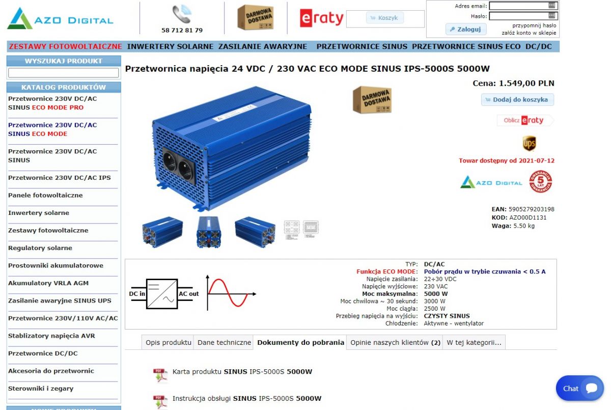

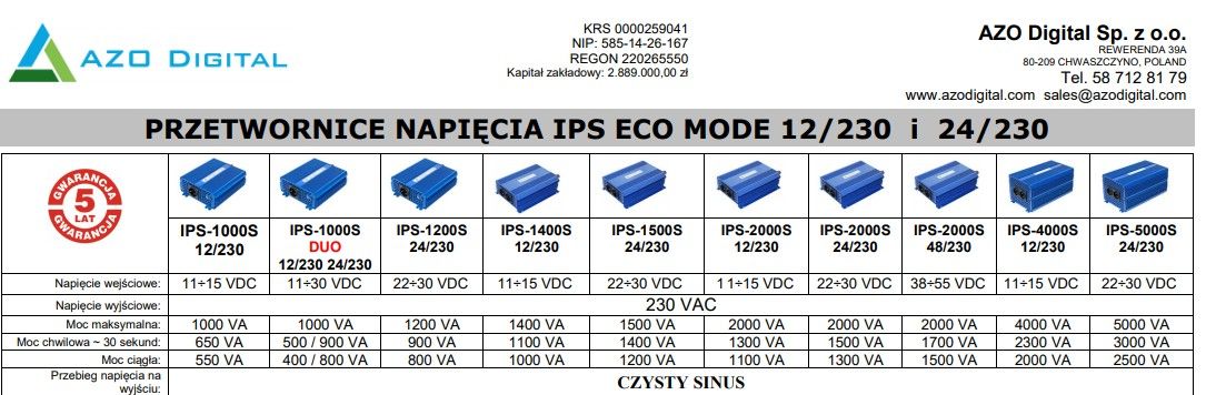

    Rozwiązałem problem a przynajmniej mi się tak zdaje. Przetwornica koniec końców została zakwalifikowana jako "towar niezgodny z opisem". Problemem polegał na tym, że wszędzie ta przetwornica reklamowana jest jako "Przetwornica napięcia 24 VDC / 230 VAC ECO MODE SINUS IPS-5000S 5000W" opis z oficjalnego katalogu sklepu. Jednak w karcie produktu dane są nieco inne.
    Wartości Wat brak za to pojawia się magiczne VA. Z tego co udało mi się ustalić nie są to wartości równoważne. Dlatego też urządzenie które pobiera 2000W powoduje przegrzanie przetwornicy o mocy ciągłej 2500VA, tam występuje jakiś stosunek mocy czy coś takiego. Jeśli ktoś może opisać to mądrze i zrozumiale to proszę bardzo :) Dla mnie z tego wszystkiego najważniejsze jest, że 2500VA to nie to samo co 2500W dlatego też firma importująca te przetwornice wprowadza w błąd. Dzięki wszystkim za pomoc.
