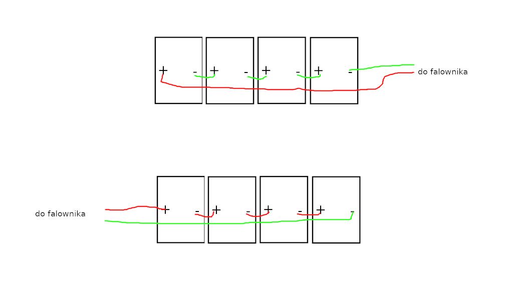

    Moi drodzy,
    Szybkie pytanko - rozumiem całą koncepcję pętli indukcyjnej oraz dokładanie dodatkowego przewodu "powrotnego" wzdłuż paneli aby jej uniknąć chciałem tylko się upewnić: czy poniższe dwa rozwiązania są równoważne?
    Pętla indukcyjna - czy biegun dla przewodu ma znaczenie?
    inaczej mówiąc: czy dobrze rozumiem że to nie ma znaczenia czy w zależności od ułożenia paneli dołożymy przez całość przewód "dodani" czy "ujemny" ?

    Nie, nie ma znaczenia, jest dobrze.
