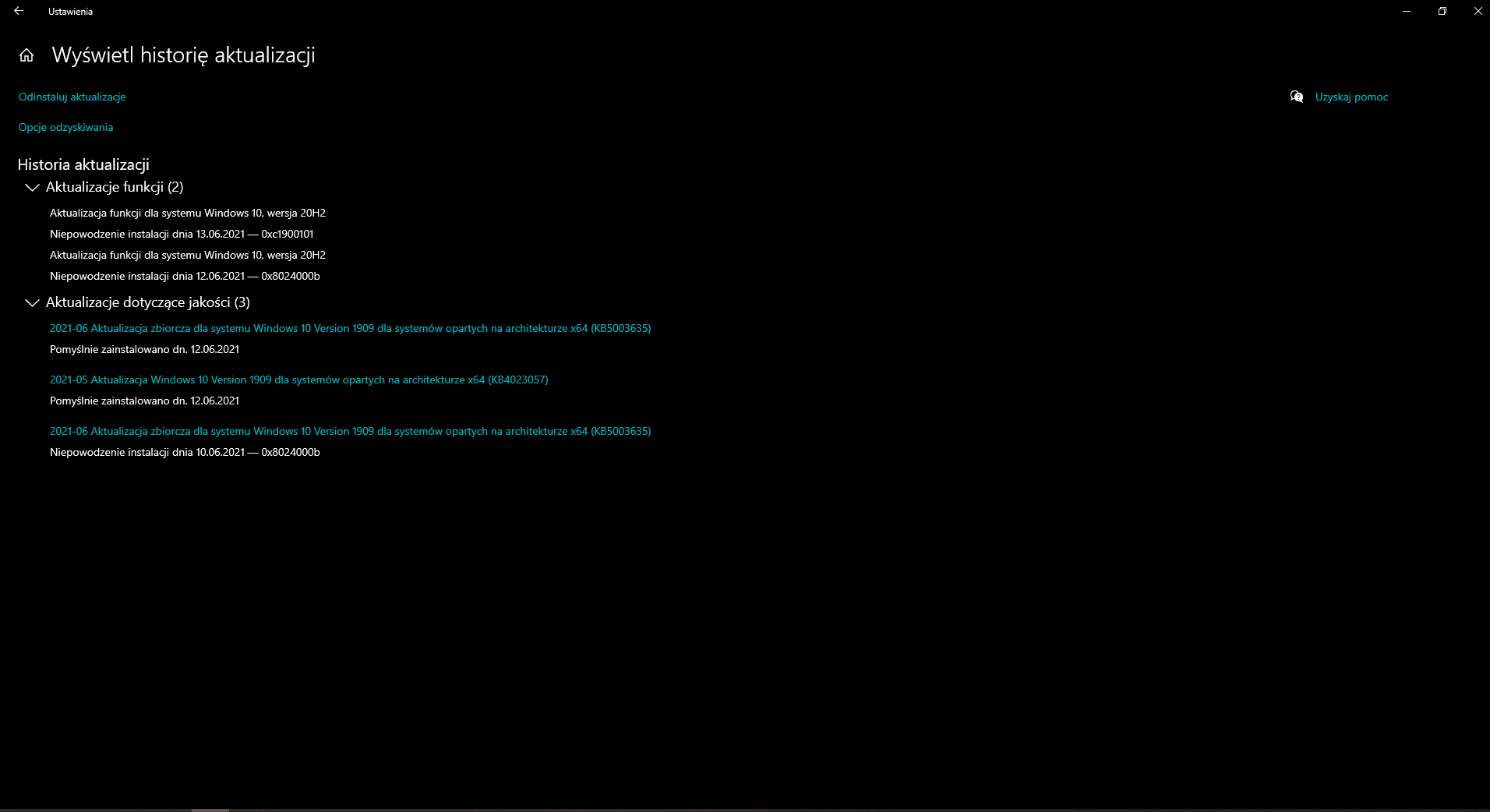

    Od 2 dni mój komputer bardzo wolno chodzi oraz Internet. Ściągnąłem Driver Booster, który miał mi zaktualizować sterowniki do najnowszych wersji i od tego czasu jest problem...
    Wykonałem już logi z FRST, pobieram jeszcze Malwarebytes, ale z prędkością rzędu 15 kB/s trochę to potrwa...
    EDIT: Przeglądając te logi, zauważyłem, że w "Shortcut.txt" dane w InternetURL: nie są moje...

    #2 19476921
    Kolobos
    Spec od komputerów
    Posty: 85169
    Pomógł: 17166
    Ocena: 10447
    Jaki to ma zwiazek z tym dzialem?
    Jezeli bezmyslnie aktualizowales sterowniki to raczej ciezko bedzie zgadnac, co dokladnie zepsules.
    Wykonaj Fixlist.txt dla FRST:

    Do tego aktualizuj Windows 10 do najnowszej wersji.

    Niestety, próby aktualizacji komputera kończą się niepowodzeniem, tak samo, jak instalacja Malwarebytes.
    Po próbie zaktualizowania, uruchomiłem ponownie system i pojawiały się komunikaty typu "Trwa próba odzyskiwania danych", itp.
    EDIT: Załączam plik CBS, nie udało się naprawić wszystkich błędów.

    Odinstaluj Avast i sprobuj jeszcze raz aktualizowac, jezeli nie bedzie dzialac to aktualizuj z nosnika instalacyjnego z zachowaniem plikow.

    Kolobos, dziękuję bardzo. Udało się... Czy polecasz przy okazji jakiegoś antywirusa, który będzie miał w opcjach aktualizację programów i sterowników oraz będzie miał cechy CCleaner'a?
