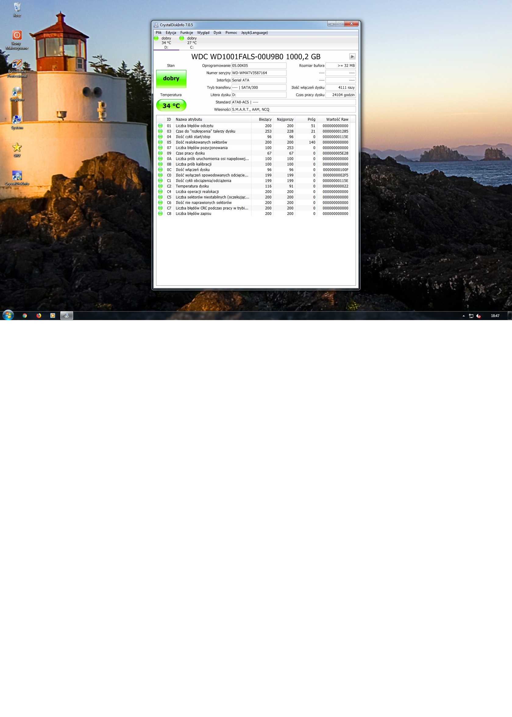

    Zamiesc screen calego okna z:

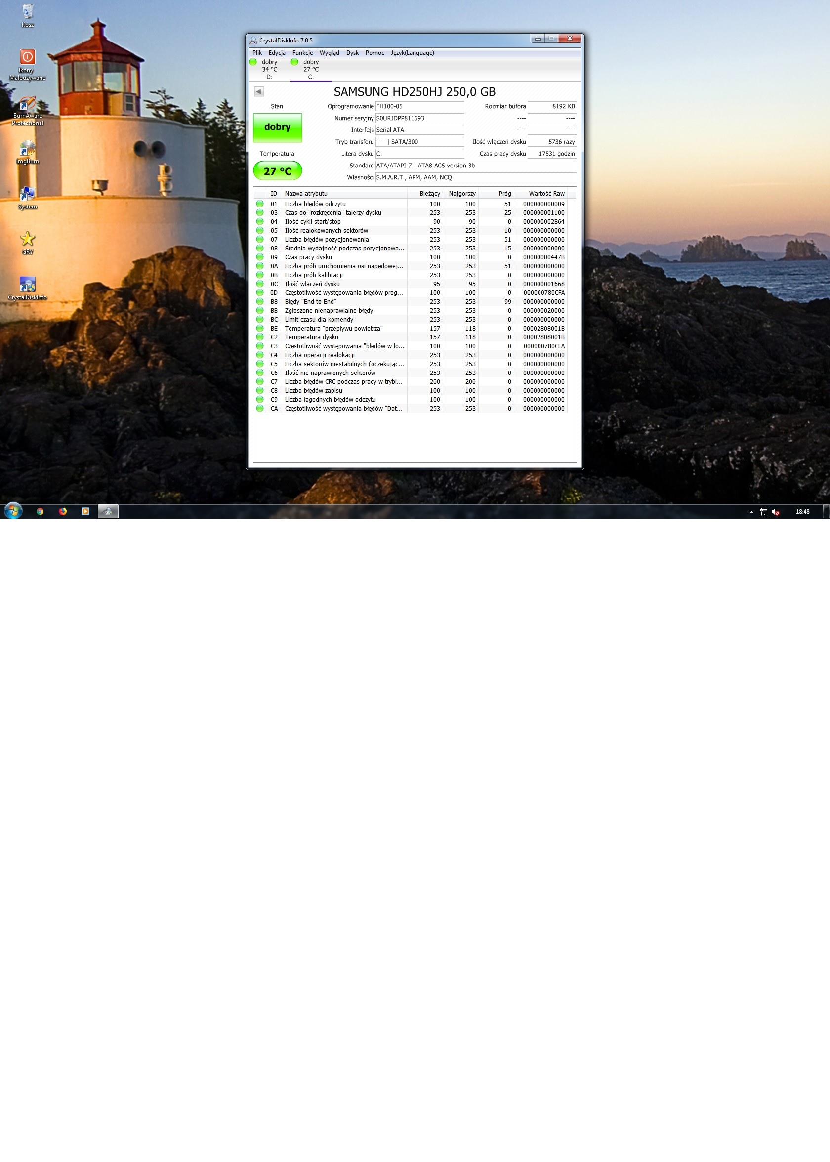

    cuprys
    Posty: 19
    Oto screeny z programu CrystalDiskInfo:Wolna praca komputera i błąd COM Surrogate - analiza loguWolna praca komputera i błąd COM Surrogate - analiza logu

    Avg tez mozesz na razie odinstalowac na probe.
  • #7 17115197
    RADU23
    Posty: 20718
    Pomógł: 2427
    Ocena: 1730
    SMART dysków ogólnie jest ok.
    Monitoruj jedynie dysk Samsunga, czy parametr (01) nie wzrasta w szybkim tempie.
