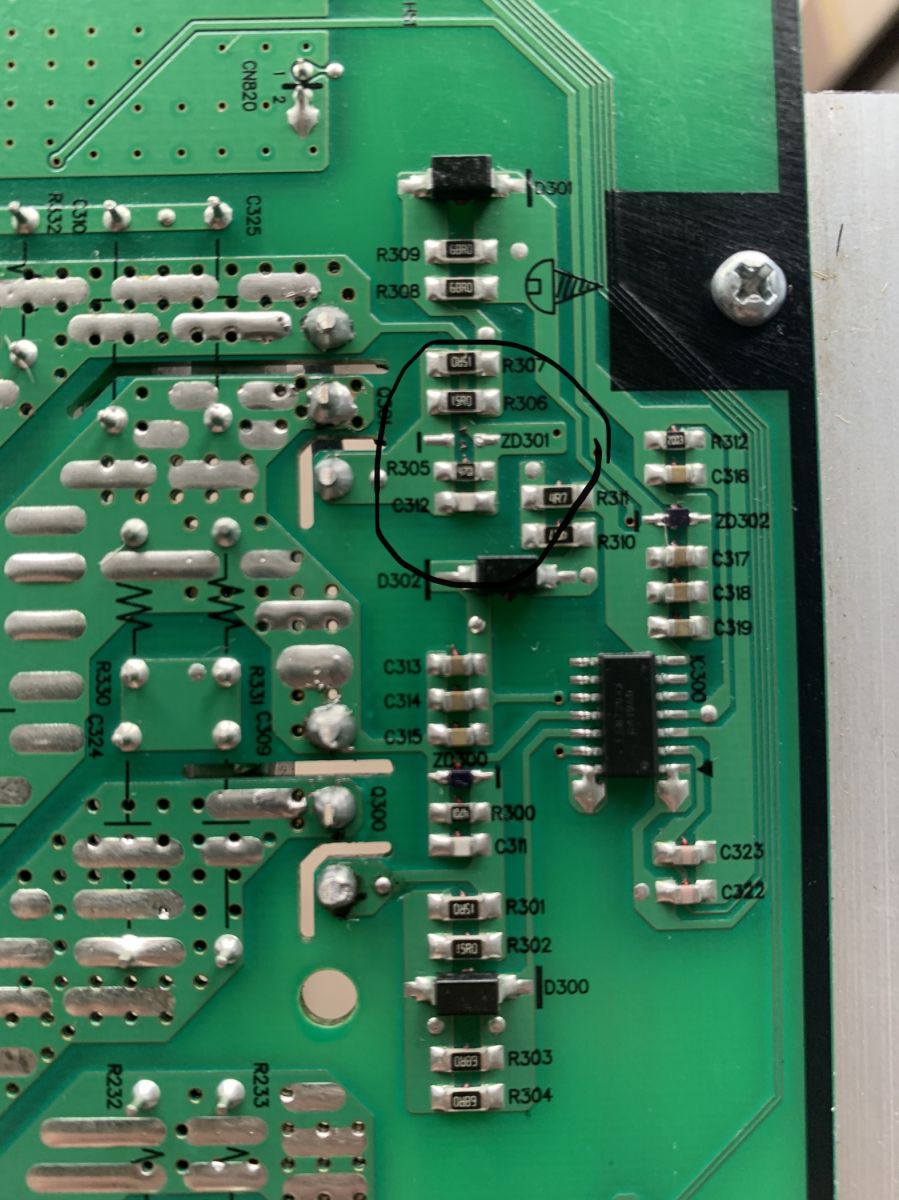

    Drodzy użytkownicy, proszę o pomoc w identyfikacji diody umieszczonej przy tranzystorze FGH40N60SF między E - G o symbolu na płycie ZD301. Dioda ma napis 75 jest w obudowie SOD-323F. Domyślam się, że jest to dioda Zenera, niestety nie mogę doczytać na jakie może być napięcie.
    Za pomoc wielkie dzięki.
    Samsung NZ64K7757BK - Identyfikacja diody Zenera przy tranzystorze FGH40N60SF
    Płyta indukcyjna Samsung NZ64K7757BK uszkodzone zostały dwa tranzystory FGH40N60SF oraz przebita jedna dioda.
    :arrow: Poprawiłem TONI_2003

    Szukaj np. tak: marking 75 SOD-323F, a poniżej przykłady :D
    :arrow: GDZ3V9B-V-G = https://www.vishay.com/docs/83334/gdzg.pdf
    :arrow: HZU7.5G = https://pdf1.alldatasheet.com/datasheet-pdf/view/252516/RENESAS/HZU7.5G.html

    Dziękuje, płyta naprawiona, bez waszej pomocy byłby problem. Wielkie dzięki za odpowiedzi :)
    Wlutowana dioda zenera na 20V
