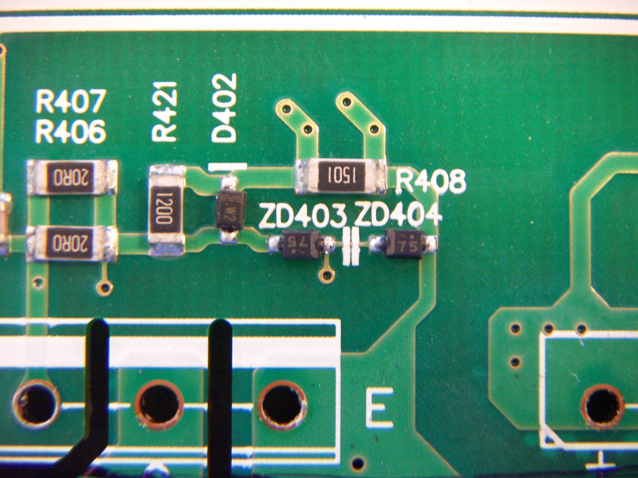

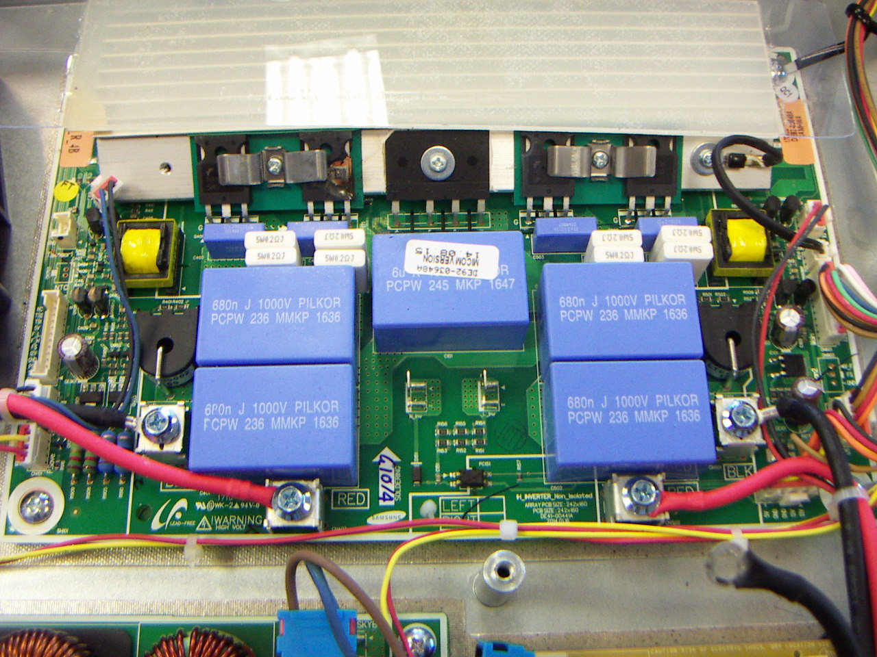

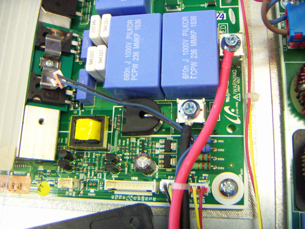

    Płyta indukcyjna firmy Samsung typ NZ64H57479K po złym podłączeniu do sieci zasilającej uszkodzone sterowanie jednego pola. Uszkodzone tranzystory FGH40N60 2 szt., mostek D25XB60, mika do wymiany. Rezystory SMD 20Ω (1206)-2 szt. oraz diody SMD.
    Mogę prosić o pomoc w identyfikacji:
    Dioda oznaczenie 75 - 2 szt.
    Dioda oznaczenie W2?

    Po wlutowaniu dioda oznaczenie 75 Zener BZX84J - B20.115 SOD323F 20V -2szt,dioda oznaczenie W2 impulsowa 1N4148WS SOD323F
    Tranzystory IGBT były FGH40N60SMDF wlutowałem FGH40N60SMD -2szt
    Pole działa , testuję
  • #3 17243096
    adiee
    Posty: 32
