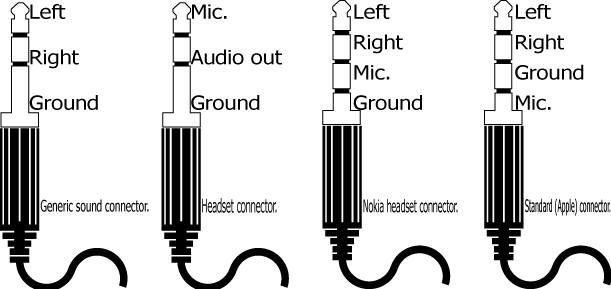

    W środku znajduje się kabel czerwony, zielony, czarny oraz przewód miedziany i nie wiem do czego służy każdy z osobna. Mógłby mi ktoś wytłumaczyć zasadę działania każdego z nich (był to kabel na słuchawki).

    Po kolei - słuchawka prawa, lewa, mikrofon + przycisk, wspólna masa stanowiąca jednocześnie ekran (dlatego widzisz druciki bez izolacji)

    Witaj. Kolory nie są pewnie zgodne z jakimkolwiek standardem. Przewód bez izolacji to masa, przewód wspólny. Dwa z tych przewodów to kanał lewy i kanał prawy. Jeden z przewodów w zależności od rodzaju słuchawek to może być mikrofon na przykład.

    Tu przykłady standardów, dla rożnych producentów różnie może byc w gniazdach zwłaszcza w laptopach.
    Do czego służy każdy z przewodów w kablu z przejściówką jack?
    Który kolor do którego pinu to trzeba sobie dojść samemu.
    W sumie niektórzy usiłują zachować jakiś standard i często jest tak :
    Schemat połączeń wtyczki jack: standardy OMTP i CTIA
