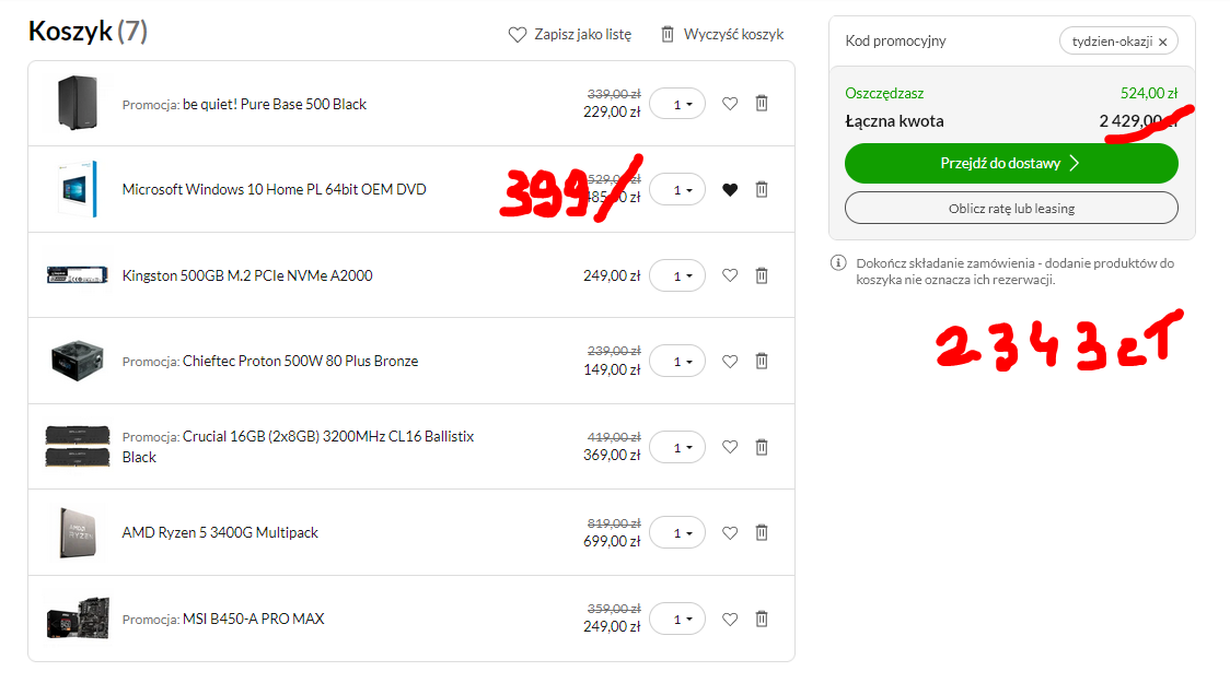

    Korzystając z promki w X-komie można kupić tak:
    Zestaw komputerowy do 3000 zł z Windows 10, WiFi 6 i Ryzen 5 3400G dla multimediów i gier
    Jako że można kupić tylko jednorazowo dany komponent w promocji - nie naliczył mi zniżki na Windowsa, ale zrobiłem odpowiednią poprawkę. Zestaw jest bez WiFi, ale WiFi dokup osobno.
    Nieco taniej możesz kupić również wystarczającą kartę sieciową https://allegro.pl/oferta/karta-sieciowa-gigabyte-gc-wbax200-wifi6-bluetooth-10140428832 - lub w ich sklepie jeszcze 10 złotych taniej i wysyłka za free: https://techlord.pl/gigabyte-gc-wbax200-2400mbs-abgnacax-p-704.html
    Jeśli starczy Ci karta w standardzie AC, to możesz też kupić poprzednią wersję: https://allegro.pl/oferta/gigabyte-gc-wb1733d-i-wifi-802-11ac-bt-5-0-pci-e-10703422270 - do przeglądania stron i multimediów lepszej chyba nie trzeba (w sprzyjających warunkach byłem w stanie na niej przekroczyć 500 Mbps).
    Alternatywnie w tej samej promocji możesz zamiast Ryzena 3400G wybrać Ryzena 1600 AF i dosztukować jakąś grafikę, na przykład GT1030 (byle z pamięciami GDDR5 i chłodzeniem, unikać wersji z DDR4 i bez wentylatora). Tym niemniej niewiele się zyska (1030 nie jest dużo szybsze od Vegi 11, a Ryzen 1600 AF ma 6 rdzeni, ale do podstaw, o których piszesz, nie zrobi to większej różnicy - a w portfelu będzie 500 mniej).
    Reasumując - za 2500 powstał zestaw z dużo lepszą płytą (awans od praktycznie jednego z najgorszych modeli do jednego z lepszych), znacznie lepszym RAMem (mimo że też DDR4-3200), sporo lepszym dyskiem, lepszym zasilaczem (jak chcesz wydać trochę więcej to można wymienić na coś jeszcze fajniejszego, ale uznałem, że do tego zestawu będzie to w zupełności starczyć - ostatecznie można do Vero L3 500W dopłacić, jest za 199 w tej samej promocji, chociaż to w zasadzie prawie normalna cena) i lepszą obudową (może nie jest strasznie przewiewna, ale jest chociaż wyciszona - nawet po dołożeniu lepszej karty graficznej będzie spokojnie spełniać swoje zadanie).
    Jeśli uznasz, że sprzęt jednak będzie czasami ciut mocniej obciążany, to można dorzucić chłodzenie lepsze - https://www.x-kom.pl/p/643662-chlodzenie-procesora-silentiumpc-fera-5-120mm.html - może nieco na wyrost, chyba że będziesz chciał sprzęt podkręcić, albo chociaż takie: https://www.x-kom.pl/p/562914-chlodzenie-procesora-silentiumpc-spartan-4-max-120mm.html - też wystarczające do R5-3400G.
    Wywal tą obudowę i weź coś od SPC, ten be quiet to piekarnik.
