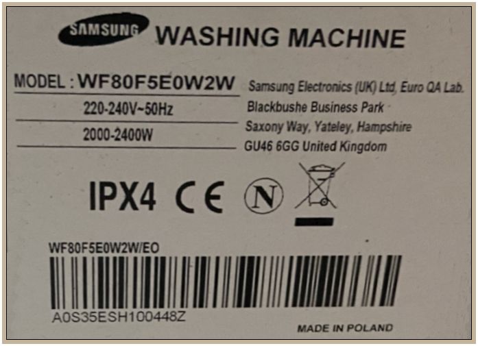

    Tu nic się nie konfiguruje.
    Jaki jest S/N pralki i jaki numer części został zamówiony?

    Nr. części DC94-06258A. Tabliczka z pralki w załączniku.

    Nr części prawidłowy, tak jak kol. MrHari już pisał, tych modułów sie nie konfiguruje, a podłączony do samego zasilania nawet na stole musi dojść do etapu umożliwienia wyboru programów.
