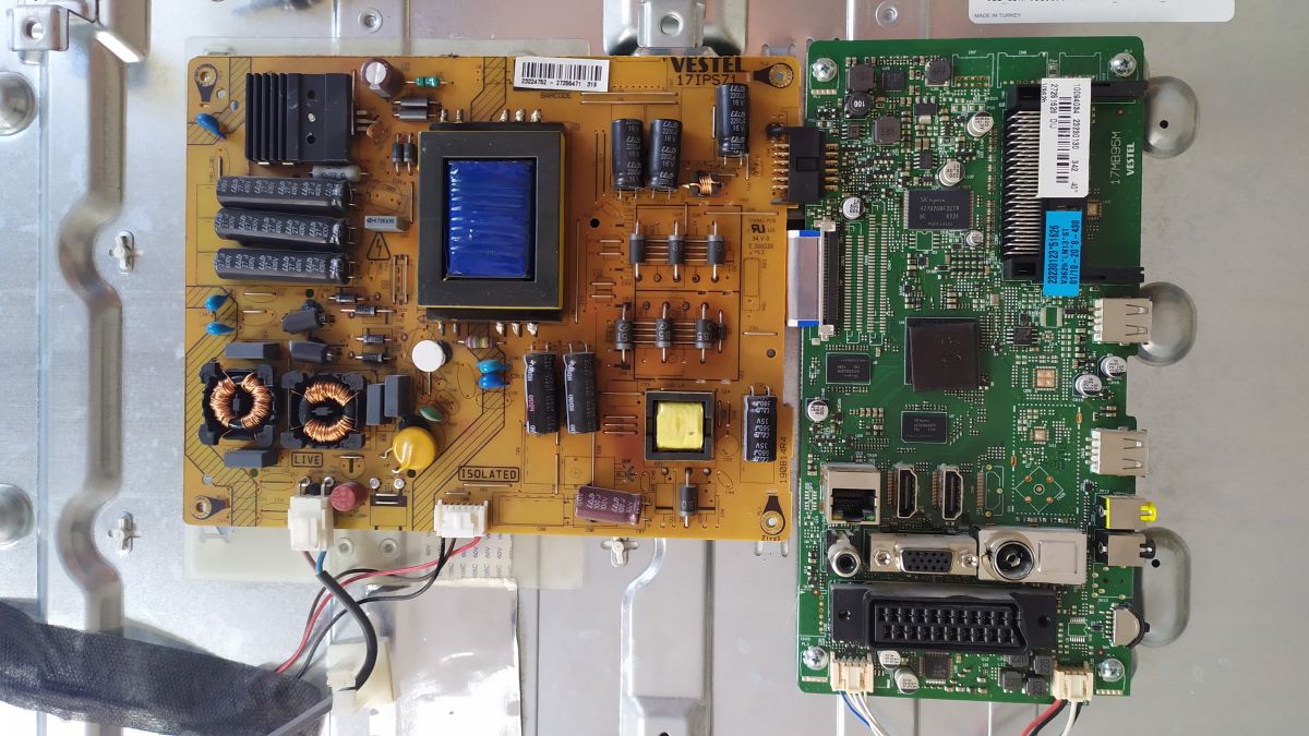

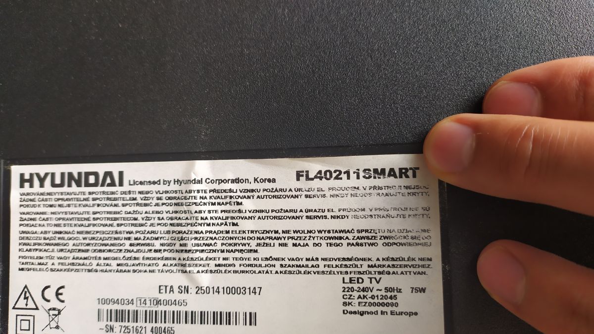

korky napisał: już uściślam. Telewizor hyundai FL40211SMART

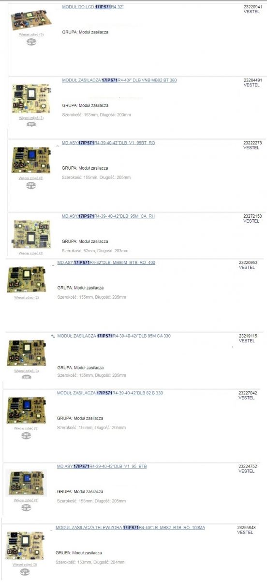

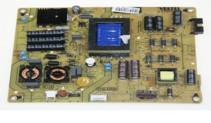

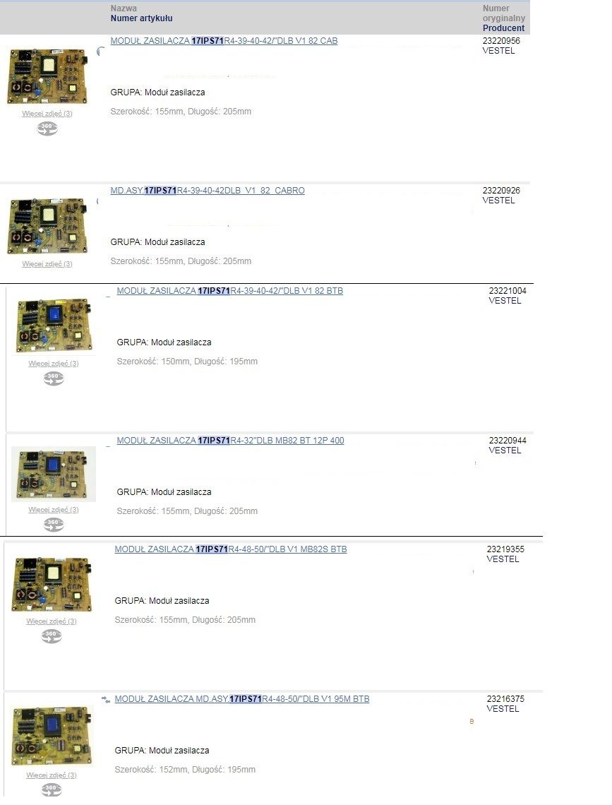

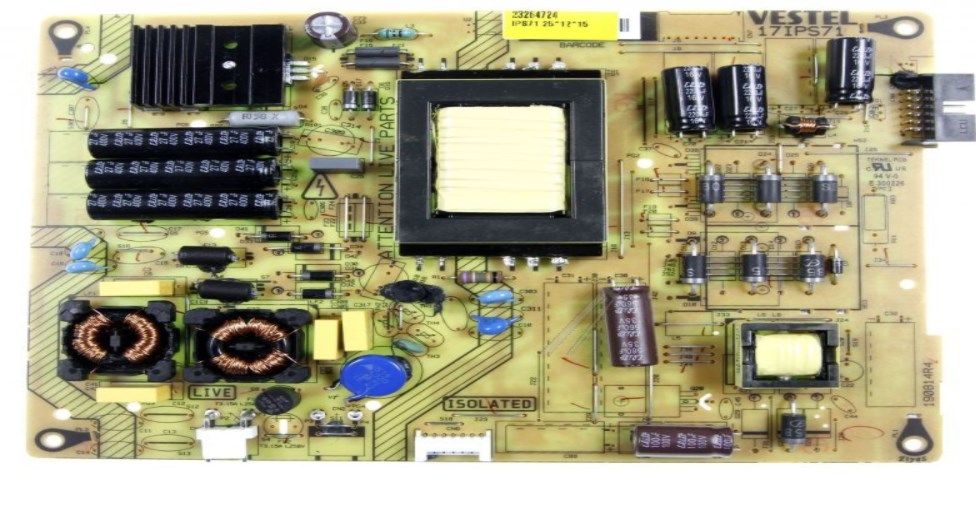

Uściśliłeś ale nie do końca. Ten TV występuje w przynajmniej 2 odmianach i różnych zasilaczach do nich.

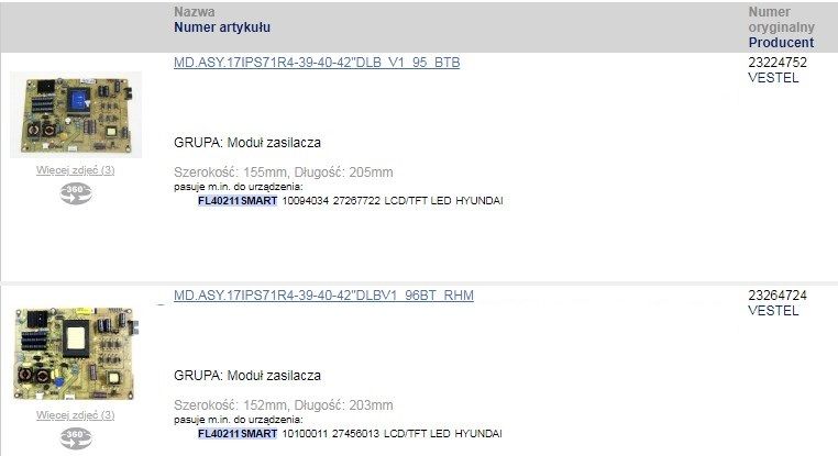

1. FL40211SMART 10094034 27267722 LCD/TFT LED HYUNDAI nr oryginalny zasilacza 23224752 ten na górze poniższego
i różniący się m.in. wymiarami
2.FL40211SMART 10100011 27456013 LCD/TFT LED HYUNDAI I nr oryginalny zasilacza 23264724 ten na dole poniższego.
Oba dostępne. Jeżeli jesteś zainteresowany (którym?) to ewentualne szczegóły podam na PW.
