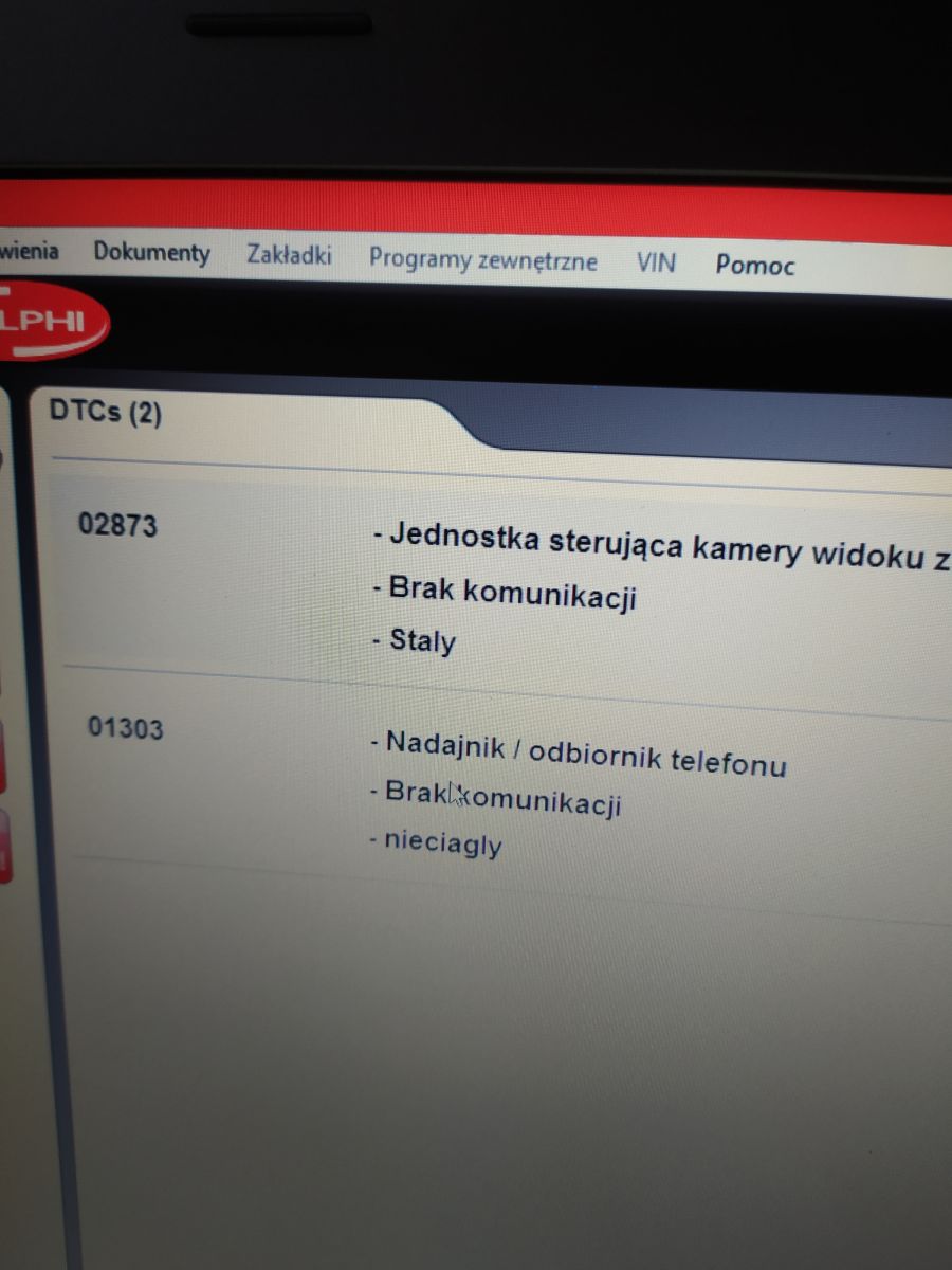

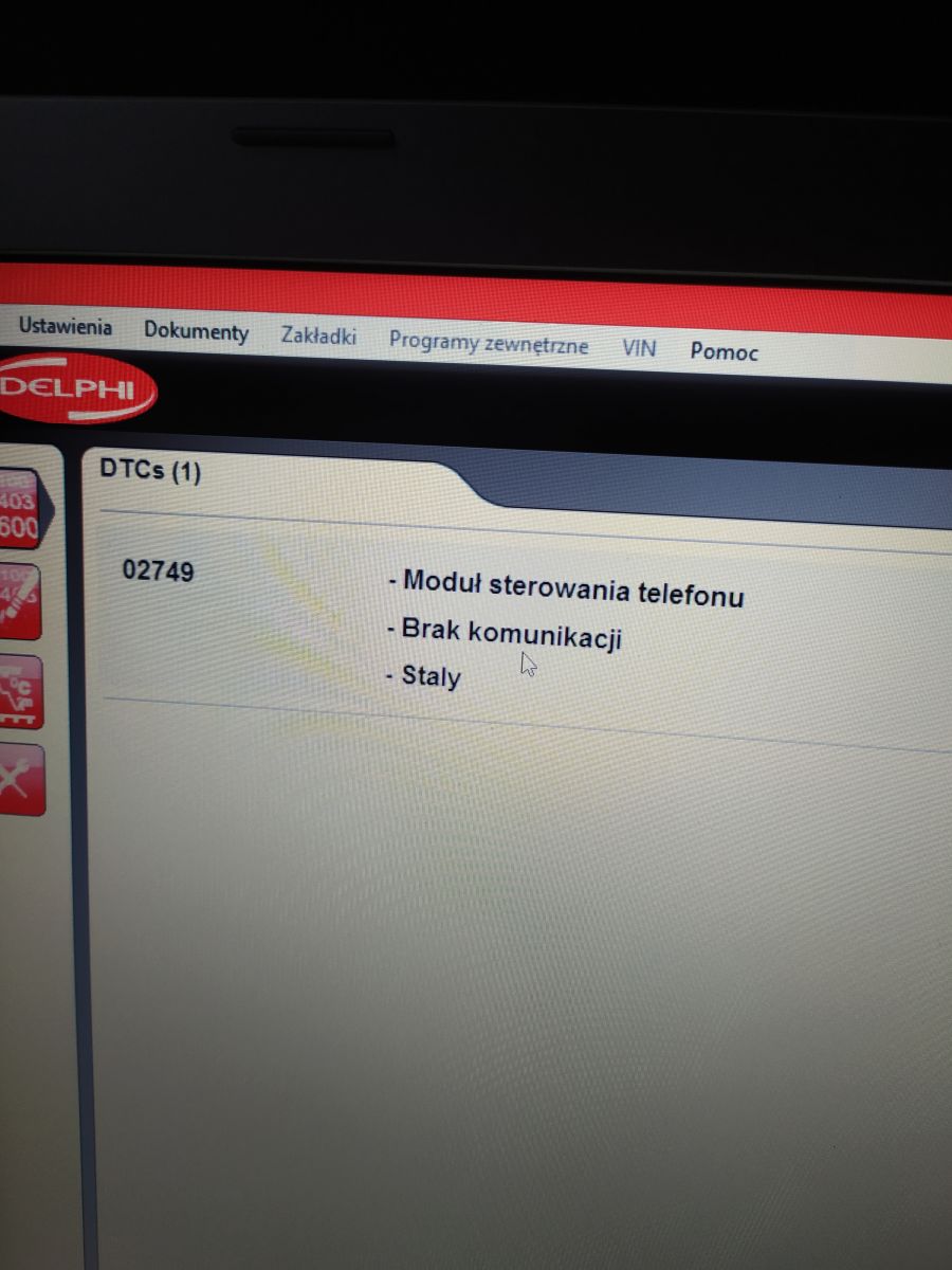

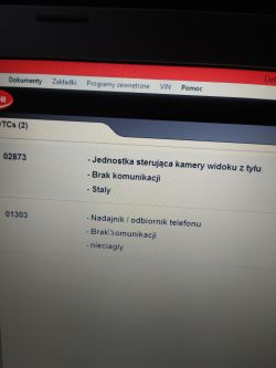

    Witam szanowne forum kupiłem ostatnio passata b7 i mam problem ze sparowaniem telefonu jakiegokolwiek niby go wykrywa ale wyskakuje komunikat że jest niekompatybilny na zdjęciach są kody błędów i sterownik Bt proszę o pomoc co mogę zrobić żeby zaczęło to działać

    Przecież masz napisane co jest nie tak. Usuń błędy i problem zniknie. Usuń nie znaczy skasuj.

    No niestety ale trzeba podstawić inny moduł. Są na aledrogo od niecałych 100 zł.

    Te zewnętrzne moduły bluetooth często padały. Ostatni zamiennik z końcówką C w numerze.
