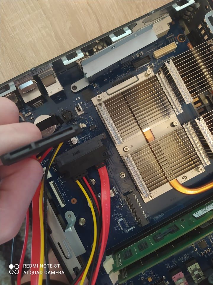

    Niedawno kupiłem sobie terminal, aby protestować sobie ubuntu server itp.
    Link do terminala (to nie jest ten sam, bo ten nie ma ramu a mój ma, ale generalnie komponenty się zgadzają): https://allegro.pl/oferta/terminal-dell-wyse-...-bc97e12c872096499e13bc806f55bd0c404f69ac7020
    I dokupiłem sobie do tego terminalu dysk 3.5 cala na allegro (terminal tez z allegro):
    Link do dysku: https://allegro.pl/oferta/dysk-3-5-wd-blue-250gb-3-5-wd2500aakx-sata-3-9749468298
    I ogólnie z tego co sprawdzałem to wszystko chodzi dysk działa bez bad sektorów a terminal tez sprawuje się tak jak należy bardzo fajnie oprócz jednej rzeczy.
    Generalnie ten dysk 3.5 cala nie wiem, czy nie może dostać odpowiedniego napięcia, czy co ale po prostu nie chce się uruchomić.
    Początkowo myślałem, że może coś z dyskiem jest nie tak, ale po sprawdzeniu na mojej głównej stacji roboczej wszystko dobrze działa jak należy. Postanowiłem więc sprawdzić jak to jest z moim dyskiem ssd czy może on zadziała i ku mojemu zaskoczeniu wszystko działa sprawnie.
    Lecz ten dysk ssd to mój główny dysk systemowy więc raczej nie chciałbym go oddawać specjalnie pod ten terminal.
    I tutaj jest moje pytanie do was czy jest może jakaś możliwość, aby uruchomić ten dysk 3.5 cala na tym terminalu ? Czy raczej nie da rady tego zrobić ?

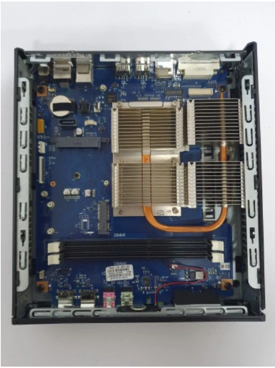

    Tutaj zdjęcie z jak to wygląda w środku (zdjęcie z aukcji ale komponenty sie zgadzają a pamięć ram mam zamontowaną)

    Czym zasilasz dysk? Ze zlacza sata na plycie? Sprawdz czy masz tam 12V, jezeli nie to potrzebujesz dodatkowego zasilacza do dysku.

    kaz69 napisał:
    A skąd dałeś zasilanie dla dysku 3,5"?
    Mam tutaj wpiętą taka przejściówkę i przez to zasilam dysk

    Tak przejściówka jest tylko nie wiadomo czy jest wyprowadzone napięcie 12V na płycie.

    Ta przejściówka nic nie da jeśli od strony mobo nie ma 12v, a podejrzewam że nie ma bo tam były żeby nie skłamać tylko dyski 2.5 cala
    Czyli jedynym wyjściem zostaje oddzielne zasilanie dla dysku? Czy może jest coś co można byłoby dokupić, aby to jakoś tam zadziałało?
    Podepnij dysk pod obudowe usb 3.5 cala
    Albo jak już musisz mieć tam ten 3.5 cala pod sata o ile zmieści sie w obudowie ?
    To zasilacz 12v do tego lutowanie, ale to taka trochę, a nawet bardziej rzeźba
