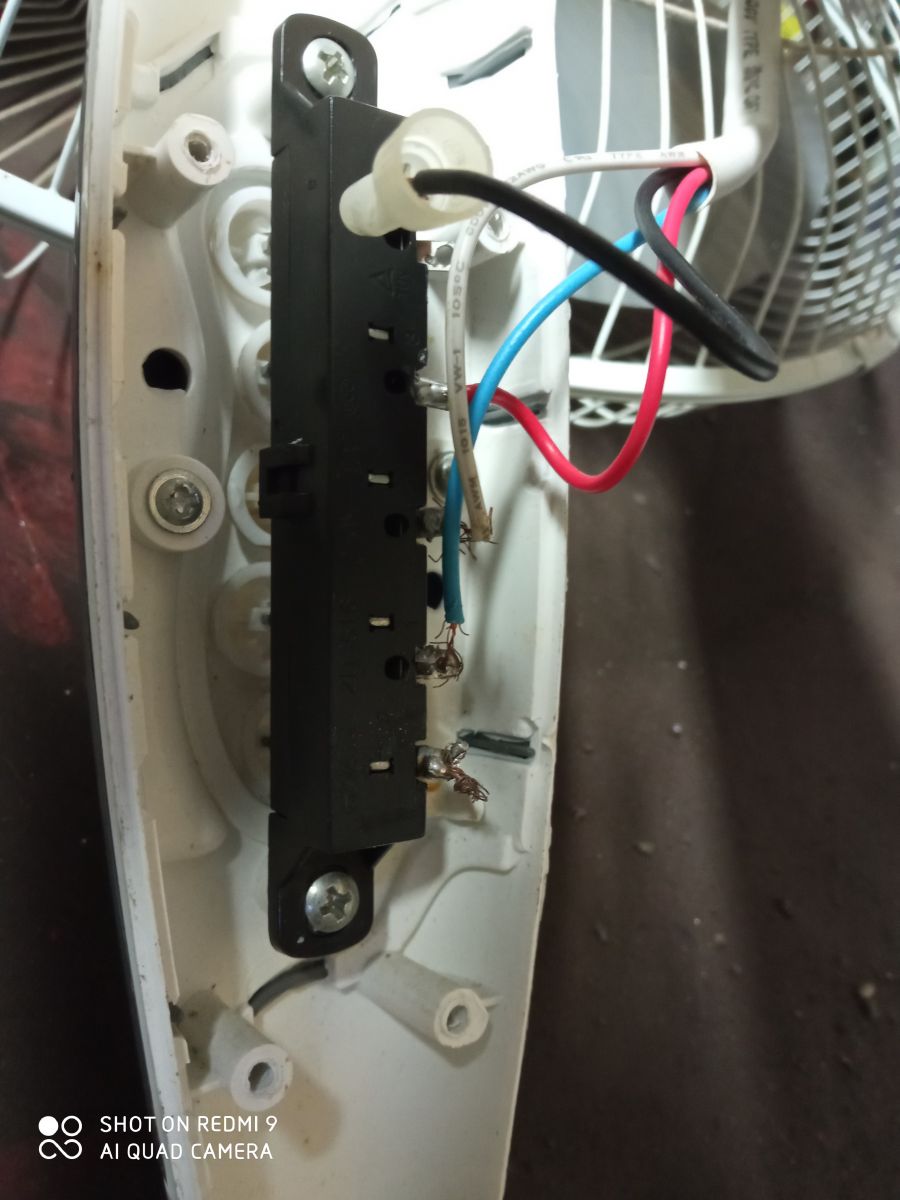

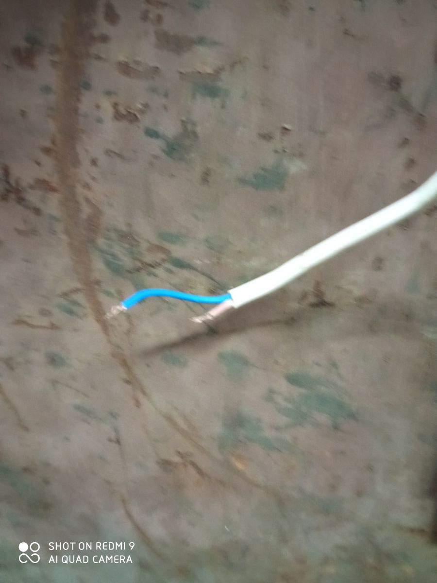

    Mam problem z podłączeniem wyrwanego kabla zasilającego z wiatraka stojącego.
    Mam swoje przypuszczenia jak to podłączyć.
    Niestety nie mogę zrobić tego na czują ponieważ wiatrak należy do teścia i nie mogę go zepsuć :)

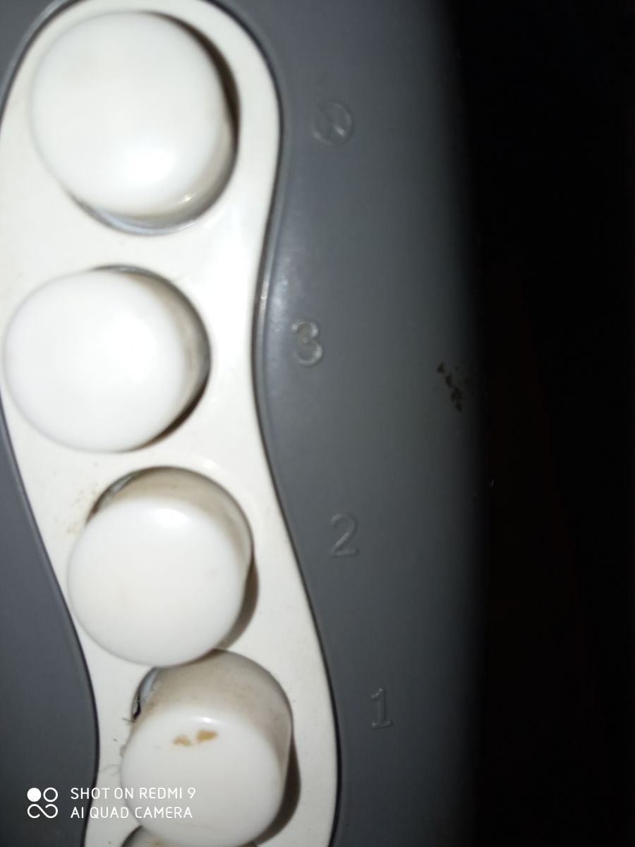

    Mam kabel zasilający, "bebechy" wiatraka oraz przyciski sterujące jak zdjęciu poniżej.
    Moje pytania to:
    1) Który kabel w które miejsce podłączyć?
    2) Do czego służy czarny kabel (podejrzewam ale nie jestem pewny)?
    3) Co może oznaczać ostatni przycisk (symbol słoneczka) i czemu może nie być podłączony? Max obroty?

    Czarny podłącz do niebieskiego, a brązowy do ostatniego dolnego złącza na włączniku.
  • #3 19533933
    dk03
    Posty: 3
    Tak właśnie myślałem, ale zmyliło mnie to że ten niebieski nie chce za bardzo tam wejść a nie widać śladów lutu.
    A o co chodzi z tym ostatnim złączem, które odpowiada ostatniemu przyciskowi skoro czarny to przewód neutralny (poprawcie mnie jeżeli się mylę)?
