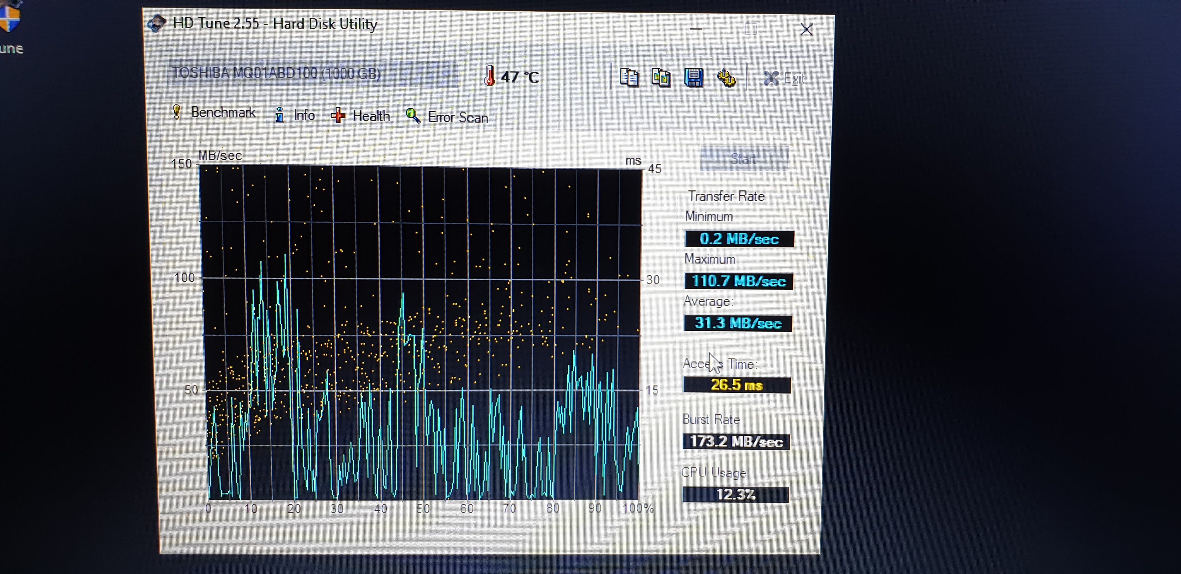

    Witam mam problem z laptopem dell inspiron 15 intel pentium silver n5000 4gb ram.
    Generalnie zrobiłem mu aktualizację poczyściłem go ze zbędnych rzeczy a mimo wszystko wciąż wolno działa znajomy mówił mi że jakiś czas temu się tak zamulił i nic mu nie pomaga

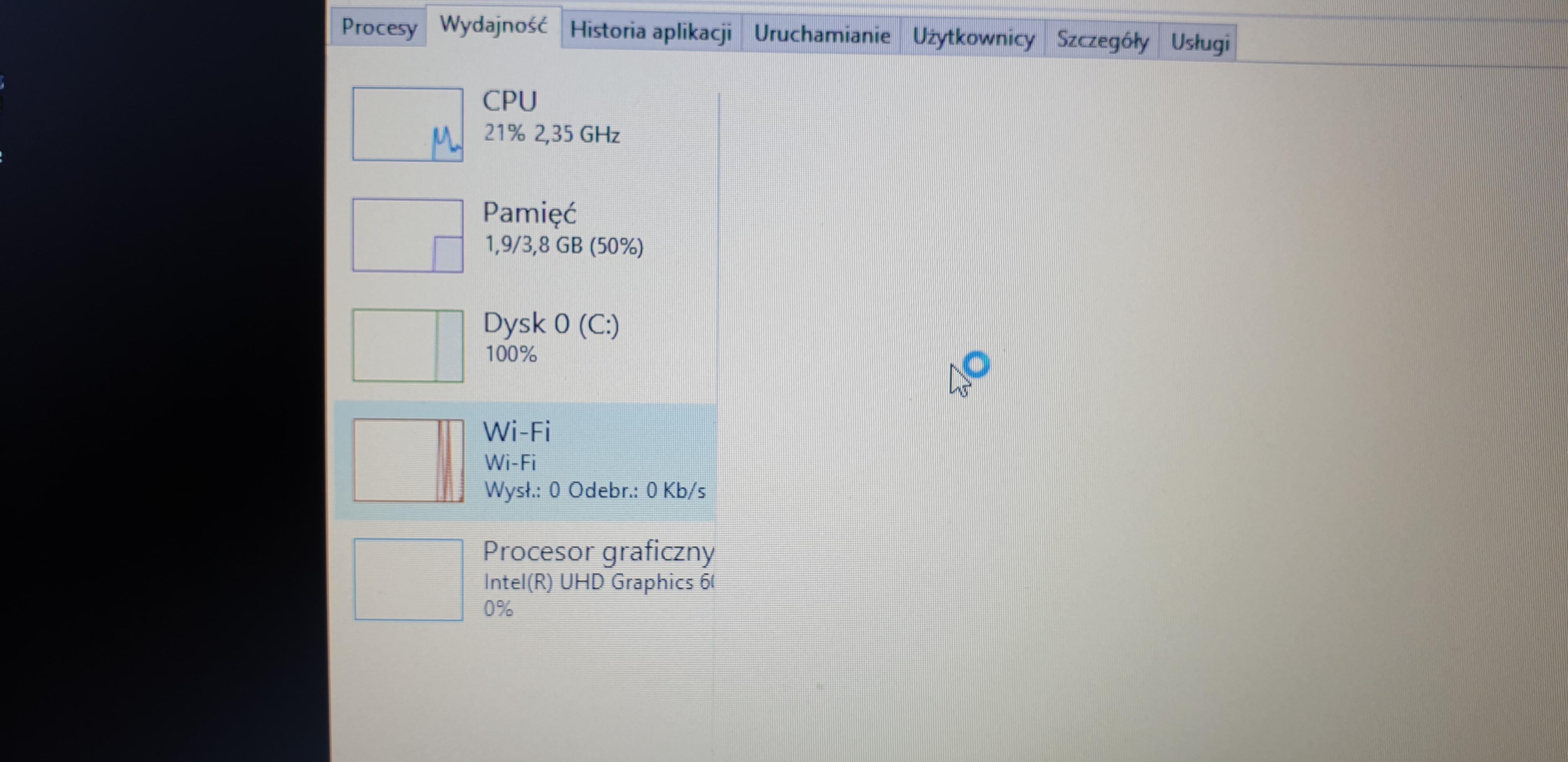

    Po włączeniu managera zadań obciążenie dysku wynosi 100% a nic nie jest robione tak wygląda od samego uruchomienia i permanentnie jest dosyć ciepły

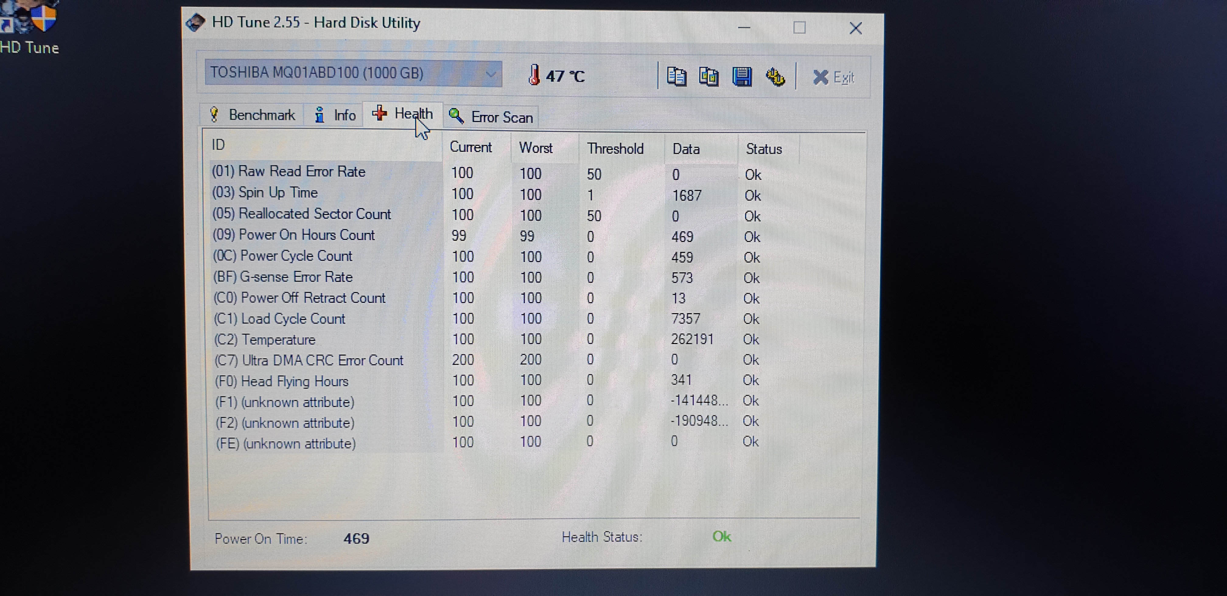

    Moją diagnozą jest dysk do wymiany na ssd ale raz mało czasu działał a dwa zawsze mogę się mylić zamieszczę zdjęcia z hd tune
    Ps. Tak wiem słabo zdjęcia monitora ale zrobienie PrtScr mogło by zająć wieki Dell Inspiron 15 (Intel Pentium Silver N5000, 4GB RAM): Wolna praca i wysokie obciążenie dysku HDD Dell Inspiron 15 (Intel Pentium Silver N5000, 4GB RAM): Wolna praca i wysokie obciążenie dysku HDD

    Tak sie konczy kupowanie komputera z dyskiem talerzowym i W10. Wymien na SSD, ram tez warto wymienic z 4GB na 8GB.

    Sam SMART dysku nie komunikuje niczego niepokojącego (prócz zanotowanej masie niedopuszczalnych upadków/uderzeń) => "BF".
    Możesz go sobie zostawić jako zapasowy nośnik danych.
    Jednak że jak wspomniano powyżej, wymiana na SSD ożywi sprzęt.

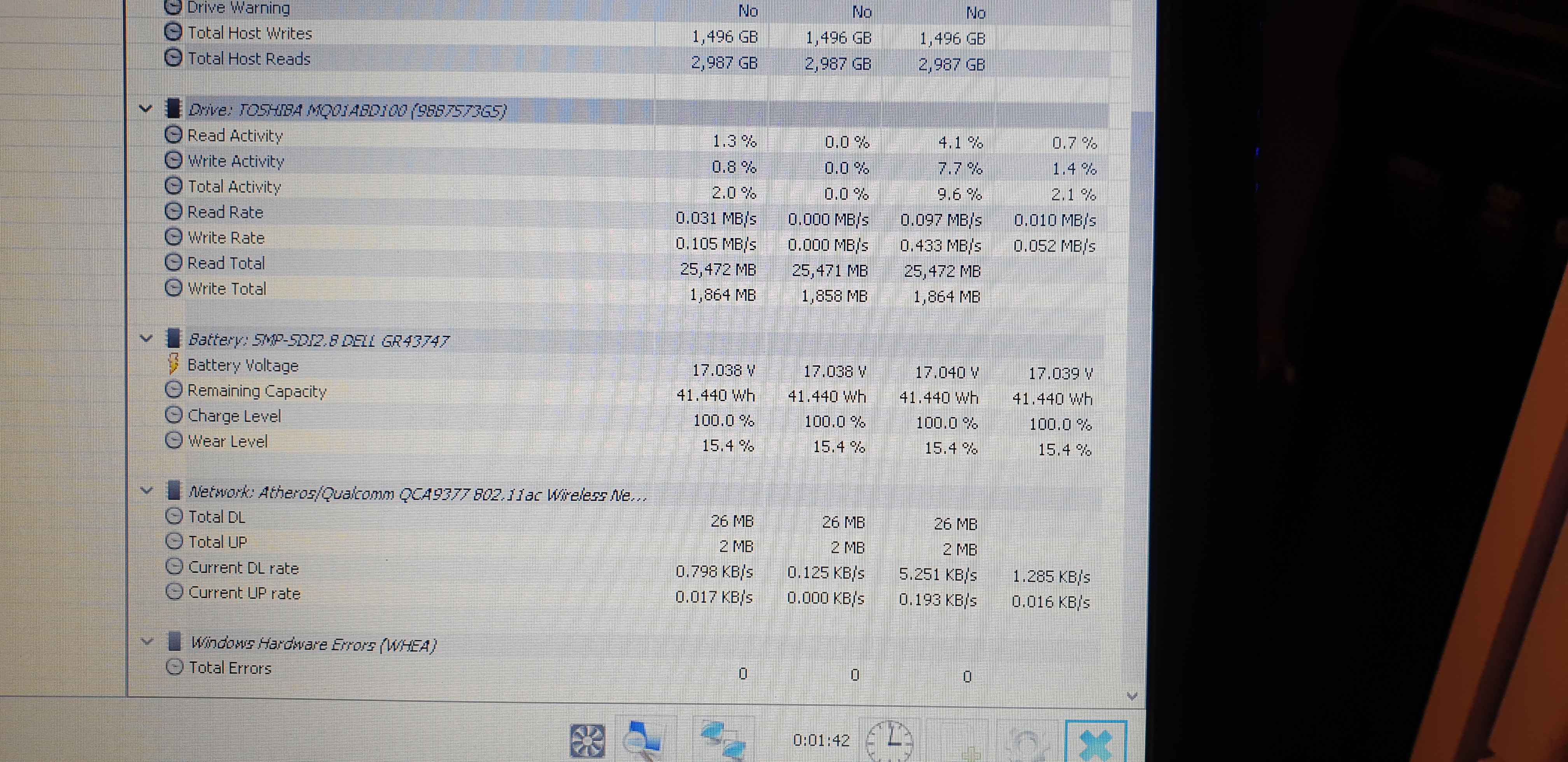

    Pokaż screena z HWiNFO z zakładki "sensor" => http://www.hwinfo.com/download.php

    Proszę wstawiam jak prosiłeś a dodatkowo fotkę z tego jakie obiążenie dysku jest zaraz po uruchomieniu i zadokowane jest jakaś poprawam
    • Dell Inspiron 15 (Intel Pentium Silver N5000, 4GB RAM): Wolna praca i wysokie obciążenie dysku HDD 20210727_003216.jpg (3.76 MB) Musisz być zalogowany, aby pobrać ten załącznik.
    • Dell Inspiron 15 (Intel Pentium Silver N5000, 4GB RAM): Wolna praca i wysokie obciążenie dysku HDD 20210727_004335.jpg (2.12 MB) Musisz być zalogowany, aby pobrać ten załącznik.
