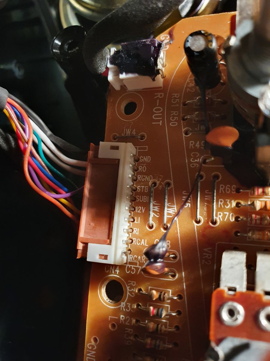

    Mam problem, poszukuję schematu połączenia DB9 dla głośników Logitech Z523. Znalazłem podobny temat, ale nie wszystkie kable pasują kolorystycznie - wiadomo, inne głośniki.
    https://www.elektroda.pl/rtvforum/topic1488824.html
    Do tego oprócz 7 kabli do DB9 mam jeszcze osobno 2 grubsze i nie wiem co z nimi zrobić. Pomożecie?

    A jakby zrobić zdjęcie połączenia z drugiej strony kabla?

    Tylko teraz pytanie który kabel za co odpowiada

    Możesz mi z tym pomóc? Nie wiem co i jak miernikiem mierzyć

    Ustawiasz miernik na test ciągłości (jak zewrzesz sondy miernika ma piszczeć - jeśli ma taką funkcję) albo najniższy zakres omomierza. Po zwarciu sond ma pokazywać blisko 0 Ω. I teraz patrzysz na schemat pin na "Rs-ie" nr 5 łączy się z minusem C4, R33 i C19 i tam przekładasz jedną sondę miernika a drugą szukasz który to kabelek. Jak znajdziesz to lutujesz go do "piątki" w "Rs-ie".
    Następny pin 9 - sonda do masy a drugą szukasz kabelka - lutujesz, pin 4 - sonda do R 37 a drugą szukasz kabelka itd itp........

    Ktoś mi powie, jakim cudem od strony głośnika jest czarny kabel z napisami a od strony soobwofera już nie ma?
    Czy czarny to ekran?
    Całkiem możliwe - sprawdź gdzie jest podłączony.

    Coś jest nie tak. Przed rozbiórka głośniki dawały "gluchy" dźwięk. Teraz po zrobieniu kabla wg schematu głośniki po włączeniu nie graja. Sprawdzone miernikiem, każdy kabel poprawnie oddaje sygnał. Logitech Z523 - schemat połączenia na złączu DB9

    Nie pomyliłeś numeracji w DB9? 🤔
  • #15 19564161
    wojtasek105
    Poziom 8  
    Posty: 166
    Ocena: 16
    No właśnie nie, mogę podesłać film który kabel pod który pinem się odzywa, jest tak jak na schemacie. Zasilanie np działa skoro glosniki się uruchamiają

    A te 2 białe grubsze (RCAL i RCAR) nie są przypadkiem ekranowane? Nie zawarłeś ekranu z żyłą środkowa?
    Czy sprzęt w ogóle (po za tym kablem) był/jest sprawny?

    Nie zwierałem a powinienem? No i jeszcze taka sprawa, że ten szary i biały grubszy oddają sygnał zawsze razem tj jak miernikiem sprawdzam sygnał do białego to jeden i drugi się odzywa

    To są wejścia kanałów L i R także (jeżeli dobrze Cię zrozumiałem) jest ok.
    Brak mi pomysłów... 🤔

    Już nie wiem co mogę sprawdzić... a pytanie, jakby czarne uziemienie nie było dobrze zrobione to ma prawo nie działać? Bo się zastanawiam czy poprawić jeszcze
    Znaczy jak nie dobrze zrobione? Jest przylutowanie czy nie?
    Zrób fotkę tego wtyku DB9 i pokaz jak to zrobiłeś.

    A możesz mi powiedzieć co gdzie z czym? Tam czytam o zwieraniu jednego kabla z kilkoma pinami albo źle to rozumiem

    Poprawiłem uziemienie, glosniki dalej nie graja ale teraz komcowka rs sie grzeje...
