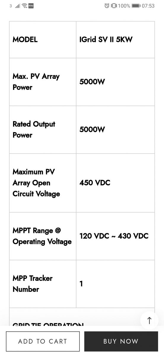

    Napiecie szczytowe sieci to 300V i masz za malo paneli bo napiecie za niskie ( jesli uklad nie ma ukladu mppt step up ) a ta mikroskopijna producja bierze sie z tego :
    7 x Voc ( 39.7) = 278V .. ale jestes juz poza charakterystyka pracy panelu i on daje maly prad ( prawe zbocze ostro opadajace )
    Teraz juz wiesz co sie dzieje..AC nie rowne VDC

    Tutaj załączam opis ze strony do tego invertera, falownik powinien startować od 120VDC Dlatego że jest hybrydą która może działać na 48V module baterii

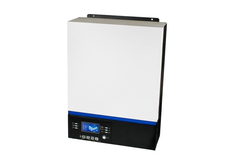

    W załączniku manual do tego falownika w PL, Easun, Solar Power, ESB to wszystkie identyczne, produkowane pod różnymi nazwami dla różnych firm.
    Niska produkcja falownika solarnego 5kW - Easun, ABB Aurora 3.5kW, klon Powland, Victrona
    Chyba że to inny model pod taką samą nazwą.
