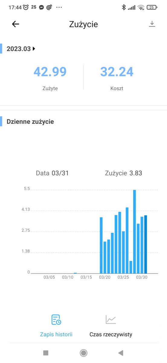

    Podłączyłem regulator mocy silnika taki czarny z polskiej firmy za 169 zł i robi mega robotę z falownikiem EaSun. Jak świecić słońce - potężna moc , a jak pochmurno, skręcam na polowe mocy i jest piknie. Nie wracam do Eco Solar Boost :)

    No to super, ale się trochę namęczysz z tym regulowaniem, przydało by się coś automatycznego.

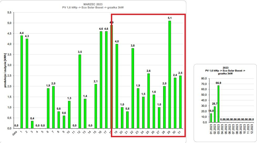

    To byłoby hitem sprzedażowym w kontekście off-gridów.
    Maverick73 napisał:
    Ja tam dalej nie rozumiem tego Eco, co on w sumie robi, bo wydaje mi się ze w sumie nic, po za zamianą napięcia ze stałego na zmienne
    I to wystarcza by w dzisiejszy mega pochmurny i deszczowy dzień z mocy 1,6kWp podgrzał mi wodę w 130l zbiorniku do godz.15:50 o:

    Czekasz na słońce, masz 3,6kWp a wodę grzejesz piecem CO - zajefajnie.
    Ja mam 1,6kWp dla grzałki i dla Ciebie bezużyteczną eco solar boost i wodę ciepłą mam tylko i wyłącznie z tej instalacji dzień w dzień od 16 marca (czujnik temperatury mam w 1/3 wys.bojlera, w rzeczywistości na górze zbiornika - skąd jest pobierana - woda jest jeszcze parząca)

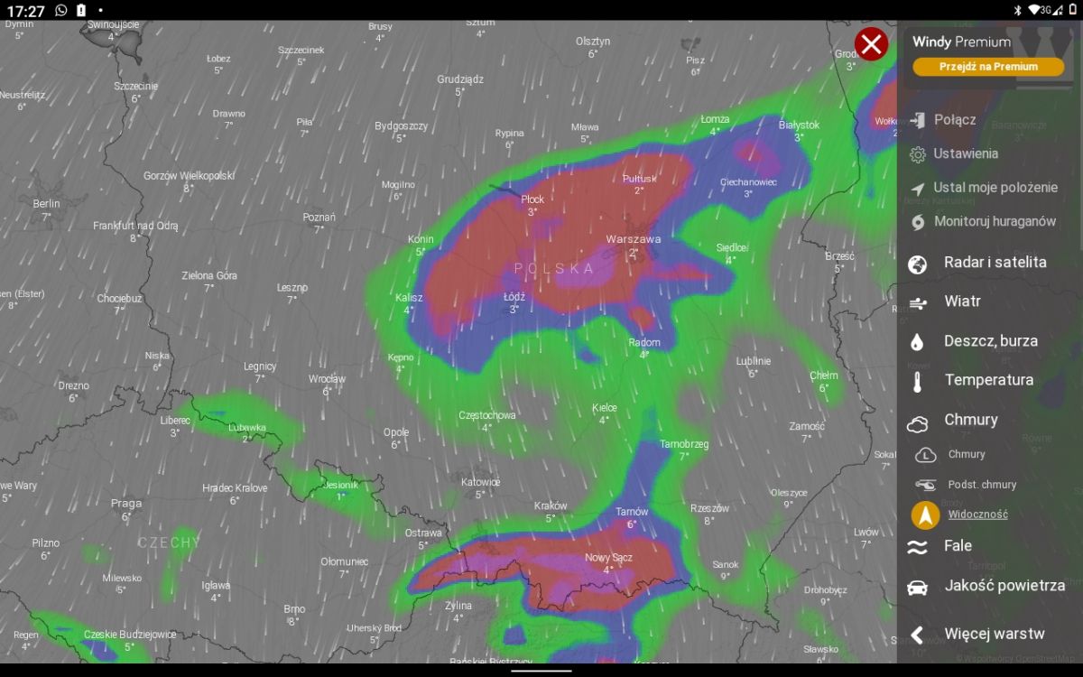

    Nie wiem gdzie mieszkacie ale dziś u mnie było słabo. Zachmurzenie zachmurzeniem ale jeszcze widoczność dochodzi...i wtedy klops z udawadnianiem swoich racji. Niektórym pewnie nawet falowniki nie wstały.
    Dziś Mazowsze zachodnie (miedzy Łodzią a Warszawą) Instalacja Off Grid na falowniku EASUN i podgrzewanie CWU - prośba o poradę
