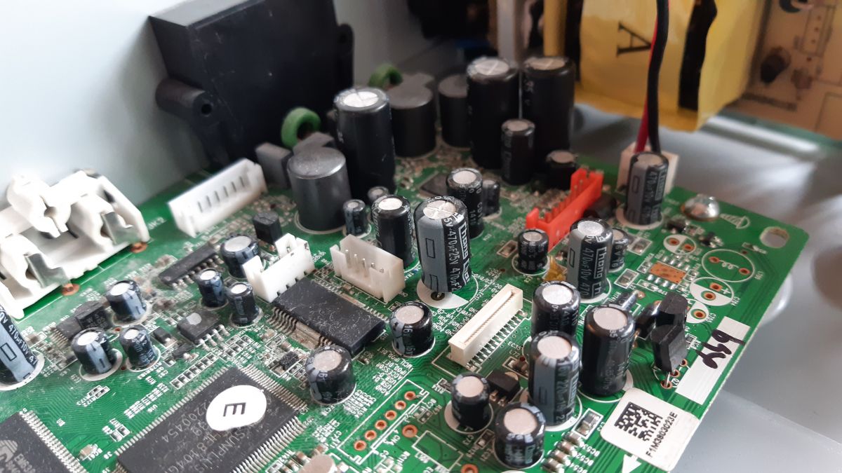

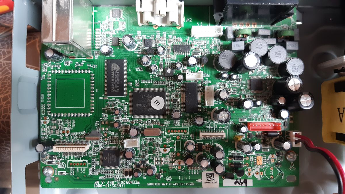

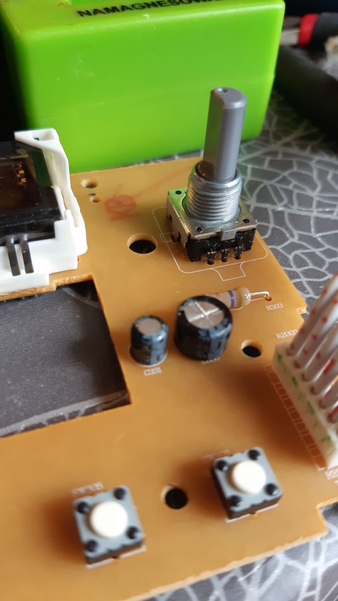

    Sprzęt rozebrany. Kondensatory na płycie i panelu sterowania nie budzą podejrzeń. Na enkoderze brak oznaczeń (chyba, że są pod spodem). Jak dobrać taki?

    To nie wina enkodera. Przydało by się zmierzyć napięcia z zasilacza i dopiero wtedy gdy wszystkie napięcia są prawidłowe możesz szukać dalej.

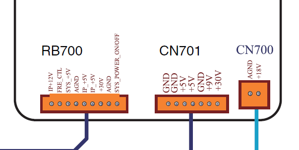

    Po dłuższej przerwie, z racji innych zajęć, wracam do mojej wieżyczki. W międzyczasie znalazłem instrukcję serwisową tej linii, którą załączam. Zgodnie ze schematem na stronie 6, na module "SERVICE POWER PCB" pomierzyłem napięcia (w trybie ON) i mam takie wyniki:
    CN700: +18,5V
    CN701:
    1: +26,4V
    2: +8,1V
    4 i 5: +5,0V
    RB700:
    1: 0V
    2: 0V
    3, 5, 6: +5,0V
    7: +26,4V (tutaj na płycie jest nadrukowane akurat +27V).
    Usterka w minizestawie audio Pioneer X-HM11: trzeszczący dźwięk - możliwości naprawy
    Czy z tych różnic coś wynika, co mogłoby skutkować taką usterką dźwięku?
