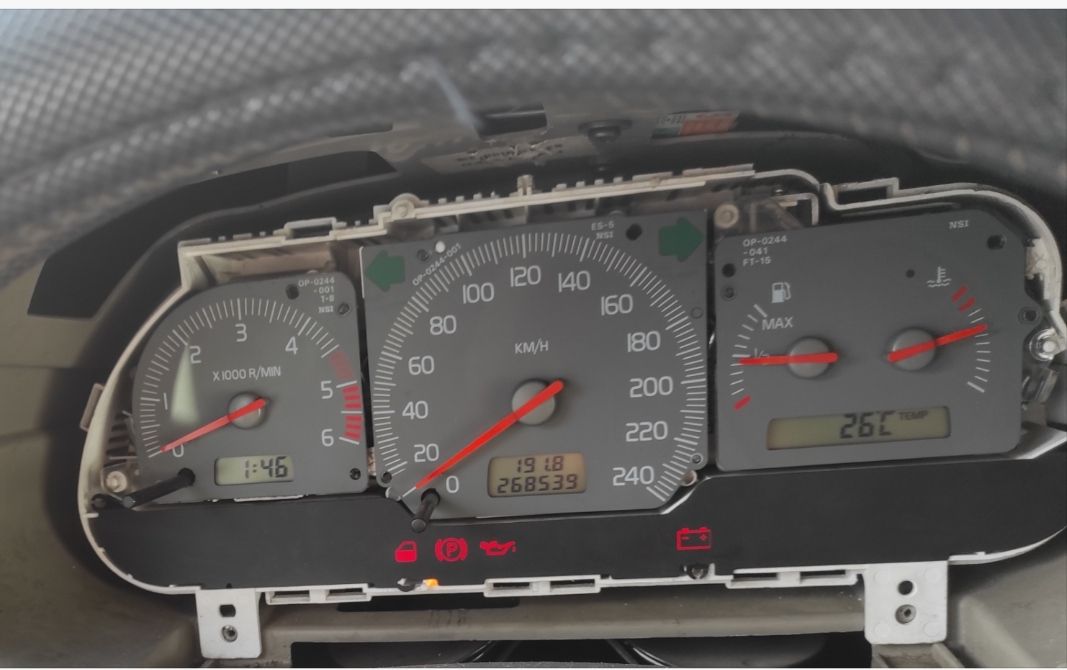

    Witam na wstępie wszystkich forumowiczów 👋.
    Mianowicie mój problem wygląda następująco : chciałem zmienić podświetlenie zegarów w Volvo S40 2001r., więc zakupiłem niebieskie żaróweczki LED i wszystko szło dobrze.
    Odkręciłem zegary, zero problemów, wyciągnąłem stare żaróweczki i wstawiłem led'owe.
    Podłączyłem licznik znów pod kostki i wszystko pięknie tylko jedną LED nie świeciła z 4, więc odłączyłem jeszcze raz i pomyślałem - zmienię polaryzację i będą wszystkie działać ale jak już podłączyłem to zaczęły świecić cztery przez chwilę zaraz zgasły i od tamtej pory nie świeci żadna.
    Dodam, że wszystkie kontrolki działają, świeci licznik "km" prędkościomierz, itd...
    Wszystko działa jak należy, tylko nie ma podświetlenia zegarów.
    Może ktoś z was, drodzy forumowicze ma jakiś pomysł - co to może być ?
    Ja już próbowałem, ale coś mi się nie udaje.
    Dodam, że panel klimy też nie ma podświetlenia ale to od nowości, znaczy się od kiedy kupiłem.
    Bezpieczniki sprawdzałem i w opisie nie ma jednoznacznie, który to od podświetlenia zegarów, więc patrzyłem w żółtym koszyczku i wszystkie ok.
    Pozdrawiam i czekam na jakieś pomysły.
    Z góry dziękuję, załączam zdjęcie jak to wygląda tylko, że w dzień zrobione .Volvo s40 - S40,1.9dci,2001 podświetlenie zegarów problem

    a te ledowe odpowiedniki mialy rezystory wpiete w uklad?

    Tak miały rezystory, bo jednego wyciągnąłem z oprawki i miał.

    podmieniaj po kolei po jednej diodzie i sprawdzaj

    Tylko pytanie, czy jest sens, bo wcześniej próbowałem te zwykłe żaróweczki dać ponownie i także nie świeciły.

    to sprawdz bezpieczniki kabiny i dopiero probuj

    Sprawdzę, ale widzę, że panel klimy oraz info center nie świecą, to wyciągnąłem panel.
    Myślę może kostki nie stykają albo żarówki popalone i jak już ściągnąłem, mówię wymienię te spalone bo faktycznie były ale wsadziłem nowe i nie świecą.
    Tak więc wyszło na to, że jedna oprawka z żarówka robiło zwarcie.
    Zrobiłem jak kolega wyżej napisał: po kolei wyciągałem każdą, aż trafiłem na tą co robi zwarcie.
    Zwarcie jednej żarówki a raczej oprawki, wystarczyło odgiąć blaszkę w oprawce.
    Wielkie dzięki @beryas
