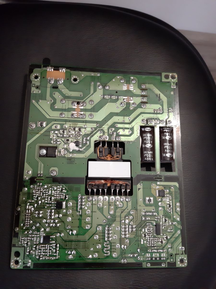

    Witam. Podczas oglądania tv nagle coś strzelilo i tv się wyłączył. Po rozkręcenie okazało się że coś się spalilo chyba na zasilaczu. Nie znam się na tym więc chciałem zapytać czy da się to naprawić, czy mogl zostać uszkodzony cały tv czy tylko zasilacz. Proszę o odp. Jak ustalić czy uszkodzeniu uległ cały telewizor czy tylko zasilacz? Jak ustalić czy uszkodzeniu uległ cały telewizor czy tylko zasilacz?

    Na początek musisz sprawdzić, czy klucz nie ma zwarcia (myślę, że jest), bo masz uszkodzony kondensator gasikowy i bezpiecznik. Co za tym idzie może byś uszkodzony układ kluczujący.
    Bez pomiarów ani rusz :) .

    Raczej tylko zasilacz jest uszkodzony, w wersji optymistycznej Masz uszkodzony ten niebieski kondensator (przeważnie 220pF/2kV) i bezpiecznik, może też prostownik.
    W wersji pesymistycznej uszkodzony jest tranzystor kluczujący, sterownik zasilacza, rezystory, diody w "okolicy", transoptor i TL431 plus uszkodzone są elementy z wersji pierwszej (optymistycznej).

    Nie ma sensu pytać o sprawy techniczne, skoro kolega nie ma pojęcia o naprawach TV.
    Moja propozycja jest taka. W twoim TV jest uszkodzony tylko zasilacz o konkretnym oznaczeniu "BN44-00501A", reszta TV jest sprawna.
    Na znanym portalu masz do kupienia taki zasilacz używany jak i nowy i możesz zostać bohaterem domu i sam sobie naprawisz TV.
