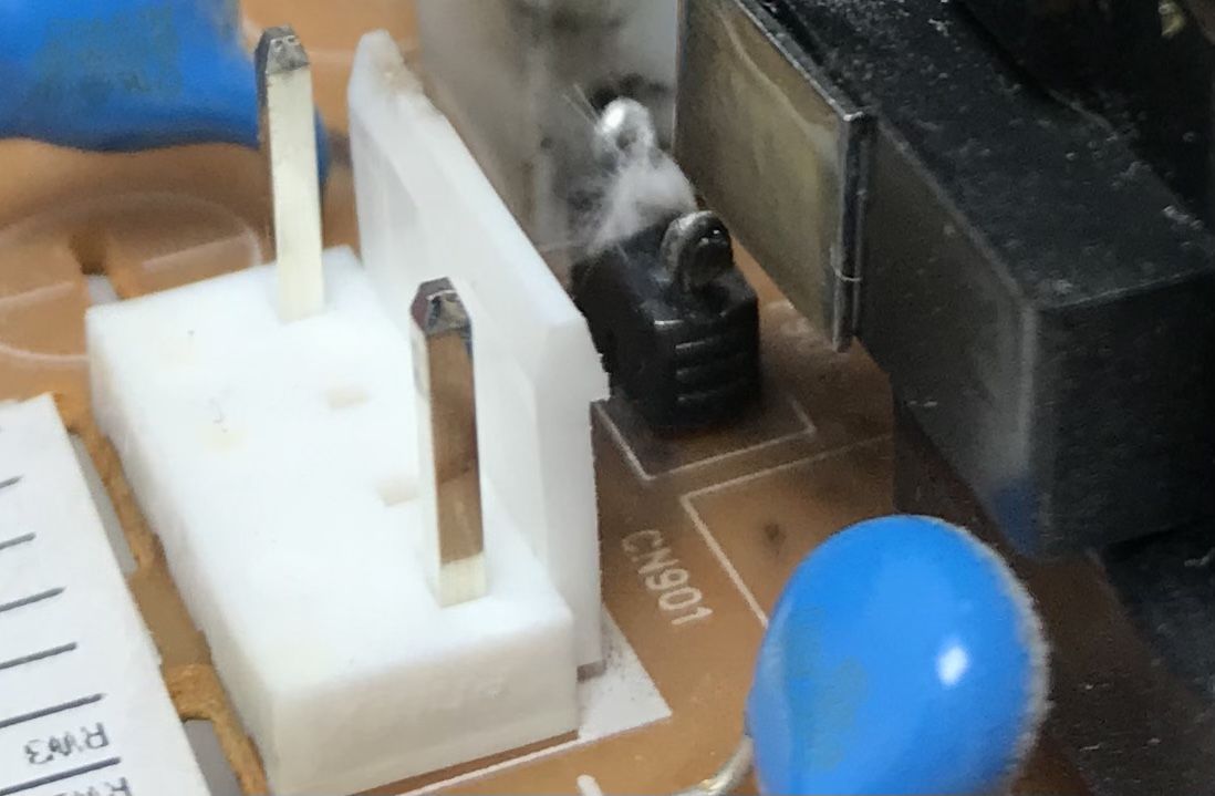

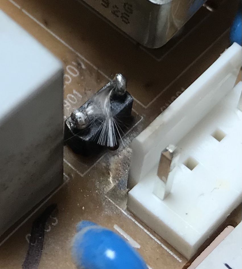

    Ostatnio mój TV przestał działać. Po obejrzeniu płyty zobaczyłem dwa miejsca osmolone, na kondensatorze i przy głównym wyjściu zasilania. Nie znam się. Napisze mi ktoś, co to za drugi element?
    Zbliżenie na przypalony element elektroniczny obok złącza na płytce PCB
    Zbliżenie na osmolony element elektroniczny oznaczony jako CN901 na płytce PCB.

    Jaki to bezpiecznik? Kwadratowy? Zwykły ani rurkowy nie, a tylko takie Google znajduje.

    Np. takie jak na tej stronie:Link

    Podłącz zamiast bezpiecznika zwykłą (tradycyjną) żarówkę 100W i Zobacz czy zasilacz działa, jak jest zwarcie gdzieś dalej w zasilaczu, to żarówka będzie mocno świecić i nie pomoże żaden bezpiecznik, trzeba szukać zwarcia.
