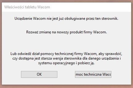

    Wacom Deskopt Center nie widzi tabletu.
    Posiadam Windowsa 10 Pro.
    Sterowniki zainstalowane są najnowsze.
    Połączenie przez USB jest bezpośrednie.
    W menedżerze urządzeń nie widać tabletu Wacom.
    W Menedżerze zadań widzę usługę WTabletServicePro; szczegóły usługi: tryb zgodności jest odznaczony, gdyż do wyboru mam: Windows 7, 8 i Vista.
    Co zrobić, aby Wacom Deskopt Center widział urządzenie oraz aby działały Właściwości tabletu Wacom.
    Załączam screeny z komunikatami.
    Niewykrywanie tabletu Wacom przez Deskopt Center na Windows 10 Pro - sterowniki USB
    Proszę o pomoc. Z góry dzięki.

    Program w ogóle nie widzi tabletu. Nie widać urządzenia w menedżerze.
    Kolobos napisał:
    Tablet ma jakis model?
    Wacom Bamboo C470
    Sterowniki pobrane są zgodnie z modelem. Pojawiają się komunikaty o tym, że urządzenie w ogóle podłączone nie jest. Próbowałem podłączać do innych portów - to samo.

    Działa. Wystarczyło zrobić to w odpowiedniej kolejności. Dzięki @Kolobos
  • #10 19594339
    milxoeray
    Poziom 5  
    Posty: 37
    Ocena: 7
    Tablet podlacz dopiero po zainstalowaniu i restarcie.
