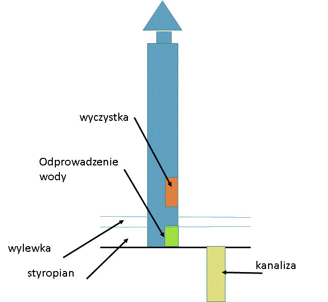

    Mam pytanie odnośnie odprowadzenia wody z komina.
    - do komina jest podłączony tylko kominek,
    - zamknięta komora spalania,
    - miejsce odprowadzenia będzie pod posadzką (nie będzie dostępu) - chyba ze zrobię wizjer w podłodze,
    - wysokość odprowadzenia to 7 cm nad chudziakiem,
    - odległość do kanalizacji - 50 cm (kanalizacja na wysokości chudziaka.
    Czy potrzebny będzie syfon i jak tak to czy robić do niego wizjer (w razie zapchania, wymiany, jakiejś awarii)?
    Myślałem nad takim syfonem:
    Link
    jak myślicie??
    P.S. poniżej schemat komina
    Zastosowanie syfonu przy odprowadzaniu wody z komina - konieczność czy opcja?komin.gif (17.78 kB)Musisz być zalogowany, aby pobrać ten załącznik.

    Z jakiego materiału komin. Ciąg masz w kominie praktycznie zawsze bo powietrze z kominka będzie zasysane na dachu wiec śmierdzieć nie powinno. Syfon i tak pewnie będzie pusty bo skąd woda w kominie. Ja mam wyczytałem na spodzie komina i nie zauważyłem wody a nie ma żadnego odprowadzenia jednak komin mam ceramiczny.

    Przy ceramicznym nie widzę sensu. Chyba ze nie masz raszka chociaż.

    Tylko: Komin juz wybudowany, w wyczystce na dole jest dziura w ceramice na wode i przygotowana kanaliza
    i tak główkuje - jeżeli nie będzie odpływu (chodzi o deszczówkę) i jak tam sie nazbiera wody, a ja otworze wyczystkę to poleci wszystko na podłogę - albo gorzej - za regips :-(
    Jezeli zrobię odpływ do kanalizy - to ze względu na metan i inne biogazy lepiej zrobic syfon.
    Jezeli syfon to tylko suchy bo może nie być opadów i woda wyparuje.
    Jak syfon suchy to dobrze by bylo mieć do niego jakieś podejście bo pewnie będzie sie zapychał.
    Jak podejście to drzwiczki w wylewce.
    Czy w tym toku myślenia jest jakiś błąd???

    Nie sądzę - wlot dymowy jest na wysokości 160cm, wyczystka tuż nad posadzką, a pojemnik na skropliny poniżej posadzki (ale ok 10 cm nad chudziakiem i kanalizą).
    Wiec raczej tam nie będzie sie wentylować - odparowanie raczej ciężkie jeżeli więcej wody nałapie.
    sylba napisał:
    Z pewnością syfon suchy będzie lepszy bo pracuje bez wody. Może zamiast chować syfon w posadzkę lepiej go jakoś chytrze obudować?
    Nie ma innej opcji zabudowy - pojemnik już jest poniżej wylewki - komina już nie przestawię :-(
    Czy może tą dziurę w ceramice w wyczystce jakoś zatkać i zrezygnować z podłączenia kanalizy??
    Z drugiej strony: W zasadzie podejście do kanalizy jest , w kominie też już dziura w wyczystce zrobiona.
    Kurde, wolałbym tam nie zaglądać po każdym deszczu.
    I jeszcze jedno pytanie:
    Czy niezamontowanie syfonu i podłączenie do kanalizacji nie zadziała jako pion wentylacyjny do komina i to nie zmniejszy cugu w kominku (mam zamkniętą komorę spalania)?
    W zimie powietrze w kanalizie będzie cieplejsze niż zewnętrzne więc może nie zaciągać przez kominek tylko z kanalizacji.
    Cieżej sie będzie rozpalać.

    zasklepiam kanalize - nie robie odplywu.
