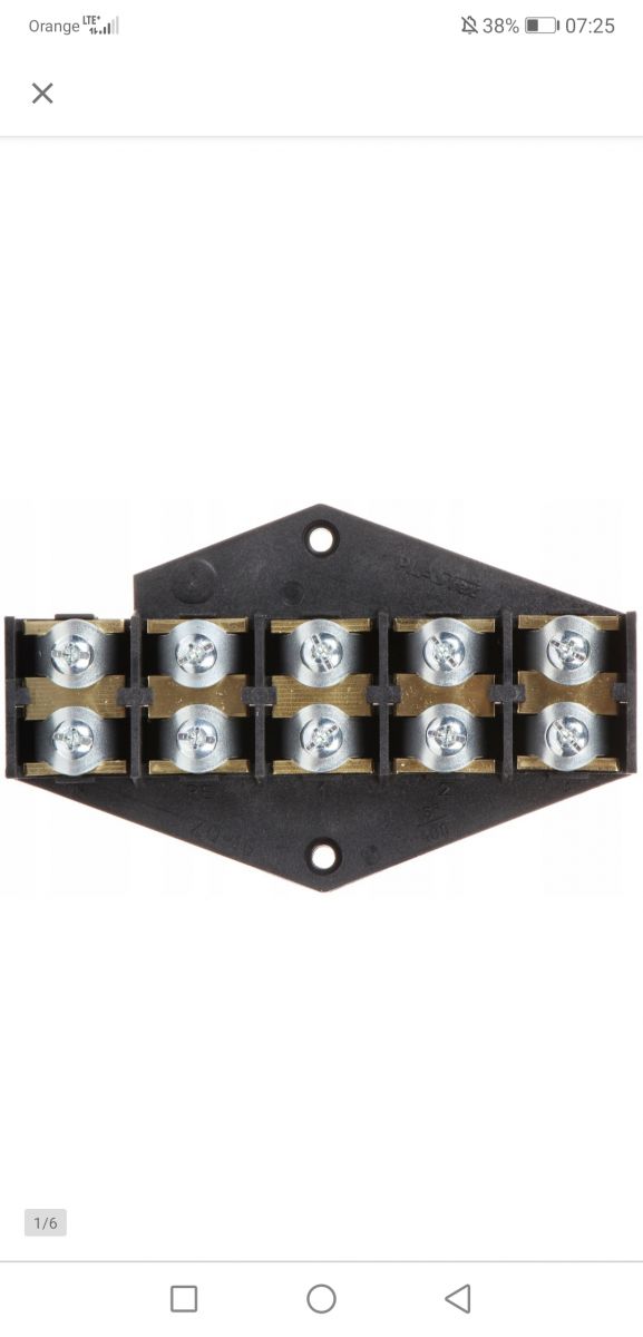

    Cześć. :-) Sytuacja mnie zmusiła, że musiałem zmodernizować instalacje elektryczną. Mianowicie kotłownie, bo zwiększyła mi się ilość pompek od pieca gazowego, itp. Miałem w kotłowni przewody 2x1,5 mm i 2x2,5 mm oraz 5x6 mm. Ten ostatni został wykorzystany jako przedłużenie WLZ od głównej skrzynki do kotłowni. Bo w kotłowni mam zrobioną oddzielną skrzynkę z bezpiecznikami i drugą różnicówkę na kotłownie.
    Teraz do sedna. Kotłownia ma 3 pomieszczenia, w jednym kiedyś stał hydrofor wraz ze zbiornikiem. W tym pomieszczeniu jest puszka elektryczna właśnie z tym przewodem 5x6, kiedyś tam było gniazdo 400 V do hydroforu. I ten przewód w tej puszce to prawdopodobnie ten aktualny WLZ. I teraz mam pytanie czy może zostać połączony taką kostką?
    Mufka zaprasowana termozgrzewalna czy kostka - połączenie przewodu 5x6 mm w instalacji elektrycznej
    Czy raczej wezwać elektryka i żeby to np. przerobił i zrobił mufkę zaprasowaną termozgrzewalną. Nie wiedziałem że była taka sytuacja.
    A teraz drugie pytanie, żeby nie pruć całego mieszkania, to czy mogę poprowadzić kanałem wentylacyjnym przewód 5x4 albo 5x6 na poddasze? Właśnie z kotłowni myślałem wpiąć się przed różnicówką i zrobić na poddaszu drugi rozłącznik izolacyjny i różnicówkę. Czy raczej się nie wykorzystuje kanałów wentylacyjnych?
    Czy lepiej ciągnąć przewód z głównej skrzynki w domu od WLZ na poddasze?

    eryk.tomaszewski napisał:
    Czy raczej wezwać elektryka i żeby to np. przerobił.
    Wskazane.
    Jak sama nazwa wskazuje jest to kanał wentylacyjny a nie techniczny.

    Do połączenia przewodów elektrycznych taka kostka nadaje się i spełnia swoje zadanie - oczywiście odpowiednio zabezpieczona - najlepiej w puszcze hermetycznej.
    Podłączanie przewodów też możesz sam wykonać pod warunkiem wcześniejszego wyłączenia napięcia (prądu) w tym obwodzie.
    Elektryk do tak banalnych spaw nie jest potrzebny
    Elektryk jest niezbędny aby udzielić porad praktycznych, wykonać wszelakie pomiary, podłączenia i połączenia zgodnie ze sztuką i wystawić na to papier
    Jeżeli planujesz rozdzielnicę w kotłowni to możesz pomóc elektrykowi wykonać jakieś czynności ale na zasadzie pomocy a nie wyręczania
    Elektryk podejmie decyzję czy potrzebne jest nowe uziemienie czy jest możliwość z istniejącego GSU "podciągnąć" do RCD linki uziemiającej.
    To elektryk powinien dobrać ESy o odpowiednich wartościach aby spełniały swoją funkcję.
    Co do kanału wentylacyjnego to już kolega Ci powiedział co i jak.
