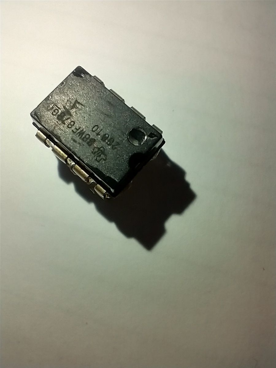

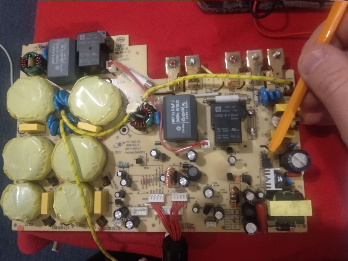

    Zasilacz po przepięciu. Uszkodzony warystor, bezpiecznik i układ scalony 8 nóżek w układzie przetwornicy. Niestety nie mogę poprawnie odczytać napisów lub brak w necie płytki i informacji o tym układzie. Na zdjęciach to co udało się odczytać i zdjęcie. Może ktoś wie jaki to układ?

    Może UCC28610 ?
