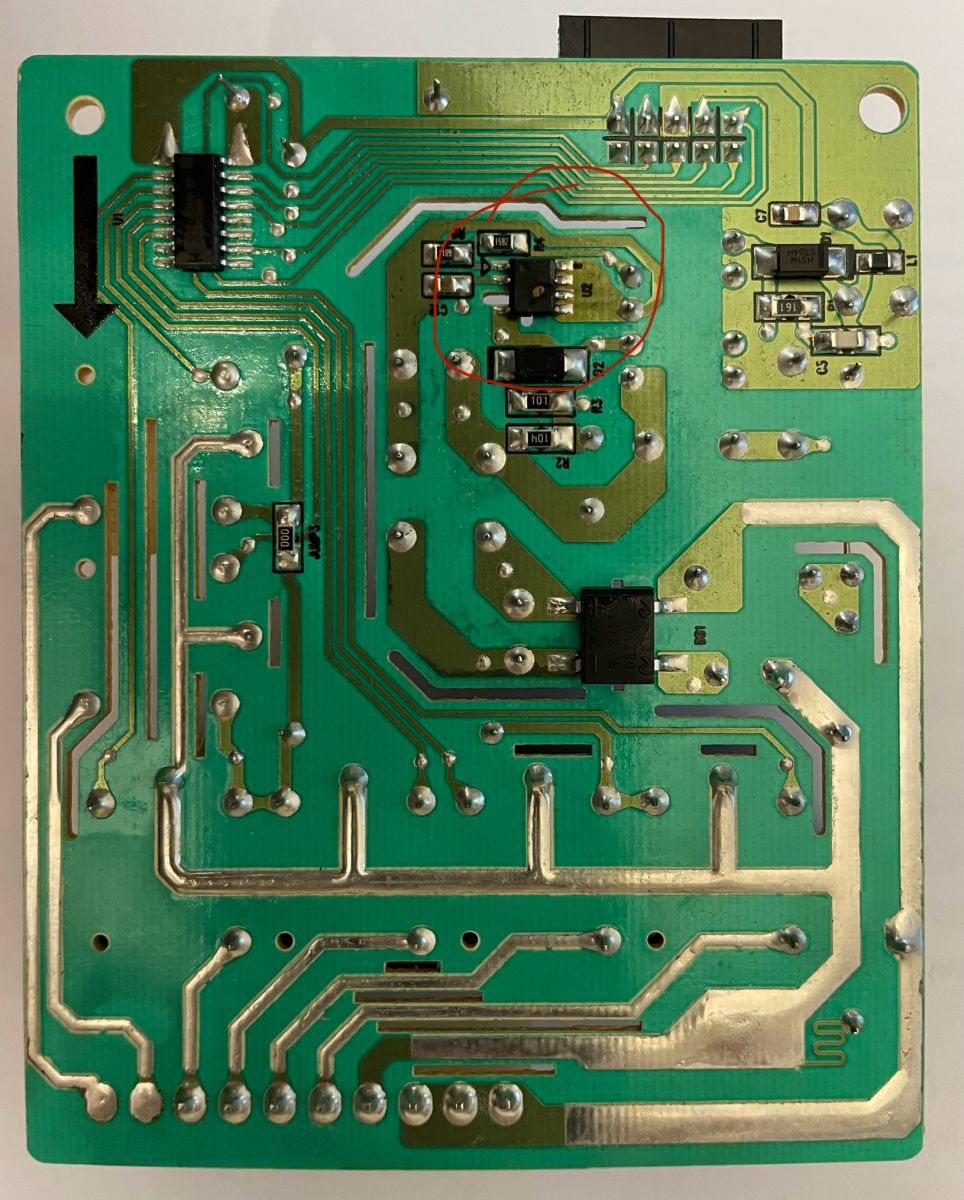

    Dzień dobry,
    Mam okap Amica OTC6541WG w którym uszkodzeniu uległa płytka tego okapu a dokładnie eksplodował układ scalony w w części zasilacza tej płytki. Wywaliło w nim dziurę i nie ma możliwości odczytania co to za układ.
    Mam nadzieję, ze ktoś z szanownego koleżeństwa to wie i podzieli się tą wiedzą za co z góry dziękuję.
    Pzdr.
    Widok płytki drukowanej od spodu z zaznaczonym uszkodzonym układem scalonym. Widok uszkodzonej płytki okapu Amica OTC6541WG z eksplodowanym układem scalonym.
  • #2 21042677
    Telo
    Serwisant RTV
    Posty: 12916
    Pomógł: 1493
    Ocena: 2313
    Przemyj ten układ i dobre szkło i napisz jakie napisy zostały coś wymyślimy...
  • #3 21042872
    TONI_2003
    Moderator
    Posty: 15327
    Pomógł: 2192
    Ocena: 3812
    Sprawdź jako TNY280GN

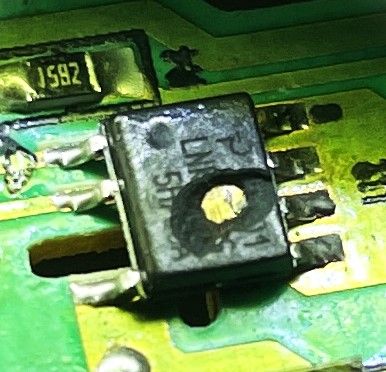

  • #4 21042887
    j.piekarczyk
    Posty: 2
    >>21042677
    Tyle co udało się wydłubać ze zdjęć.
    Zbliżenie na uszkodzony element elektroniczny na płytce drukowanej.
  • #5 21042925
    kris8888
    Poziom 41  
    Posty: 6907
    Pomógł: 532
    Ocena: 1887
    Czyli najprawdopodobniej LNK304GN.
  • #6 21043049
    Telo
    Serwisant RTV
    Posty: 12916
    Pomógł: 1493
    Ocena: 2313
    Nie lutuj na pałę tylko porównaj dokumentację czy wyprowadzenia pasują?
  • #7 21043139
    kris8888
    Poziom 41  
    Posty: 6907
    Pomógł: 532
    Ocena: 1887
    Ścieżki i elementy z tego co widać pasują pod LNK tylko przed wlutowaniem nowego układu wypadałoby posprawdzać elementy wokół niego, czy dioda D2 nie dostała przebicia, czy jest obecne wyprostowane napięcie sieciowe na wejściu tego układu i czy coś nadmiernie nie obciąża strony wtórnej przetwornicy.
    A sam LNK304GN kupić z pewnego źródła a nie wprost od Chińczyków bo można trafić podróbę która szybko strzeli.
