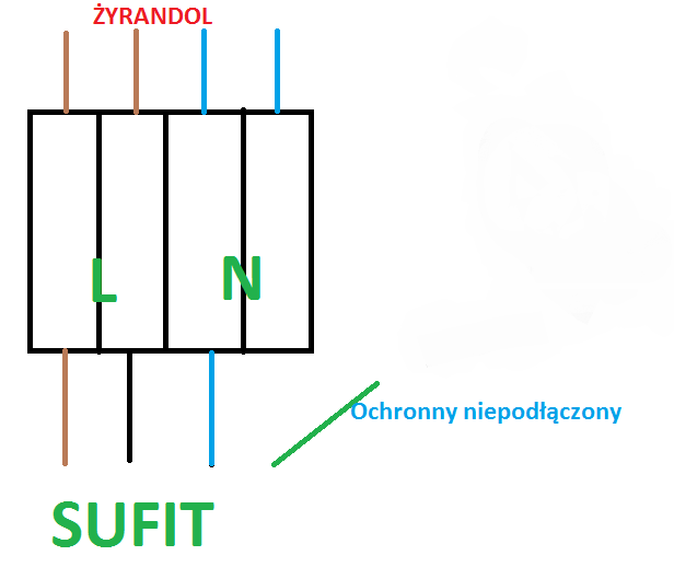

    prośba o pomoc w temacie podłączenia żyrandola DEJSA.

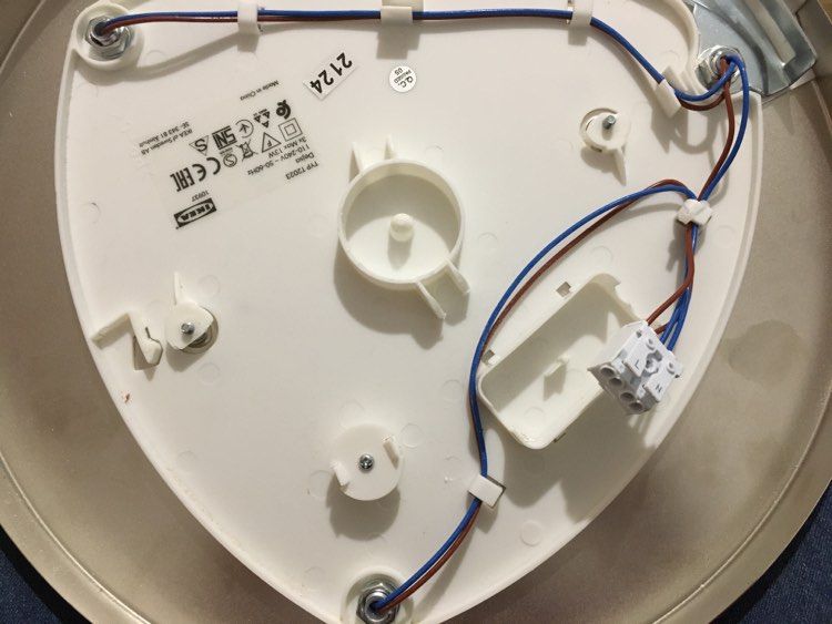

    Z sufitu wychodzą 2 fazy (brązowy oraz czarny przewód), 1 neutralny przewód (niebieski) i 1 ochronny (żółto zielony).
    W kostce od żyrandola na załączonym zdjęciu do kostki dochodzą 2 niebieskie oraz 2 brązowe przewody.
    Pytanie jak podłączyć aby przy włączeniu jednego włącznika zapalała się 1 lampka a przy włączeniu drugiego pozostałe dwie.
    Podłączyłem przewody fazy do faz. brązowy z brązowym, brązowy z czarnym i 1 niebieski z niebieskim. Ochronny pozostał niepodłączony.
    Jak podłączyć żyrandol DEJSA, aby pierwszy włącznik zapalał 1 lampkę, a drugi 2?
    Po takim podłączeniu musiałem włączyć oba "pstryczki aby zapaliły się żarówki. Jak włączałem niezależnie jeden lub drugi pstryczek to nic się nie działo. Dopiero włączone razem powodowały zapalenie się wszystkich 3 żarówek.

    Przede wszystkim w lampie masz wyprowadzenia L oraz N.
    L masz zmostkowane. Musisz je rozdzielić by mieć L', L'', N.
    To jeszcze nie tłumaczy czemu musisz 2 pstryczki włączyć na raz. Zdjęcie jak pstryczki są podłączone mile wskazane.

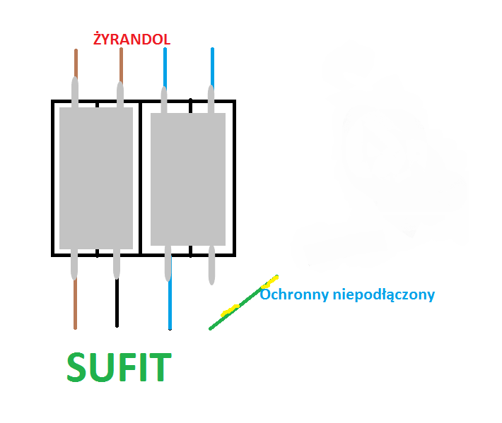

    Patrząc na lampę to niestety ty masz podłączone wszystkie trzy żarówki razem. To że na kostce jest więcej otworów to nie znaczy że tyle jest połączeń. Ty masz kostkę połączoną w ten sposób:
    A że nieprawidłowo zaświecają się żarówki to może być źle połączony wyłącznik.

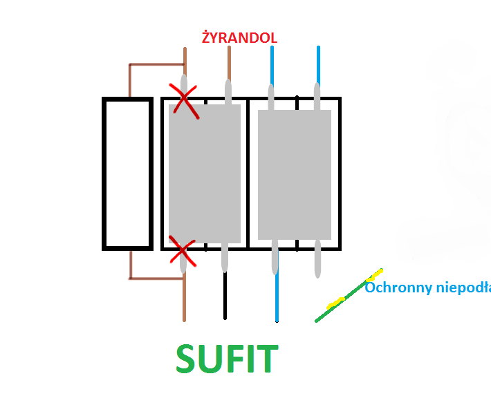

    "rozdzielić" tzn. uciąć kable i kupić nową kostkę na 3 przewody?
    Od biedy wystarczy dołożyć jedną pojedynczą.
    Albo zastosuj 4-torową, żeby PE z sufitu nie pałętał się luzem.

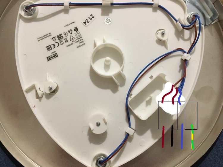

    Zrób tak:
    A następnie sprawdź poprawność połączenia zasilania w wyłączniku i wyjścia fazy na lampy.

    wszystkim zaangażowanym dziękuję za pomoc. Sposób w jaki zamontowałem żyrandol zamieszczam poniżej:
    Wszystko działa.
