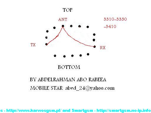

    Mam nokie 3310, wiem ze temat był juz poruszany wwiele razy ale prosze o pomoc, nokia gubi zasieg, soft i sumy kontrolne sa policzone, mam Hot Air wymieniałem końcówki mocy, które kupiłem na allegro (jak je montować? charakterystyczna kropeczka do gory czy na dół) montowałem juz cztery ale na zadnej nie działa, łapie na chwilę zasię i zaraz gubi.... co to może byc?????

    standard, wywal switcha i polacz pola bezposrednio - schemat polaczenia krazy po necie (oczywiscie laczysz tylko w celu sprawdzenia, nie zostawiaj tak), byl tez na forum elki

    jest kolo PA, srebrny, rozmiarem wiekszy od wlacznika
    • Nokia 3310 gubi zasięg po wymianie końcówek mocy - jak prawidłowo montować? 3310_as.jpg (20.87 KB) Musisz być zalogowany, aby pobrać ten załącznik.

    jak bedzie dobrze to bedziesz wiedzial ze jest zly switch, takie trudne? ;) Jak sprawdzisz to bedziemy mowic co dalej, a nie od razu pytasz co pozniej
