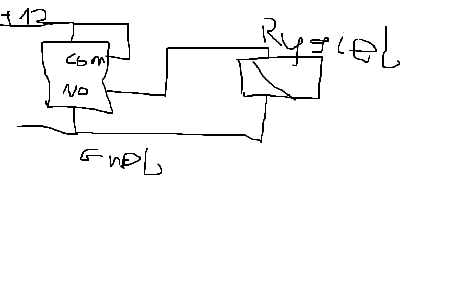

    Chce podlaczyc dodatkowy przycisk do otwierania elektrozaczepu, zakupiłem przycisk vidos OP05, lecz nie wiem jak go podlaczyc. Wychodzi z niego 5 styków:
    +12v
    Gnd
    Nc
    No
    Com,
    Jak na razie podlaczylem zasilanie do +12v i gnd, a nc i com bezpośrednio do elektrozaczepu, ale po wciśnięciu przycisku jedyne co to zwiera się nc i com, ale nie ma napięcia na nich, więc zaczep nie otwiera.
    Proszę o pomoc w podłączeniu.

    No i tu chińczyk przyoszczędził, bo nie dał opcji przycisku. Musisz zatem sam (miernikiem) sprawdzić co pojawia się na tych stykach w odniesieniu do zasilania, czyli do "+" i "-" lub zapytać dostawcę tego świecidełka.
    Znając życie sterowanie będzie "+" podawanym na COM, czyli na NO będzie stały "-" . Można to też sprawdzić - pomiędzy "+" i NO, czy jest napięcie. To są tylko moje gdybania, więc nie bierz to za pewnik. Nawiasem mówiąc strasznie mylące są te chińskie oznaczenia w tym panelu, bo w automatyce mają zazwyczaj zupełnie inne znaczenie.
