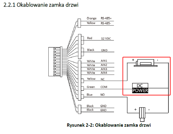

    Panowie, mam podłączony elektrozaczep do domofonu i tutaj wszystko śmiga. Elektrozaczep podłączony jest osobnym zasilaczem 12V, domofon idzie przez RJ45 POE. Otwieranie działa prawidłowo zgodnie z poniższym schematem:
    Schemat okablowania domofonu z elektrozaczepem.

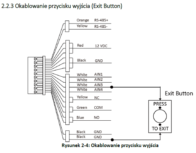

    Chciałbym teraz podłączyć przycisk wyjścia. Doprowadzam do niego osobne zasilanie (24V) i guzik się świeci ale nie wiem jak podłączyć ten przycisk do domofonu. Rozumiem, że wystarczy podłączyć przewód aktywujący elektrozaczep przez domofon ? Tylko jak to zrobić, proszę o pomoc.
    Schemat okablowania przycisku wyjścia z opisem połączeń.

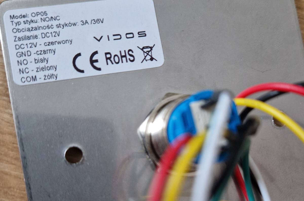

    Tabliczka znamionowa modelu OP05 z kolorami i oznaczeniami przewodów

    NO w przycisku do NO w panelu i to samo z COM

    websterPL86 napisał:
    Czy guzik wyjścia nie powinien jedynie wysyłać impulsu do domofonu żeby ten otworzył zamek ?
    Na drugim zdjęciu masz pokazane jak podłączyć przycisk wyjścia.
    Nie rozumiem po co, przycisk wyjścia nie potrzebuje zasilania, jest ono realizowane przez urządzenie, po to jest opcja przycisku wyjścia w wideodomofonie że wystarczy podłączyć przycisk zwierny (NO) zgodnie z instrukcją, rysunkiem powyżej i będzie działać.

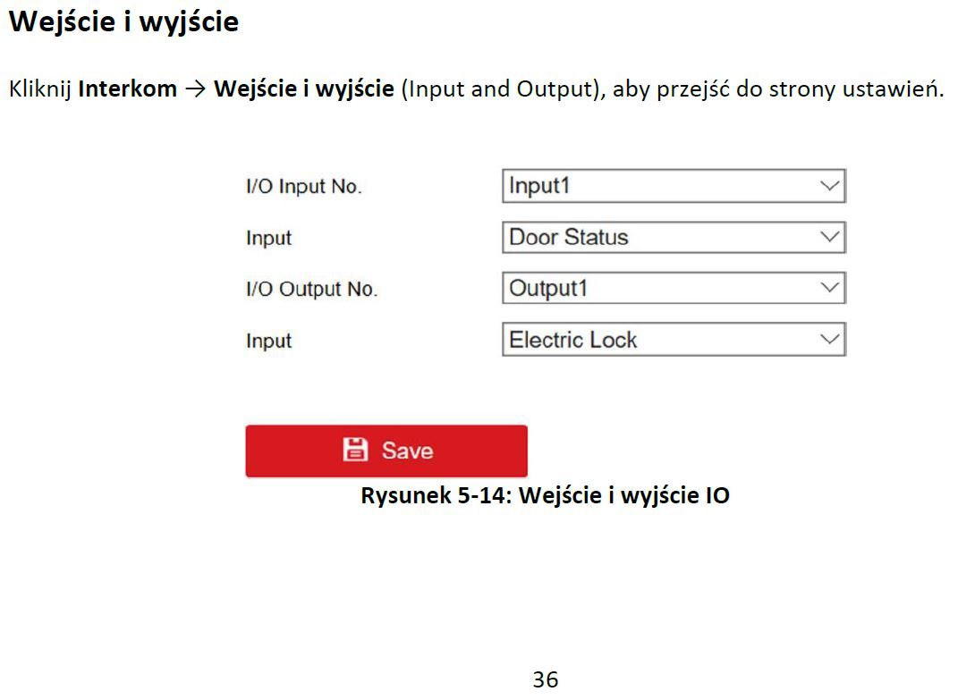

    Nie pamiętam czy nie trzeba ustawić jeszcze. Zrzut ekranu z ustawieniami wejścia i wyjścia interkomu. Oczywiście dla wejścia 3.
  • #6 21030824
    websterPL86
    Posty: 12
    Ok, zapisałem ustawienia zgodnie z poniższym. Input 2 / Input 3 zaznaczone są jako disabled.
    Zrzut ekranu ustawień z wyborem Input 3 i Output 1.
    Dam znać czy teraz zadziała.

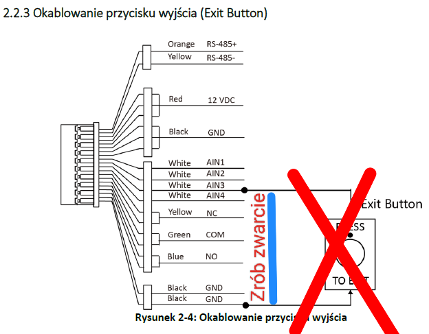

    Nic nie podłączaj tylko zewrzyj GND i AIN3 w/g poniższego rysunku i sprawdź czy elektrozaczep zadziała.
    Schemat okablowania przycisku wyjścia z zaznaczonym zwarciem GND i AIN3
  • #10 21033696
    websterPL86
    Posty: 12
    Tak, po zwarciu otwiera zamek

    To teraz w Vidosie. Podłącz do niego zasilanie 12V (czerwony i czarny). Zobacz czy jest zwarcie między białym i żółtym przewodem po naciśnięciu przycisku wyjścia.
    To teraz wiesz gdzie podpiąć przycisk wyjścia, nie wiem na jakiej zasadzie działa ten przycisk wyjścia Vidos, widocznie chciał zabłysnąć, ale tam wystarczy podpiąć zwykły przycisk dzwonkowy.
  • #13 21033752
    asterix99
    Poziom 19  
    Posty: 271
    Pomógł: 24
    Ocena: 33
    Zasilanie w Vidosie chyba tylko do podświetlenia. Można z niego zrezygnować.
  • #14 21033780
    rokbok
    Poziom 40  
    Posty: 4293
    Pomógł: 634
    Ocena: 1008
    No właśnie, nie potrzeba wtedy zasilania, użyć go wyłącznie jako przycisk zwierny, chyba że zainteresowany chce mieć podświetlenie.
  • #15 21033805
    websterPL86
    Posty: 12
    Panowie, działa. Wystarczyło połączyć czarny GND z domofonu z białym vidos NO i żółty COM Vidos z białym AIN. Faktycznie osobnego zasilania nie potrzeba. Dziękuję uprzejmie za pomoc !!
