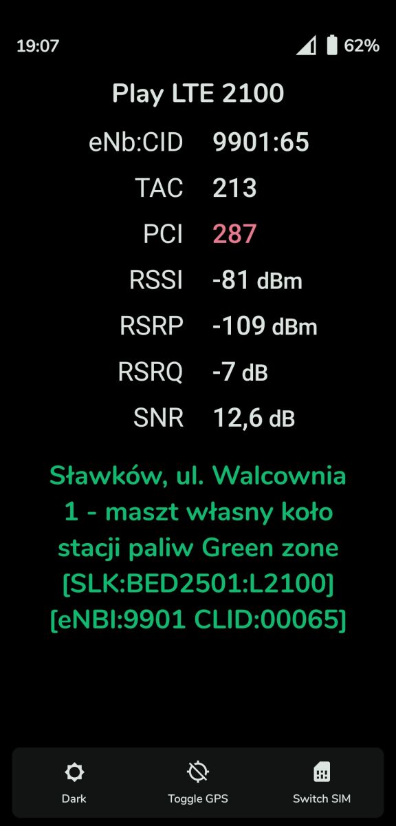

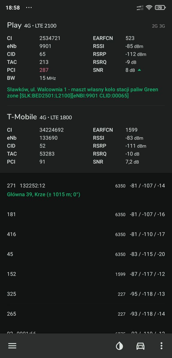

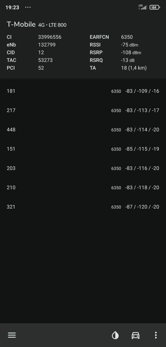

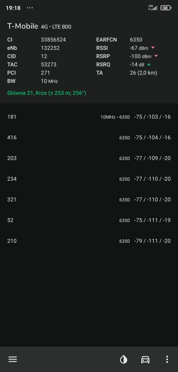

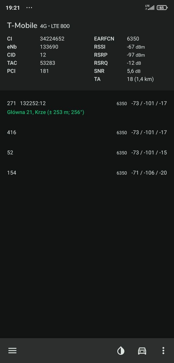

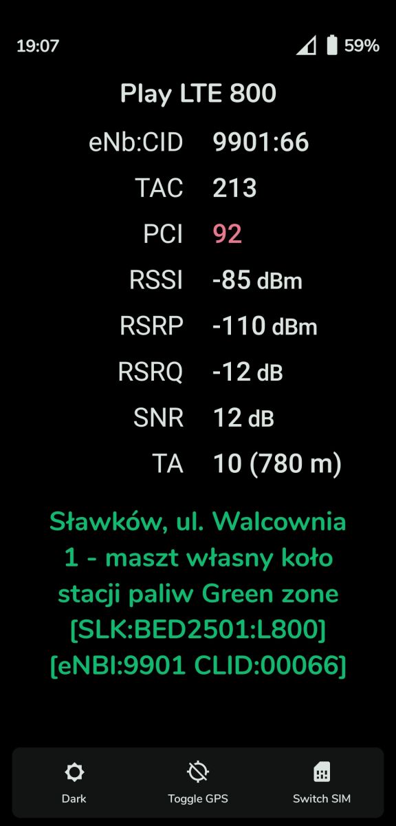

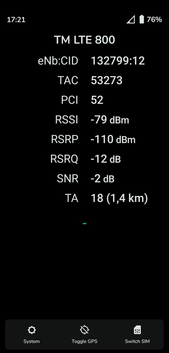

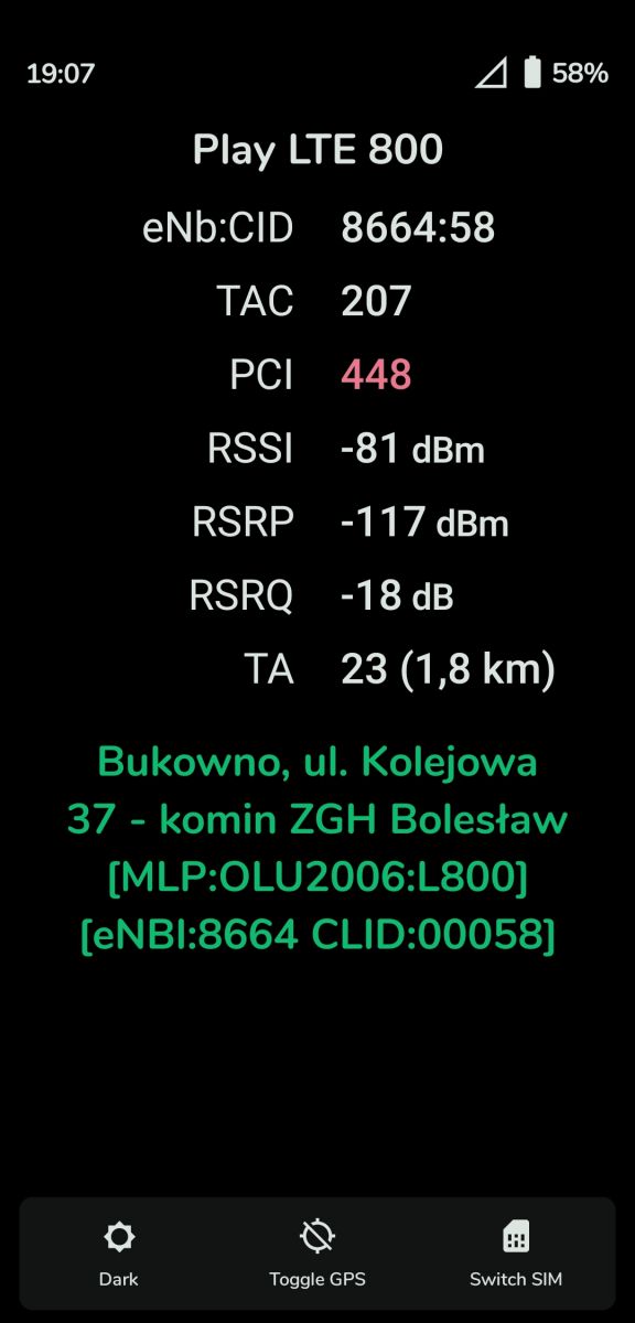

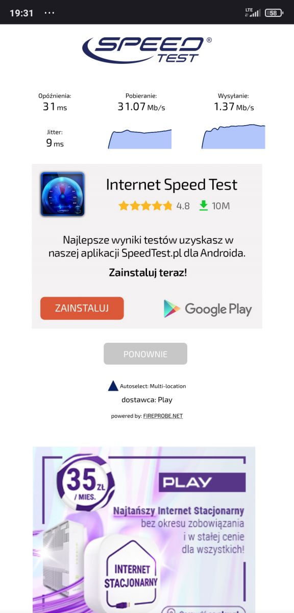

    Dzień dobry,

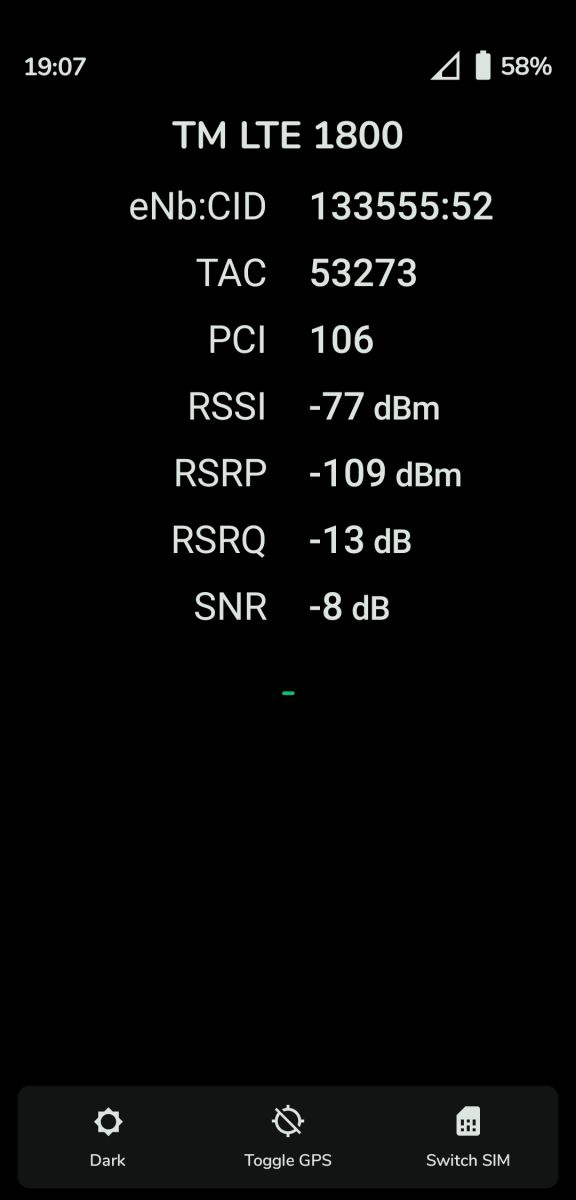

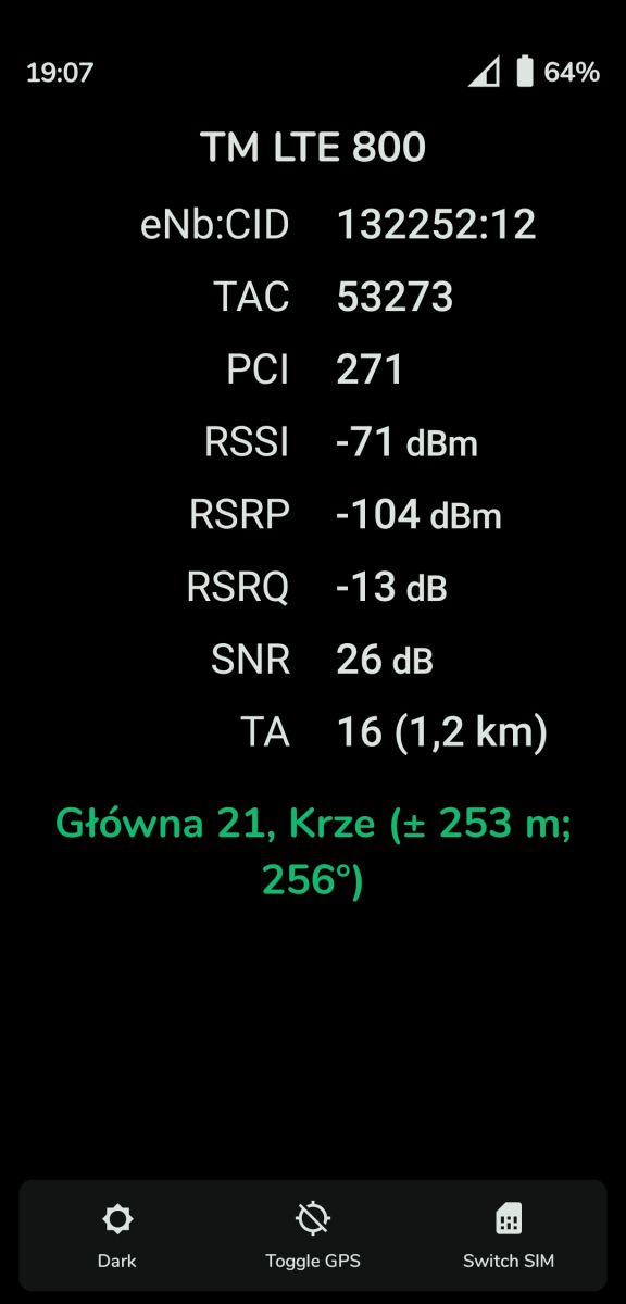

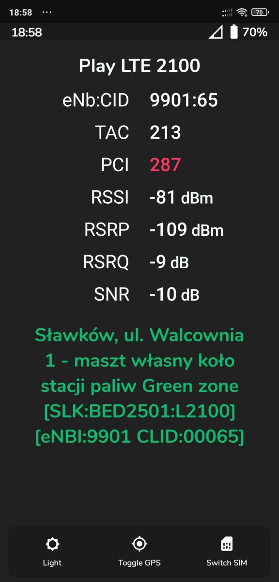

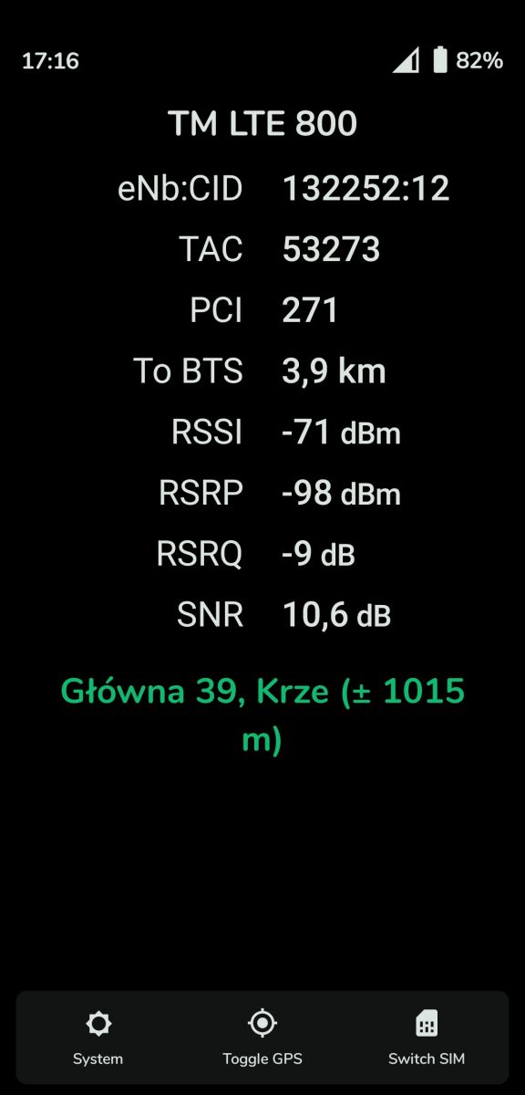

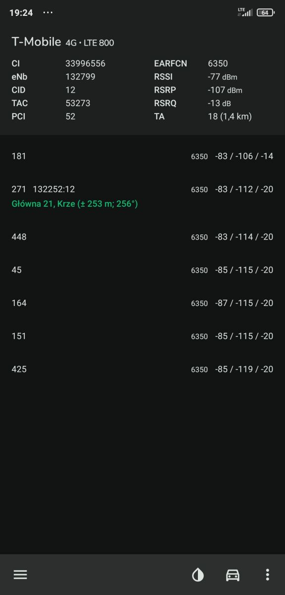

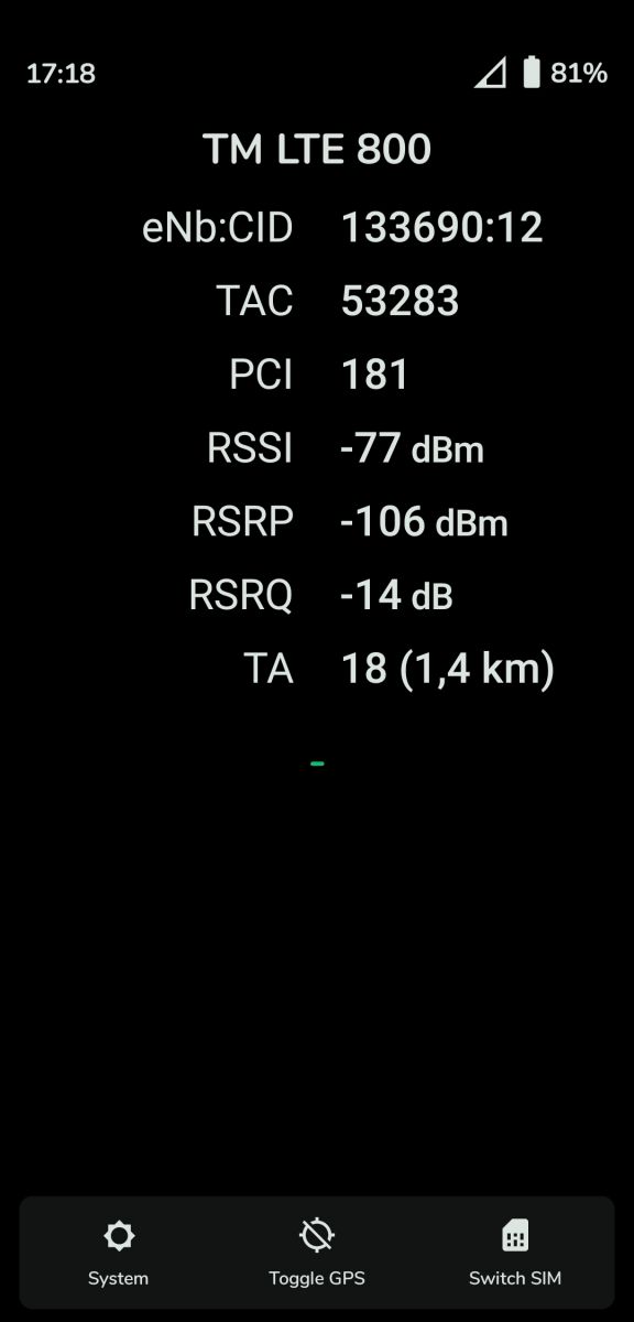

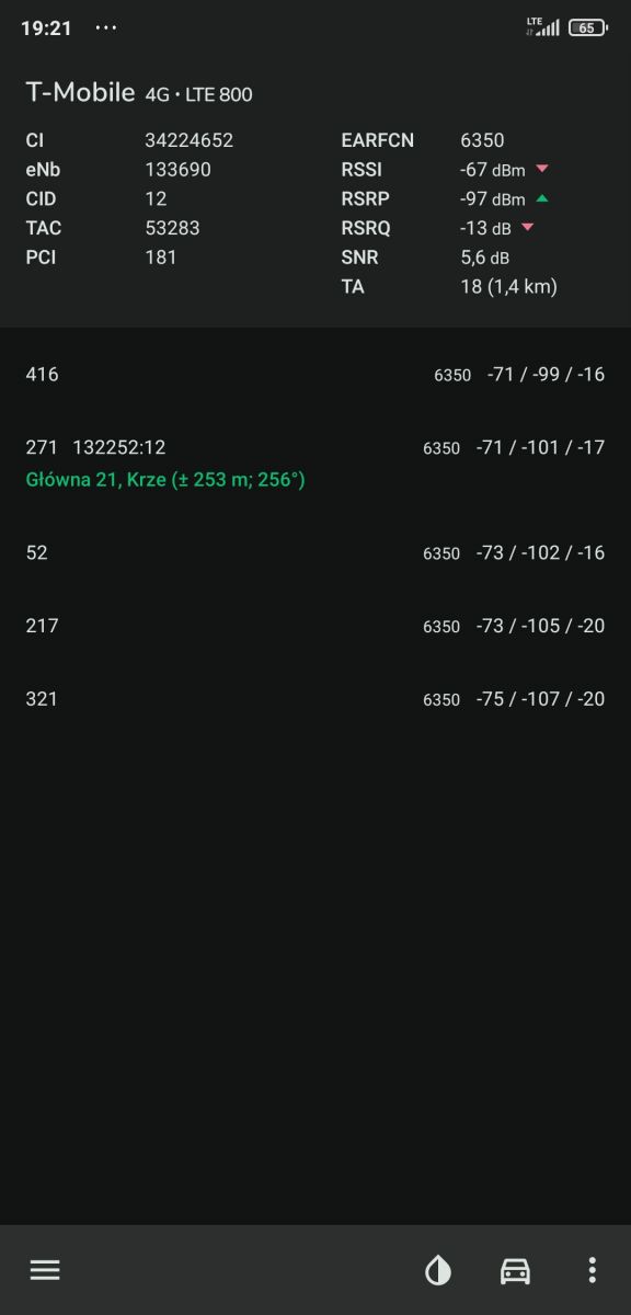

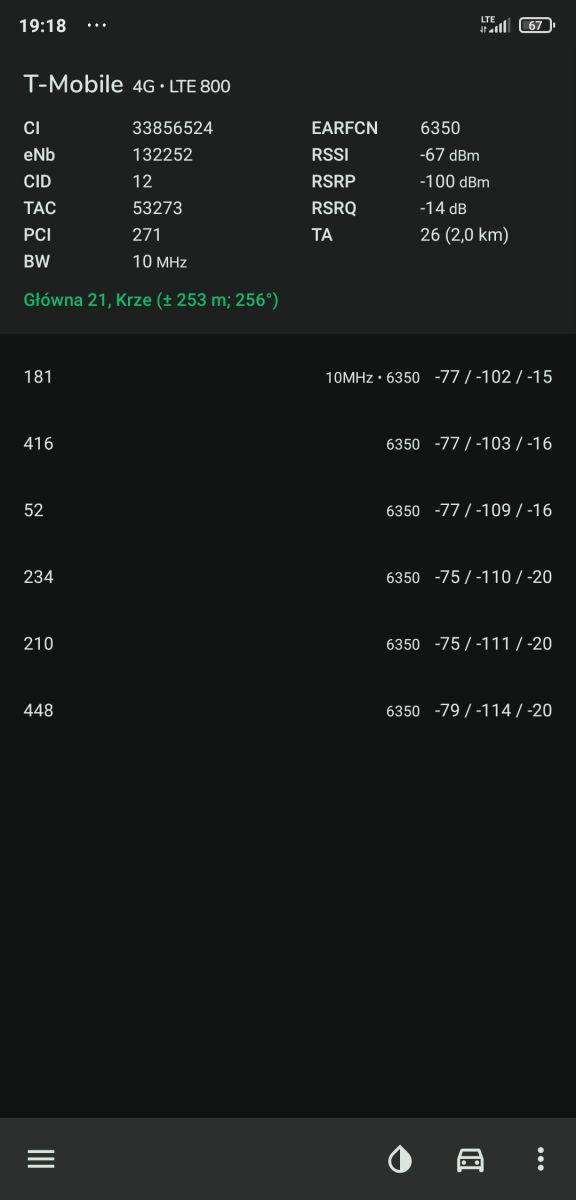

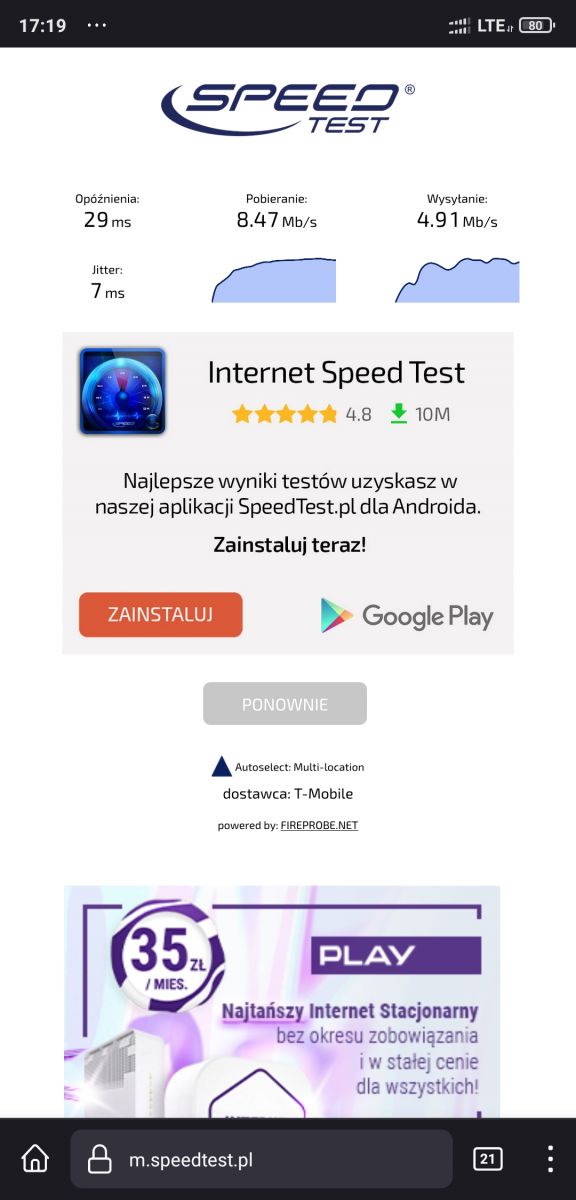

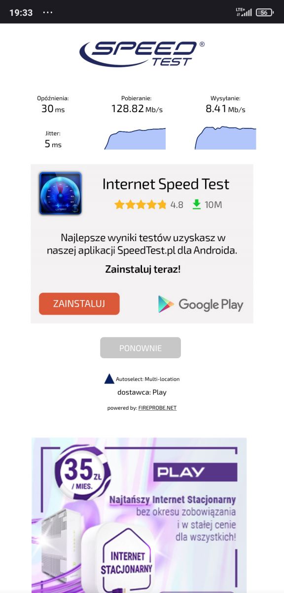

    poszukuję pomocy z doborem sprzętu oraz oferty wybierając między Tmobile i Play by w miarę komfortowo dało się używać internetu LTE w domu jednorodzinnym położonym w Bukownie. (50.27226861473373, 19.40181592340887). Nie zależy mi tak na prędkości jak na stabilności i niskim pingu.

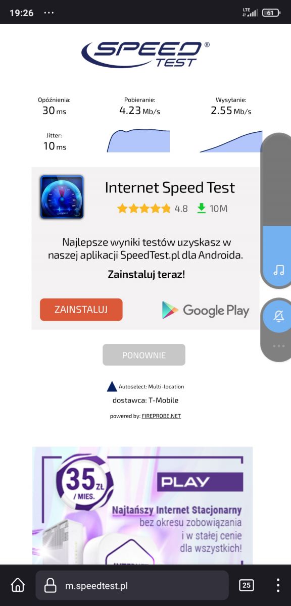

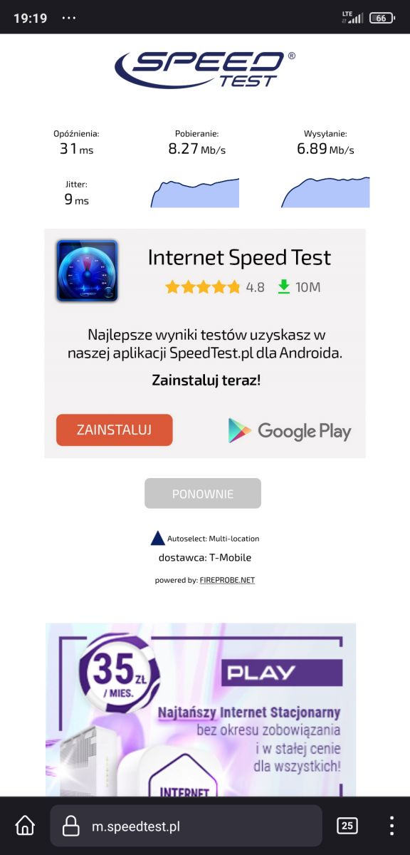

    Ze względu na problemy z Playem - zmieniałem dosłownie godzinę przed wyjazdem w to miejsce telefon i zostałem bez profili sieciowych - nie mam pomiarów speedtesta na Playu. Jeżeli uniemożliwia to diagnostykę tego dostawcy dla mojej lokalizacji - proszę o informację.
    Pomiarów dokonywałem w czterech różnych miejscach wokół domu lecz dla ostatniego z nich nie mam speedtestu ani z tmobile ani z playa.
    1. Dobór sprzętu i oferty dla internetu LTE w domu jednorodzinnym w Bukownie - Play czy Tmobile? Dobór sprzętu i oferty dla internetu LTE w domu jednorodzinnym w Bukownie - Play czy Tmobile? Dobór sprzętu i oferty dla internetu LTE w domu jednorodzinnym w Bukownie - Play czy Tmobile?
    2. Dobór sprzętu i oferty dla internetu LTE w domu jednorodzinnym w Bukownie - Play czy Tmobile? Dobór sprzętu i oferty dla internetu LTE w domu jednorodzinnym w Bukownie - Play czy Tmobile? Dobór sprzętu i oferty dla internetu LTE w domu jednorodzinnym w Bukownie - Play czy Tmobile?
    3. Dobór sprzętu i oferty dla internetu LTE w domu jednorodzinnym w Bukownie - Play czy Tmobile? Dobór sprzętu i oferty dla internetu LTE w domu jednorodzinnym w Bukownie - Play czy Tmobile? Dobór sprzętu i oferty dla internetu LTE w domu jednorodzinnym w Bukownie - Play czy Tmobile?
    4. Dobór sprzętu i oferty dla internetu LTE w domu jednorodzinnym w Bukownie - Play czy Tmobile? Dobór sprzętu i oferty dla internetu LTE w domu jednorodzinnym w Bukownie - Play czy Tmobile? Dobór sprzętu i oferty dla internetu LTE w domu jednorodzinnym w Bukownie - Play czy Tmobile?
    Jeżeli coś trzeba jeszcze dodać to proszę o informację - od razu dodam. Orientując się wg danych z podpiętych postów nie wygląda to najlepiej ale jest to takie odludzie, że oprócz LTE nie ma nic innego.

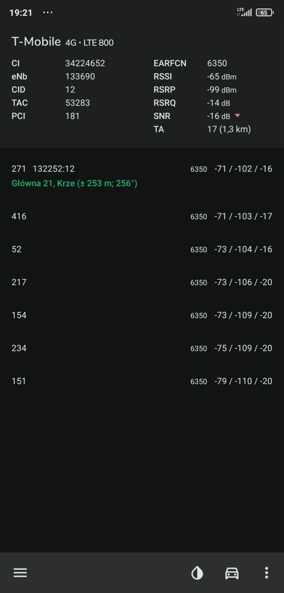

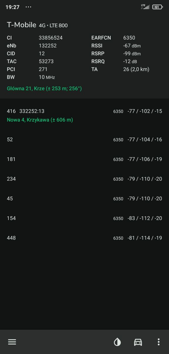

    #2 19623264
    NOWY987654321
    Poziom 25  
    Posty: 542
    Pomógł: 87
    Ocena: 96

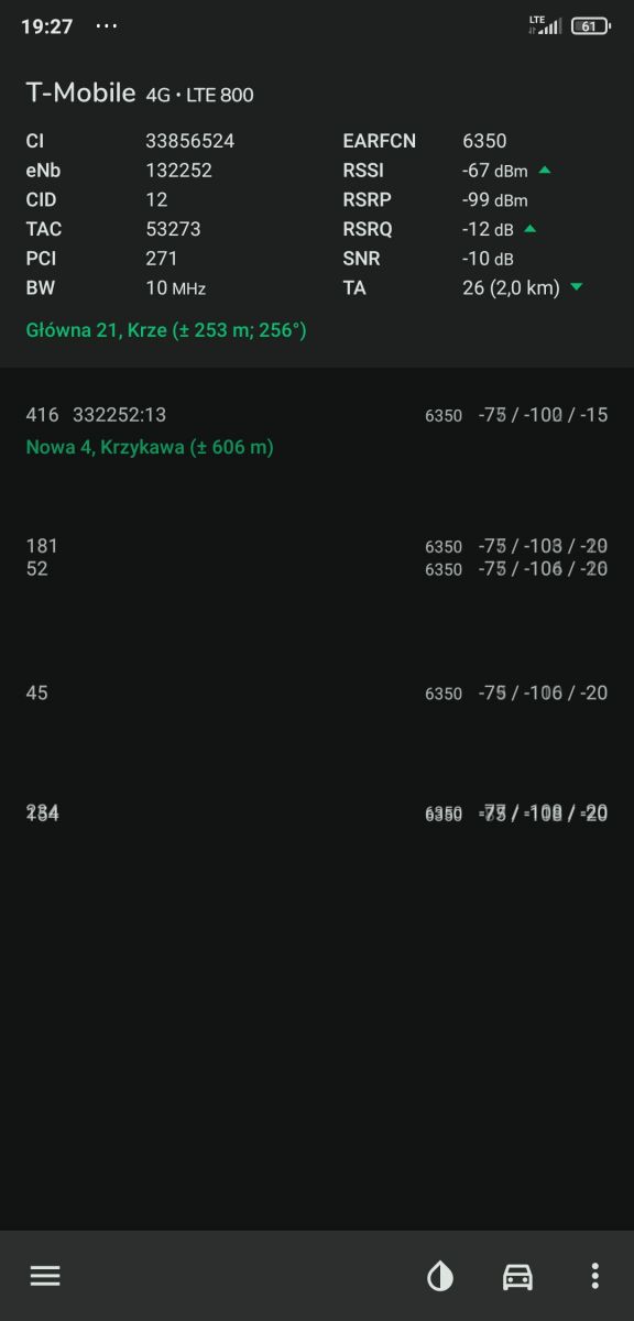

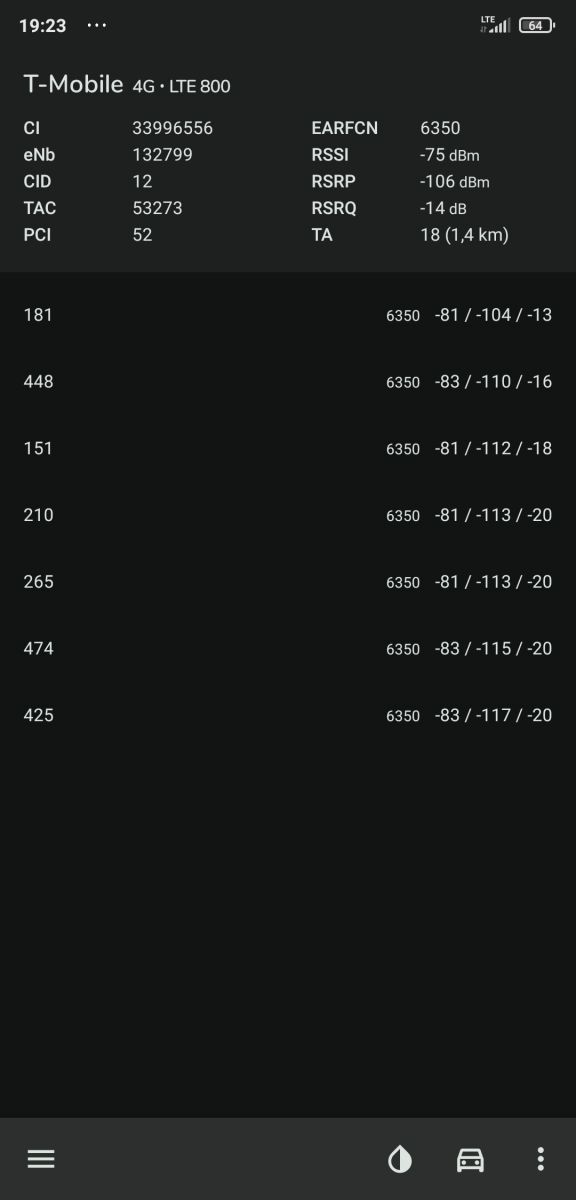

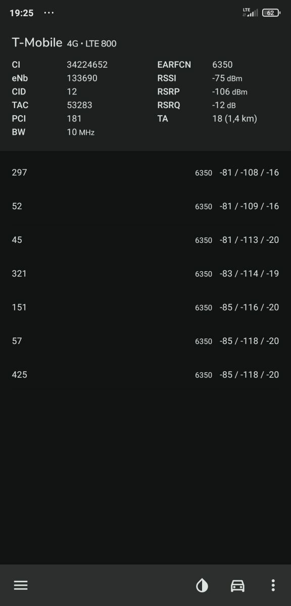

    Lokalizacja nie jest łatwa a testy T-mobile wypadły dziwnie. Pierwszy screen to BTS NetWorks Krzykawa -Małobądz i słabe parametry sygnału z niego na LTE800, Speedtest poprawny ale o 17 , szału nie ma. Kolejny screen to Sławków-WALCOWNIA i BTS na maszcie Play i też LTE800 z niego , sygnał trochę lepszy ale też nie powala./ Kolejne 3 to BTS Sławków-Cegielniana 1 i LTE800 z niego , sygnał dość słaby./ Ogólnie brak pasm pojemnosciowych LTE ztych stacji bazowych. Krzykawa to stacja bazowa w agregacji 3 pasm, Walcownia to raczej 4 pasma w agregacji a ostatni BTS to 2/3 pasma ale to wymaga jeszcze potwierdzenia w ich poblizu, najlepiej na telefonie z agregacja pasm LTE.
    Play to LTE2100 z Walcowni , sygnał słaby, porównywalny z Orange ale na wysokim paśmie pojemnościowym./ Stacja 5GR zasilana swiatłówodem z agregacją LTE2600+2100+1800+800. Z niej radiolinia 1107Mb/s do tej na kominie na Cegielnianej tez z LTE2600+2100+1800+800. Dodatkowo Play ma jeszcze BTS -a 5GR na światłówodzie Bukowno-Kolejowa z agregacja 4 pasm LTE. Trzeba by przeprowadzić podobne testy jak T-mobile ale na dziś fakt ze łaczysz się z Walcownią na LTE2100 pozwala mieć nadzieję ze masz z niej szanse na niezły internet.

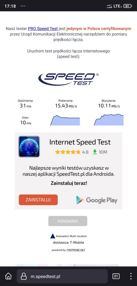

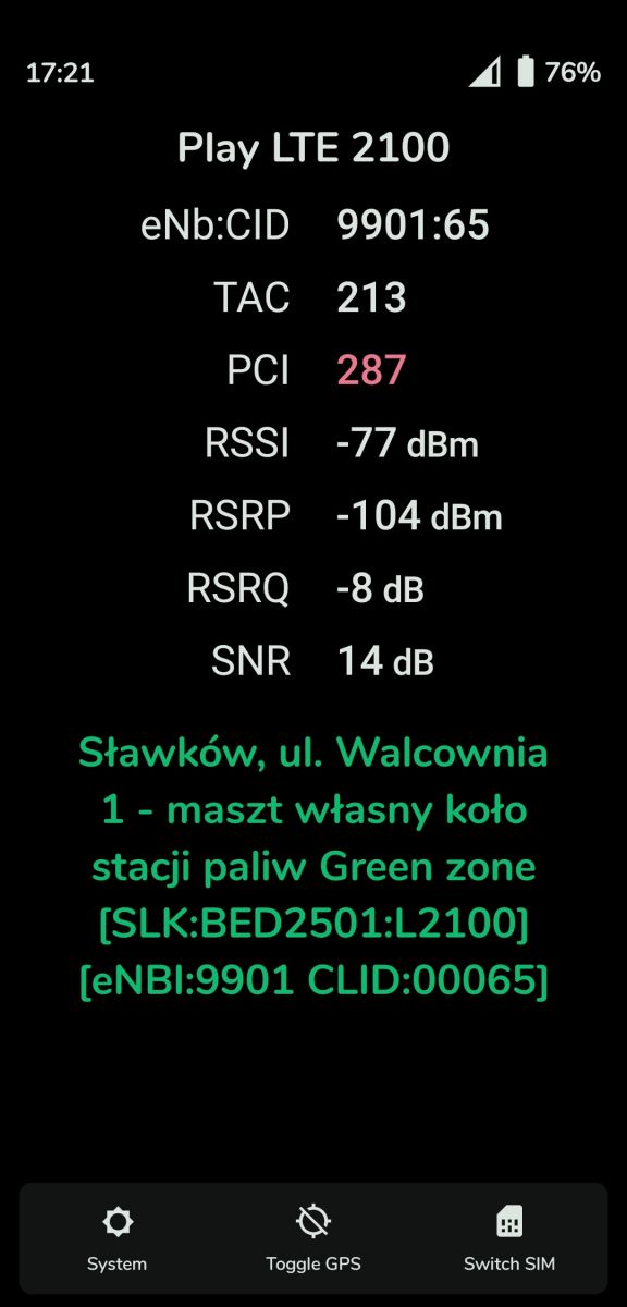

  • #7 19625379
    ozzi91
    Posty: 15

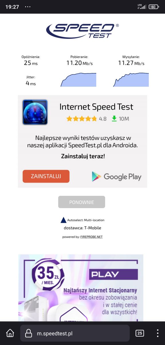

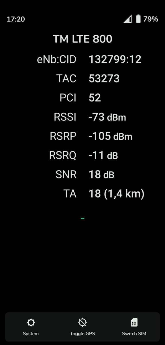

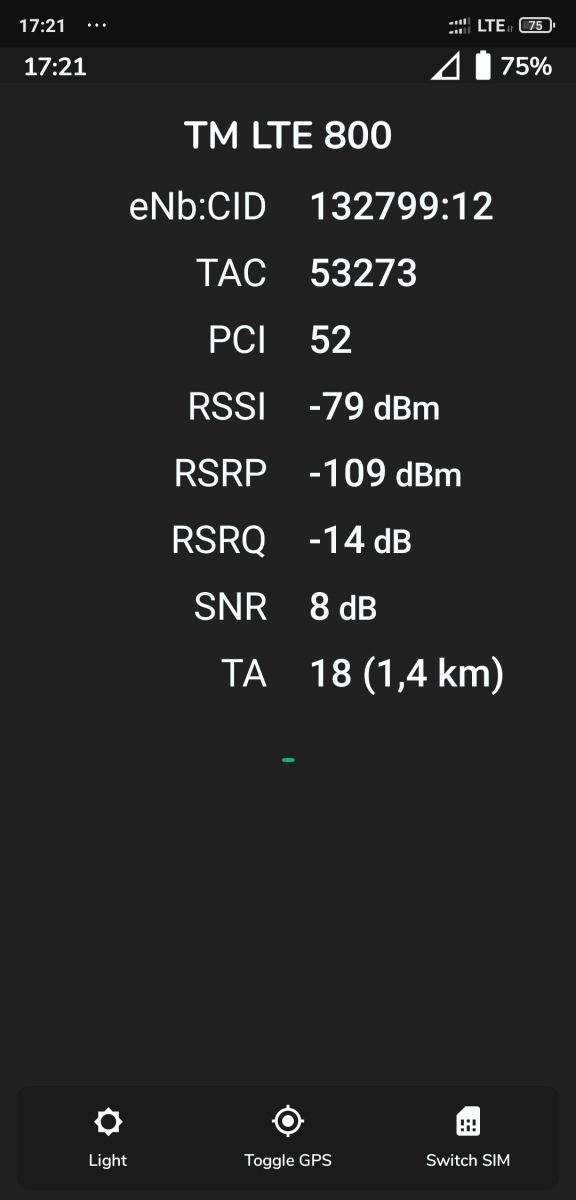

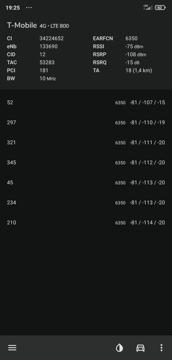

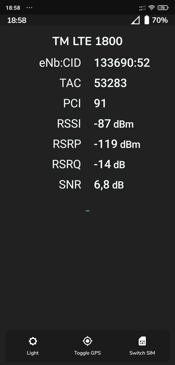

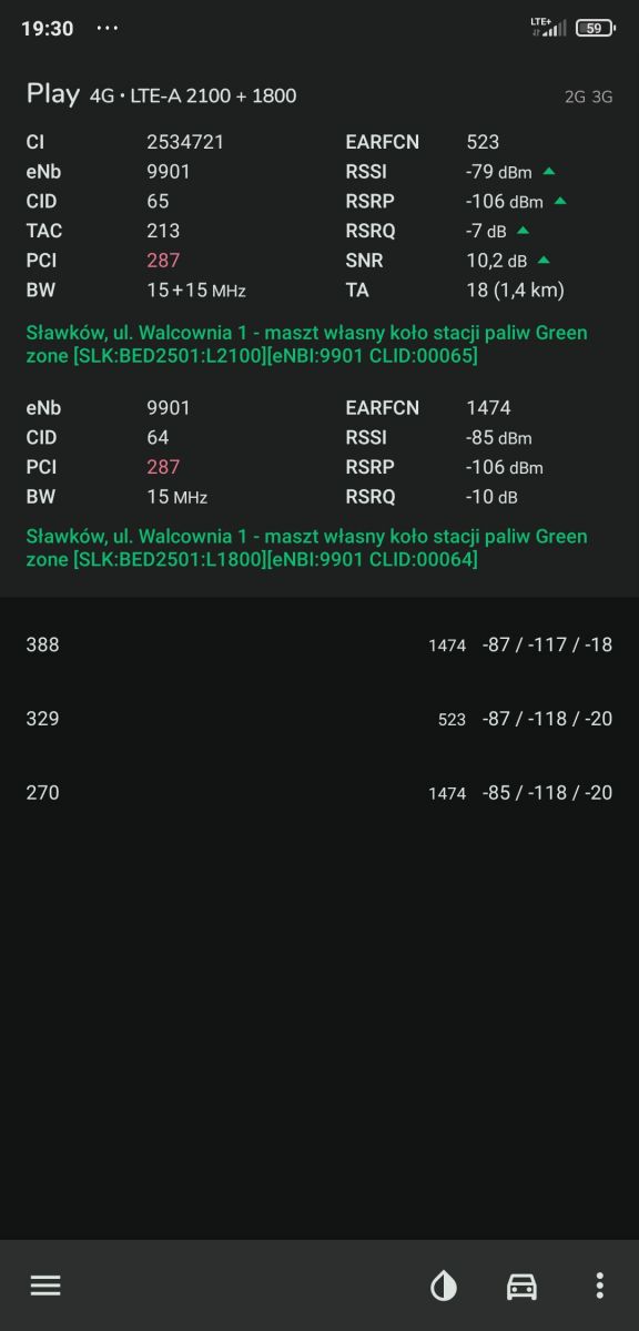

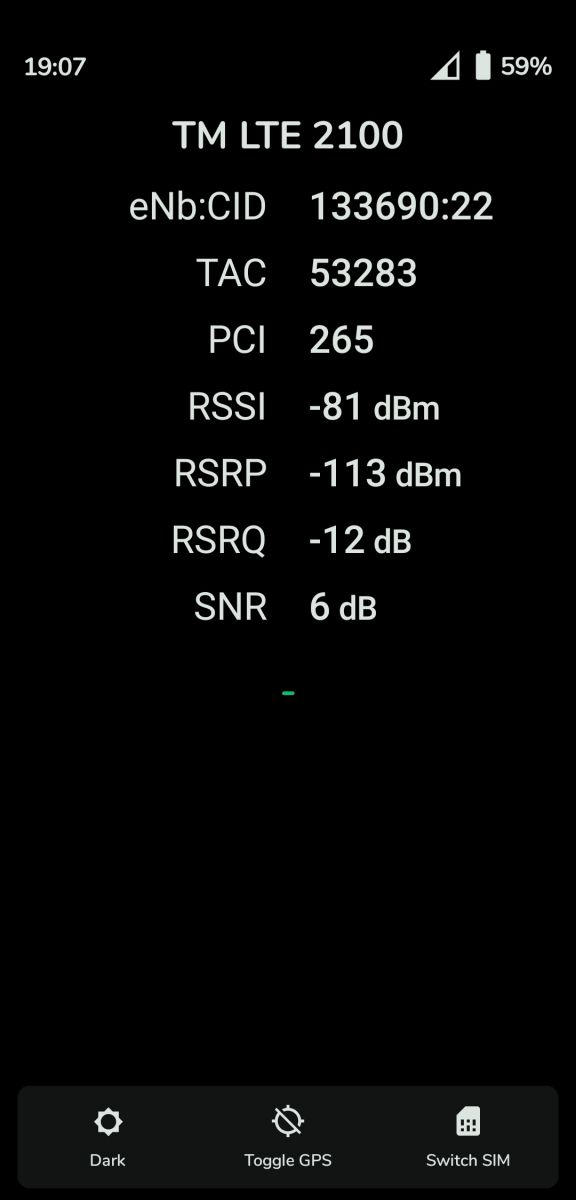

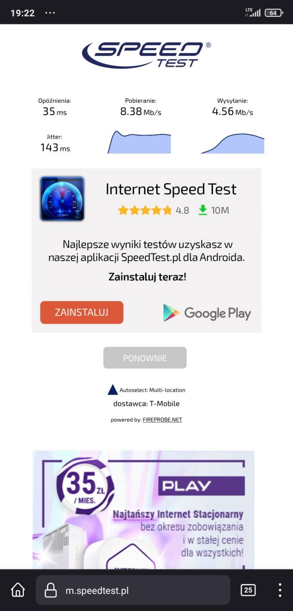

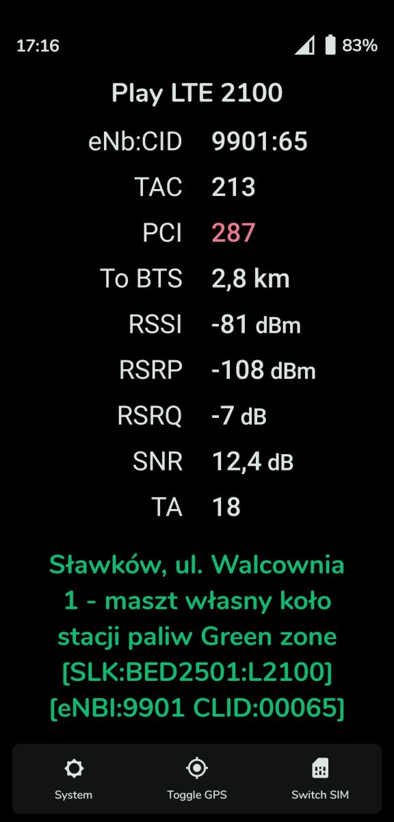

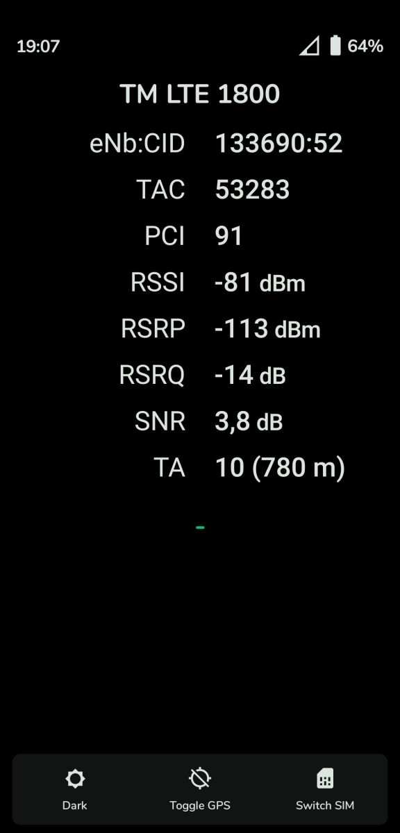

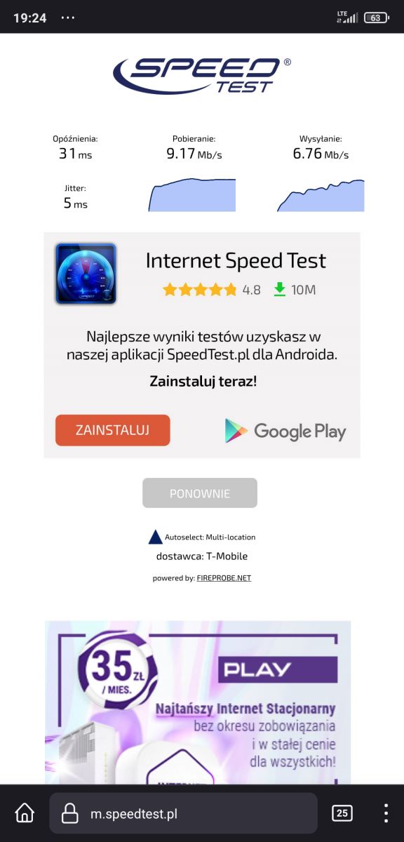

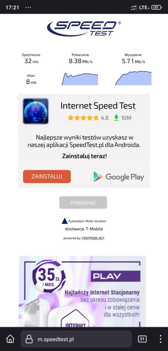

    Byłem w starym bukownie - wykonalem pomiar i dla playa i dla tmobile. Wyniki ponizej. Pomiary z dzialki wrzuce jutro. Jestem ciekawy czy z tych wynikow da sie cos wywnioskowac. Chyba w poprzednim poscie slownik zrobil Ci figle, czy podlug = oprócz? Swoją drogą do pomiarów używam xiaomi Mi8, mam dwie karty sim na raz włożone. Wydaje mi się że telefon ma agregacje pasm lte ale może nie so końca? Może nie na dwóch slotach?
    Dobór sprzętu i oferty dla internetu LTE w domu jednorodzinnym w Bukownie - Play czy Tmobile? Dobór sprzętu i oferty dla internetu LTE w domu jednorodzinnym w Bukownie - Play czy Tmobile? Dobór sprzętu i oferty dla internetu LTE w domu jednorodzinnym w Bukownie - Play czy Tmobile? Dobór sprzętu i oferty dla internetu LTE w domu jednorodzinnym w Bukownie - Play czy Tmobile? Dobór sprzętu i oferty dla internetu LTE w domu jednorodzinnym w Bukownie - Play czy Tmobile? Dobór sprzętu i oferty dla internetu LTE w domu jednorodzinnym w Bukownie - Play czy Tmobile? Dobór sprzętu i oferty dla internetu LTE w domu jednorodzinnym w Bukownie - Play czy Tmobile? Dobór sprzętu i oferty dla internetu LTE w domu jednorodzinnym w Bukownie - Play czy Tmobile? Dobór sprzętu i oferty dla internetu LTE w domu jednorodzinnym w Bukownie - Play czy Tmobile? Dobór sprzętu i oferty dla internetu LTE w domu jednorodzinnym w Bukownie - Play czy Tmobile? Dobór sprzętu i oferty dla internetu LTE w domu jednorodzinnym w Bukownie - Play czy Tmobile? Dobór sprzętu i oferty dla internetu LTE w domu jednorodzinnym w Bukownie - Play czy Tmobile? Dobór sprzętu i oferty dla internetu LTE w domu jednorodzinnym w Bukownie - Play czy Tmobile? Dobór sprzętu i oferty dla internetu LTE w domu jednorodzinnym w Bukownie - Play czy Tmobile? Dobór sprzętu i oferty dla internetu LTE w domu jednorodzinnym w Bukownie - Play czy Tmobile? Dobór sprzętu i oferty dla internetu LTE w domu jednorodzinnym w Bukownie - Play czy Tmobile? Dobór sprzętu i oferty dla internetu LTE w domu jednorodzinnym w Bukownie - Play czy Tmobile? Dobór sprzętu i oferty dla internetu LTE w domu jednorodzinnym w Bukownie - Play czy Tmobile? Dobór sprzętu i oferty dla internetu LTE w domu jednorodzinnym w Bukownie - Play czy Tmobile? Dobór sprzętu i oferty dla internetu LTE w domu jednorodzinnym w Bukownie - Play czy Tmobile? Dobór sprzętu i oferty dla internetu LTE w domu jednorodzinnym w Bukownie - Play czy Tmobile?
  • #8 19625669
    NOWY987654321
    Poziom 25  
    Posty: 542
    Pomógł: 87
    Ocena: 96

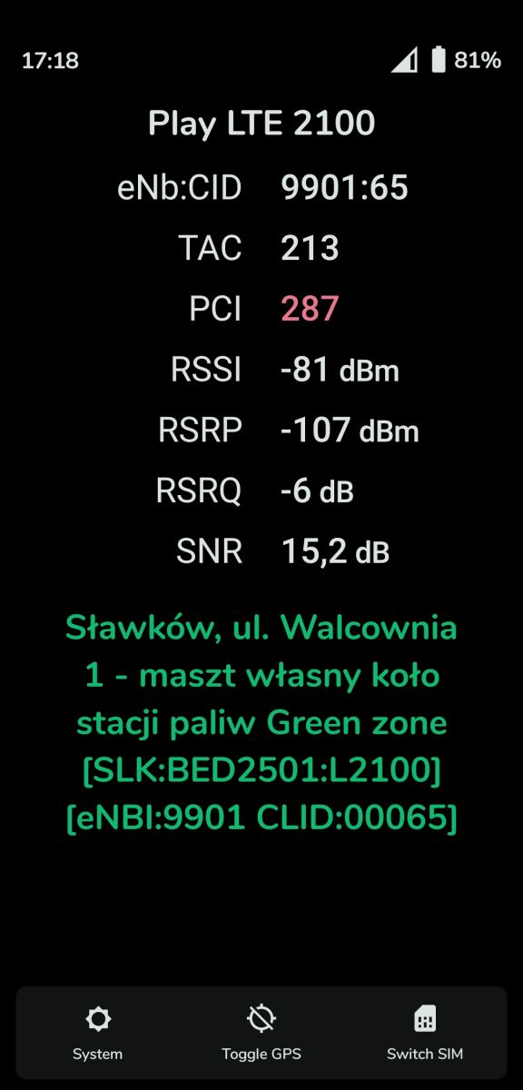

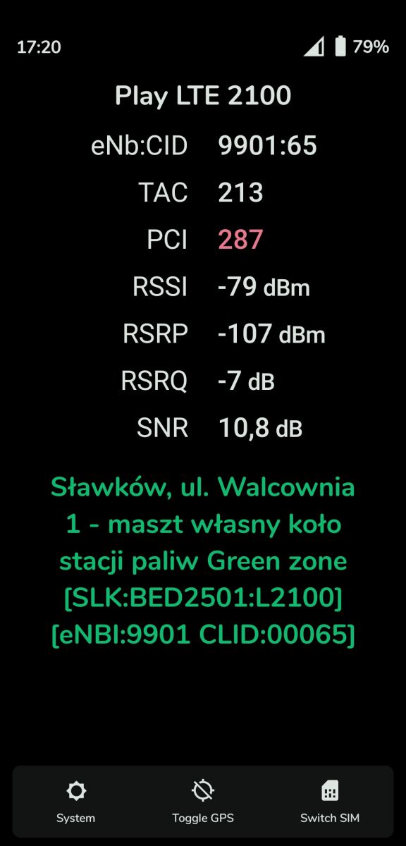

    Play konsekwentnie Walcownia na LTE2100 i co ciekawe parametry sygnału z niego podobne jak u ciebie ale gówna rolę odgrywa tu ten las naprzeciwko BTS-a, speedest jak na jedno pasmo i warunki dobry, pokazało sie tez LTE800 z Kolejowej ale to bez znaczenia bo i tak nastawiasz się na ten BTS Walcownia.
    T-mobile. to najpierw odlegla stacja Podlipie na LTE1800 a potem Walcownia z LTE2100 a do tego Krzykawa na LTE800. Ogólnie widać ze telefon skacze po pasmach i BTS-ach ale tego przy takim układzie stacji i warunkach terenowych mozna się spodziewać. Dobre speedtesty wykonane na LTE2100 lub LTE1800 z Walcownii bo z tym BTS -em łaczy sie telefon na nich, parametry sygnału dość slabe ale tak samo jak w Play las po drodze.
    Ogólnie widać ze optymalny jest maszt Play Walcownia 1, Sławków koło stacji Green Zone , to stacja z agregacja 4 pasm LTE. Na tym mascie wisi te nowa stacja NetWorks na pozwoleniu T-mobile i dla tego operatora działa w agregacji 4 pasm LTE oraz zostało na niej odpalone 5G2100 w DSS z LTE2100.
    Testy zawsze z jedną kartą właczoną i zakładka Live ta z tymi wieloma danymi i z sasiadami na dole.

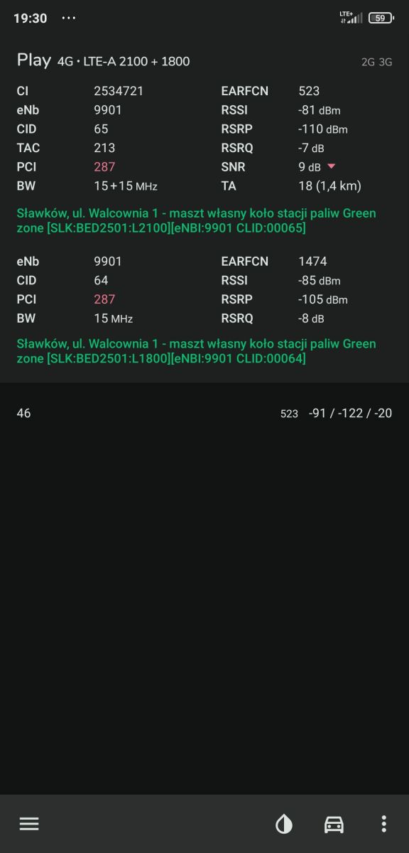

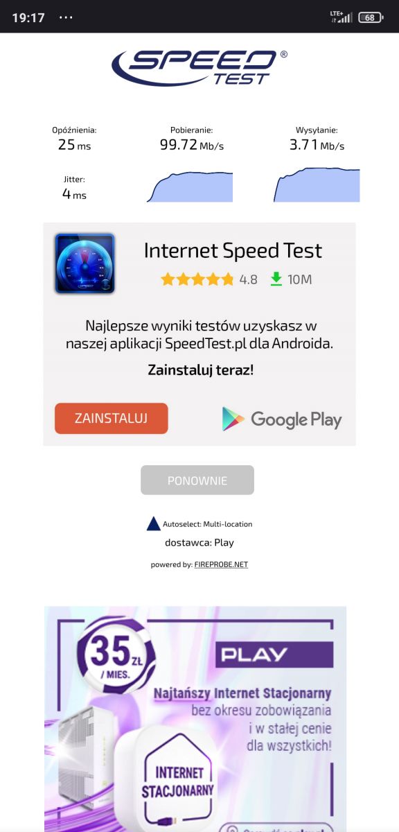

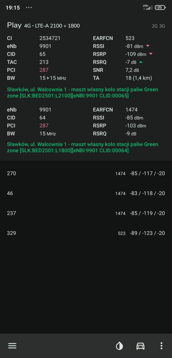

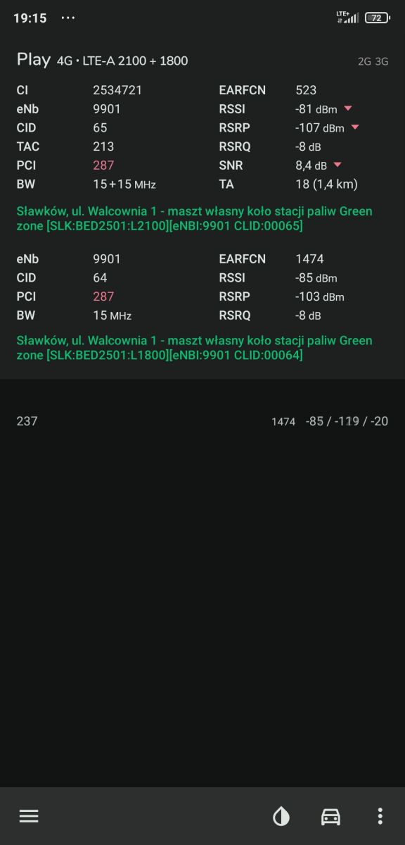

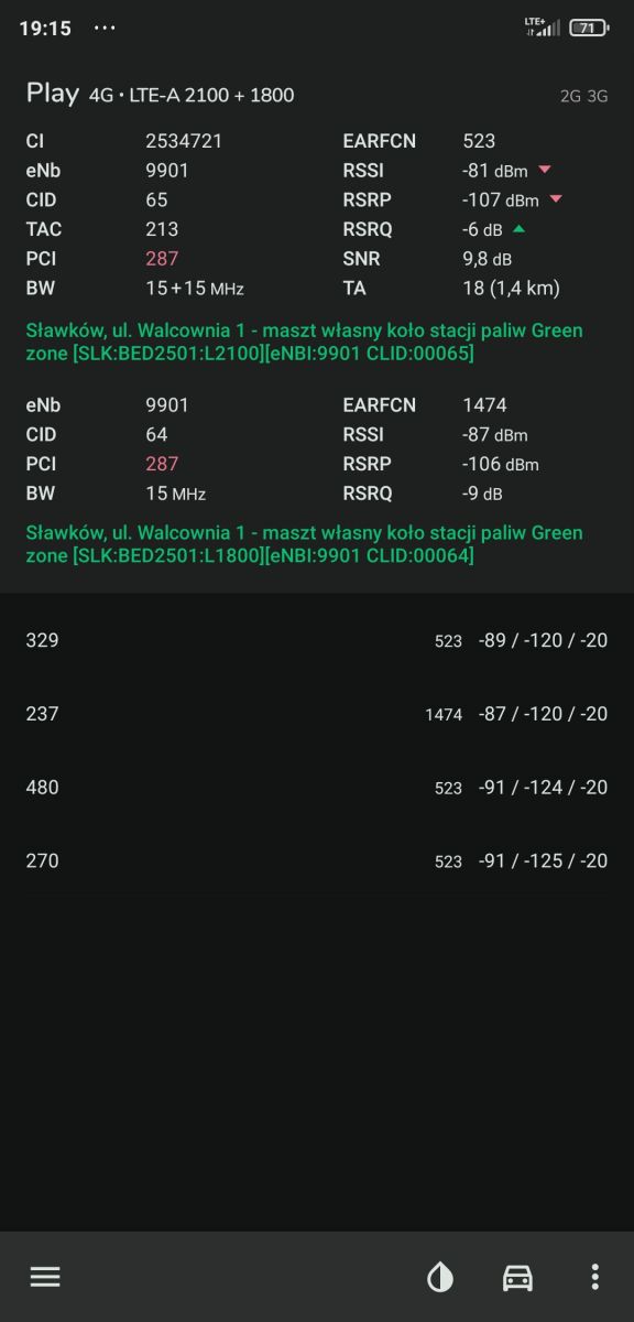

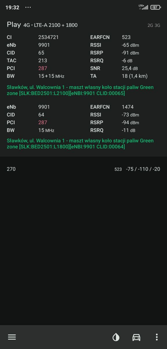

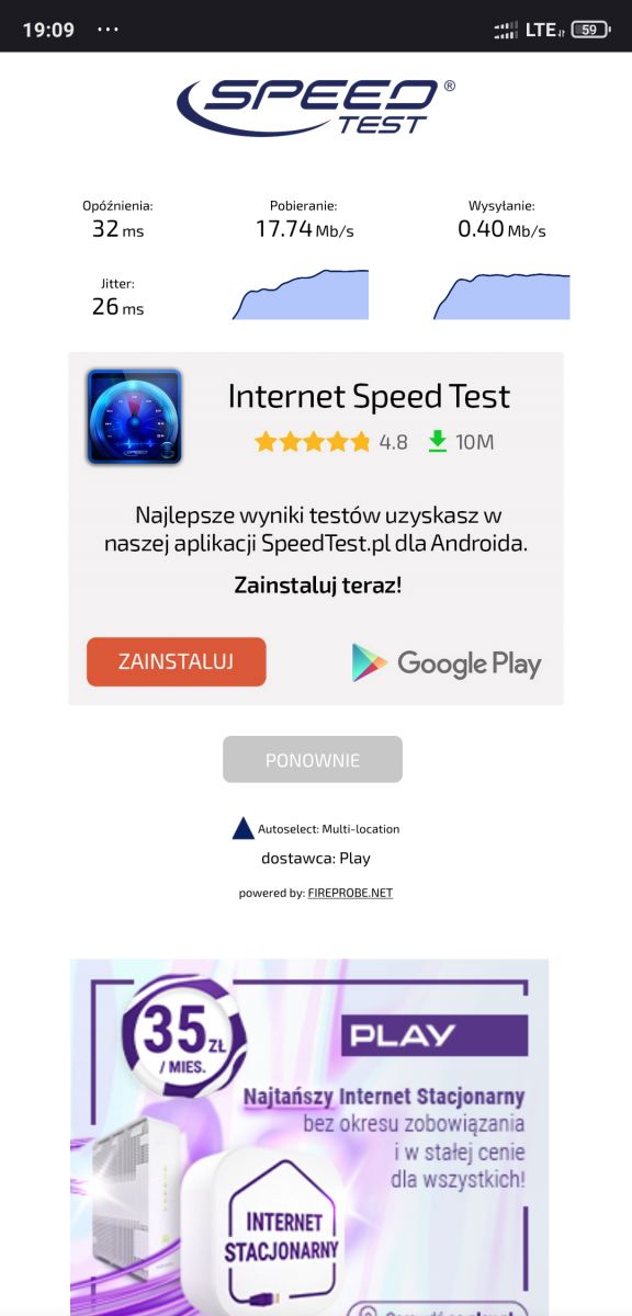

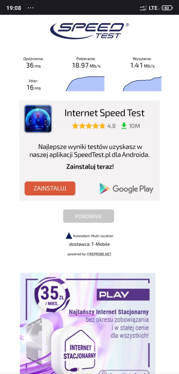

    Wrzucam kolejne pomiary tym razem z miejsc gdzie potencjalnie mógłby się znaleźć router z lte lub/i antena. Pomiary były dokonywane na pierwszym piętrze, nie mam dostępu do dachu narazie ale pewnie by było jescze lepiej na dachu. Speed test na play miażdży tmobile. Jest dużo więcej screenów niż ostatnio ale stwierdziłem że lepiej więcej niż mniej. Dobór sprzętu i oferty dla internetu LTE w domu jednorodzinnym w Bukownie - Play czy Tmobile? Dobór sprzętu i oferty dla internetu LTE w domu jednorodzinnym w Bukownie - Play czy Tmobile? Dobór sprzętu i oferty dla internetu LTE w domu jednorodzinnym w Bukownie - Play czy Tmobile? Dobór sprzętu i oferty dla internetu LTE w domu jednorodzinnym w Bukownie - Play czy Tmobile? Dobór sprzętu i oferty dla internetu LTE w domu jednorodzinnym w Bukownie - Play czy Tmobile? Dobór sprzętu i oferty dla internetu LTE w domu jednorodzinnym w Bukownie - Play czy Tmobile? Dobór sprzętu i oferty dla internetu LTE w domu jednorodzinnym w Bukownie - Play czy Tmobile? Dobór sprzętu i oferty dla internetu LTE w domu jednorodzinnym w Bukownie - Play czy Tmobile? Dobór sprzętu i oferty dla internetu LTE w domu jednorodzinnym w Bukownie - Play czy Tmobile? Dobór sprzętu i oferty dla internetu LTE w domu jednorodzinnym w Bukownie - Play czy Tmobile? Dobór sprzętu i oferty dla internetu LTE w domu jednorodzinnym w Bukownie - Play czy Tmobile? Dobór sprzętu i oferty dla internetu LTE w domu jednorodzinnym w Bukownie - Play czy Tmobile? Dobór sprzętu i oferty dla internetu LTE w domu jednorodzinnym w Bukownie - Play czy Tmobile? Dobór sprzętu i oferty dla internetu LTE w domu jednorodzinnym w Bukownie - Play czy Tmobile? Dobór sprzętu i oferty dla internetu LTE w domu jednorodzinnym w Bukownie - Play czy Tmobile? Dobór sprzętu i oferty dla internetu LTE w domu jednorodzinnym w Bukownie - Play czy Tmobile? Dobór sprzętu i oferty dla internetu LTE w domu jednorodzinnym w Bukownie - Play czy Tmobile? Dobór sprzętu i oferty dla internetu LTE w domu jednorodzinnym w Bukownie - Play czy Tmobile? Dobór sprzętu i oferty dla internetu LTE w domu jednorodzinnym w Bukownie - Play czy Tmobile? Dobór sprzętu i oferty dla internetu LTE w domu jednorodzinnym w Bukownie - Play czy Tmobile? Dobór sprzętu i oferty dla internetu LTE w domu jednorodzinnym w Bukownie - Play czy Tmobile? Dobór sprzętu i oferty dla internetu LTE w domu jednorodzinnym w Bukownie - Play czy Tmobile? Dobór sprzętu i oferty dla internetu LTE w domu jednorodzinnym w Bukownie - Play czy Tmobile? Dobór sprzętu i oferty dla internetu LTE w domu jednorodzinnym w Bukownie - Play czy Tmobile? Dobór sprzętu i oferty dla internetu LTE w domu jednorodzinnym w Bukownie - Play czy Tmobile? Dobór sprzętu i oferty dla internetu LTE w domu jednorodzinnym w Bukownie - Play czy Tmobile? Dobór sprzętu i oferty dla internetu LTE w domu jednorodzinnym w Bukownie - Play czy Tmobile?

    W przypadku Play wszystko jest jasne, stacja Walcownia na pasmach LTE2100+1800 działa bardzo dobrze, jeden z testów został wykonany w ich agregacji z dostatecznymi parametrami sygnału na 1800-2100MHz, na nim pewnie ten speedtest 120/8Mb/s, w zapasie jest jeszcze LTE2600 na 20MHz więc agregacja LTE2600+2100+1800 powinna działać jeszcze szybciej, szczególnie po zastosowaniu anteny poprawiającej parametry sygnału na 1800-2600MHz. T-mobile to nadal bez zmian. LTE800 z róznych stacji, sygnał słaby lub dostateczny, speedtesty charakterystyczne dla tego pasma czyli słabe lub pokazujace przytkane pasmo.
    Ogólnie widać ze Play miażdży konkurencję więc brałbym Play na testy ze sprzetem i sprawdził tego operatora a przy okazji jeszcze na nim T-mobile. Pytanie jaki limit z Play by cię zadowalał?
