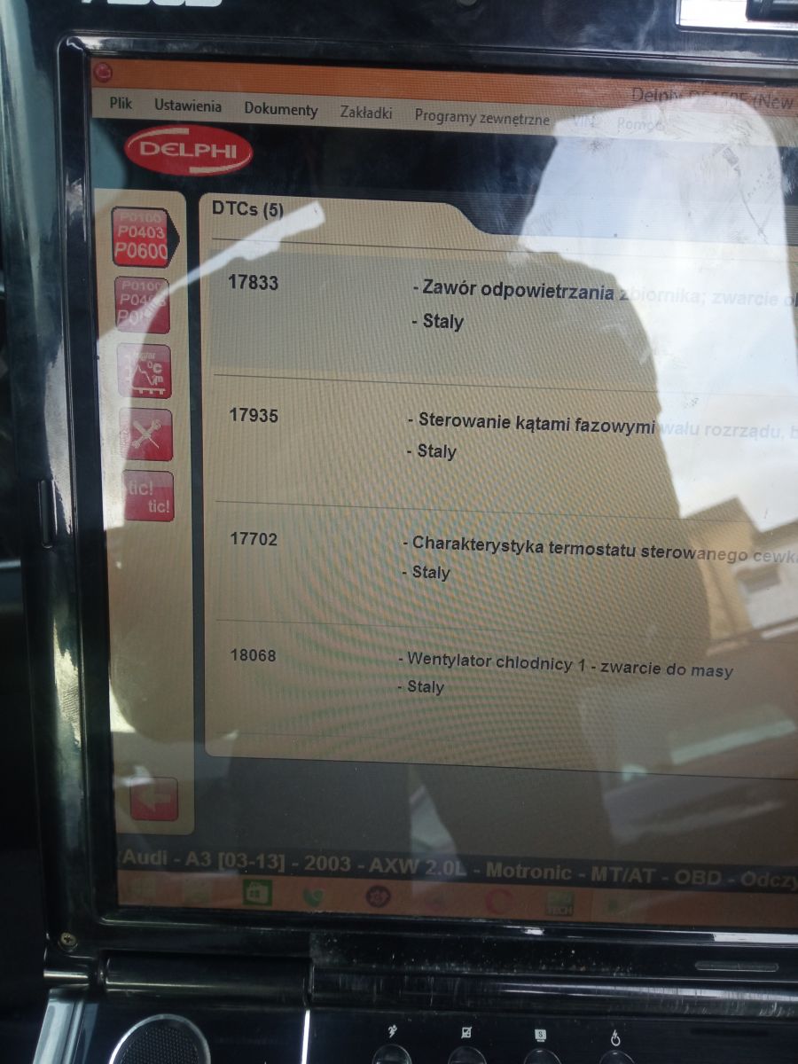

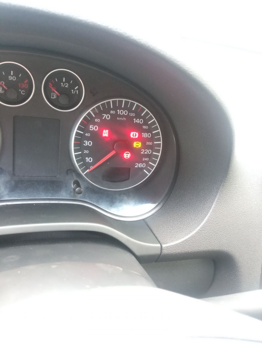

    Mam problem z autem audi A3 8p 2.0fsi axw rocznik 2003.
    Często gasną mi zegary ,po przekręceniu zapłonu z opóźnieniem pojawiają się kontrolki. Zdarza się też że po wyjęciu kluczyka i zamknięcia auta zapala się prawa połowa zegarów . Do tej pory wymieniony moduł pod kierownicą na używany i bez zmian,zmieniłem też taśmę kierownicy. Czasami też odcina immo dopóki nie odepne klemy to nie zapali . Prosze o pomoc bo nie wiem od czego zacząć ,dodam też że sprawdziłem każdy możliwy bezpiecznik a przekaźniki tylko organoleptyczne , który przekaźnik za to odpowiada? Gdzie zacząć szukać przyczyny . Dodam że w silniku pojawia się na stałe z 8błedów zwarcia do masy . W kierownicy problem z adaptacją czujnika skrętu czujnikiem ciśnienia hamulca itd. Wrzucam filmik jak to wygląda ,zdjęcie tej połowy zegarów która się zapala po zamknięciu auta i zdjęcie kodów błędów z silnika. Z góry dziękuję za każdą pomoc albo wskazówkę.Audi A3 8p 2.0fsi axw 2003 - Gasnące zegary, opóźnione kontrolki, immo, błędy zwarcia do masy

    Wczoraj przerabialem podobny temat, A3 8P 2.0 fsi, jeśli chodzi o przygasanie/działanie w połowie zegarów to tego akurat nie miałem. Ale co do tych błędów związanych ze zwarciem do masy, to powodował je przekaźnik 458, który znajduje się pod maską w skrzynce z bezpiecznikami. (1K0906381 - oznaczenie przekaźnika). W moim przypadku samochód po prostu nie odpalał, nie szalały zegary, czujnik kąta skrętu/ABS bez problemu. Niema tu żadnej odpowiedzi, a jako że udało mi się to zlokalizować dość szybko(bo w sumie od tego zacząłem), to stwierdziłem, że odpowiem na to i kiedyś komuś się przyda.
