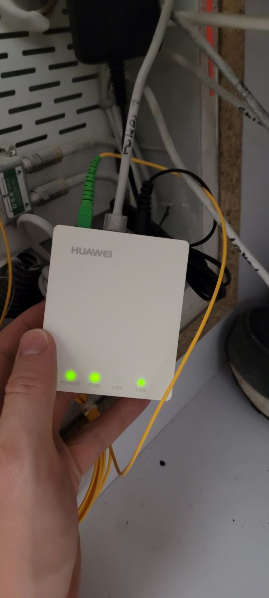

    Potrzebuję pomocy. Mam Internet z Netii oraz w mieszkaniu trzy gniazdka teleinformatyczne
    Podłączenie Internetu do gniazdek teleinformatycznych
    Mój problem polega na tym, że firma Netia nie podłącza Internetu pod wszystkie 3 gniazdka tylko pod jedno, co jest dla mnie absurdem. Czy znajdzie się tutaj dobra dusza, która pomoże mi w podłączeniu Internetu do wszystkich gniazdek? Infrastruktura podtynkowa jest gotowa. Kwestia tylko udzielenia informacji jak mogę to wykonać? Bardzo liczę na Waszą pomoc. Jeżeli są wymagane dalsze informacje z mojej strony to proszę o nie śmiało pytać. Mam nadzieję, że wspólnie uda się nam to zrobić.
    Pozdrawiam,
    Sławek

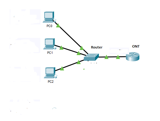

    Skoro są 3 gniazda, to są pewnie 3 kable schodzące się w jednym miejscu i tam chyba Netia dała jakieś swoje urządzenie. Trzeba tam dodać jakiś mały switch gigabitowy. Do jednego z gniazd podłączyć urządzenie Netii, a do pozostałych te trzy kable do gniazdek.

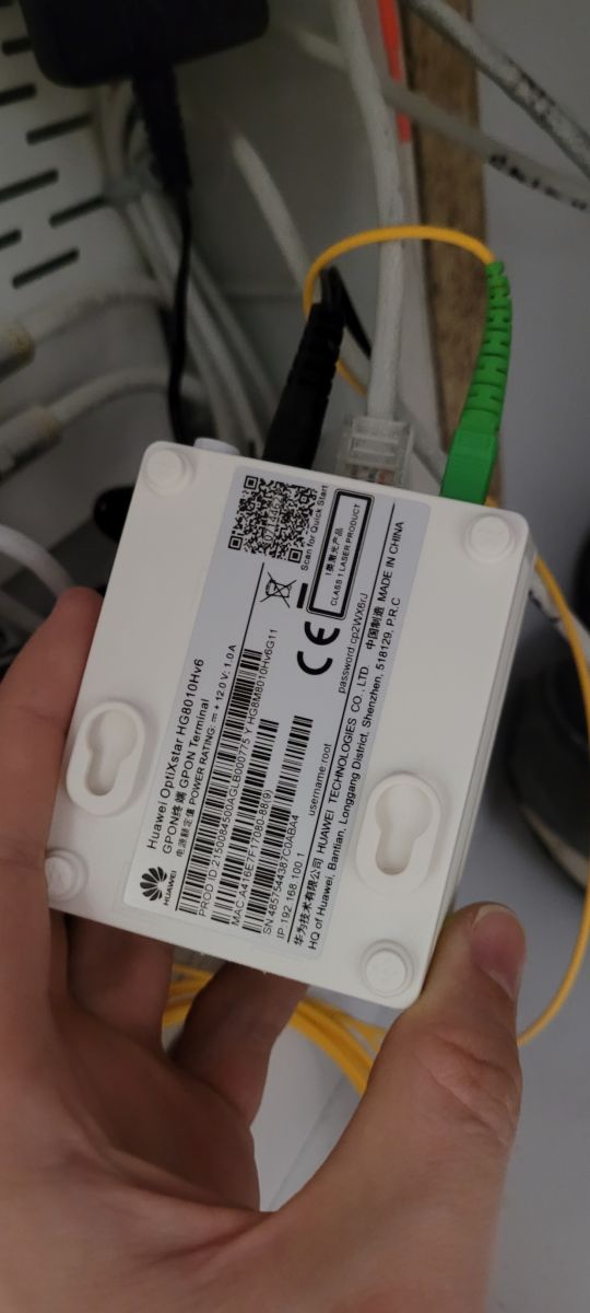

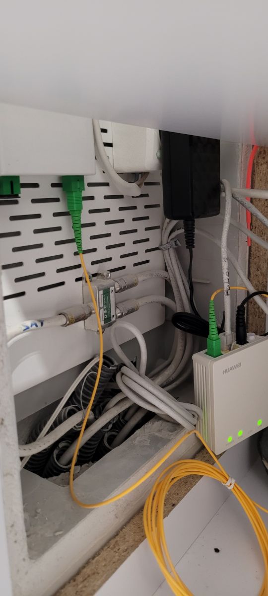

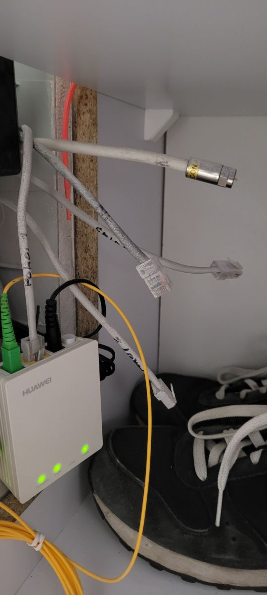

    Wielkie dzięki za odpowiedzi. Już przesyłam zdjęcia. Podłączenie Internetu do gniazdek teleinformatycznych Podłączenie Internetu do gniazdek teleinformatycznych Podłączenie Internetu do gniazdek teleinformatycznych Podłączenie Internetu do gniazdek teleinformatycznych
    Kable RJ45, które są w tle są opisane dodatkowo jako "Salon" oraz "Pokój 2" natomiast "Pokój 1" jest wpięty do urządzenia od netii Huwawei

    Ok czyli rozwiązanie mojego problemu jest następujące
    1. Montuje switcha Gigabitowego minimum 4 porty
    2. Trzy kable "pokój 1" "pokój 2" "salon" montuje pod switcha
    3. kabel RJ-45 montuje z urządzenia Huwawei pod switcha 4 portowego
    4. Cieszę się z działającego LANa w trzech pomieszczeniach
    Jeżeli coś źle zrozumiałem to bardzo proszę poprawcie mnie.

    Czy masz jeszcze wpięte jakieś urządzenie na końcu kabla oznaczonego pokój 1 ,powinien tam być modem od netii. Jeśli tak , to należało by go przenieś do rozdzielni gdzie jest ONT,i dopiero do niego wpiąć pozostałe przewody

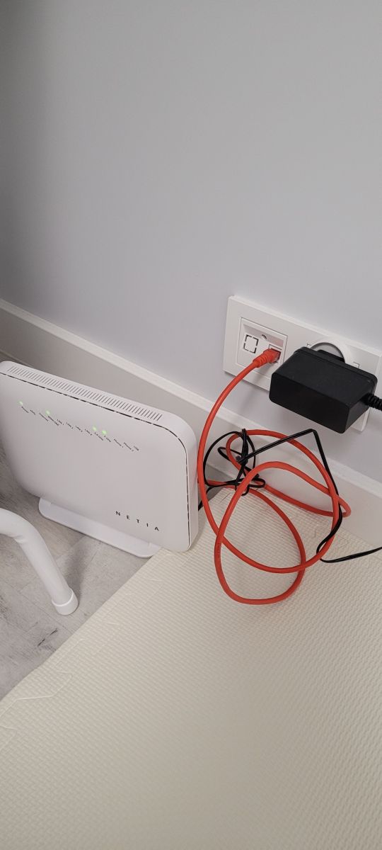

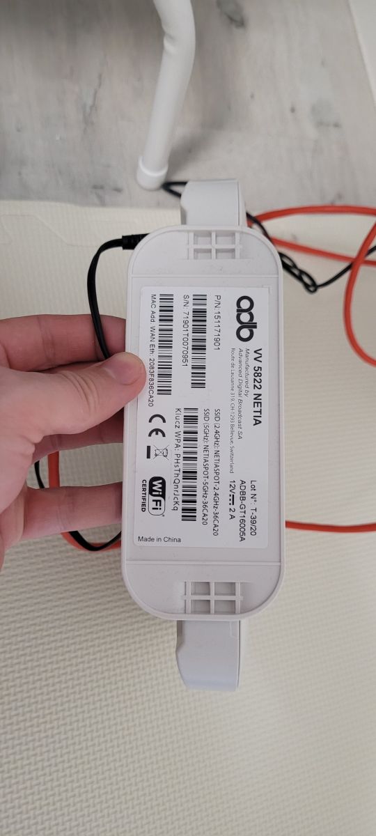

    W pokoju nr 1 mam router netii. Przesyłam zdjęcia
    Czy mógłby być ktoś tak uprzejmy i krok po kroku wytłumaczył co muszę zrobić, aby to zadziałało?

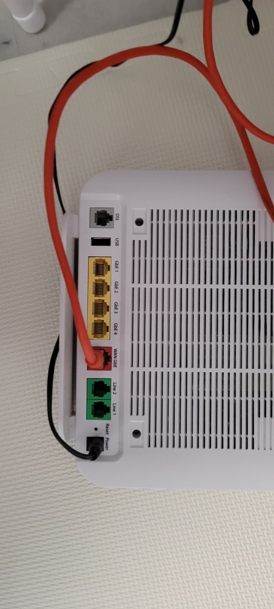

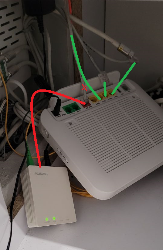

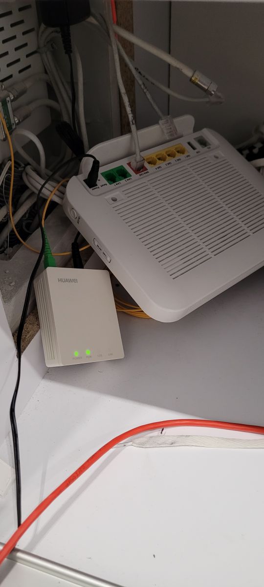

    Okej to z Zrobiłem to tak że podłączyłem z tego małego urządzenia Huawei kabel RJ45 pod router w miejsce WAN i router wysyła sygnał Jednak nie ma Internetu -nie ma dostępu do internetu.
    Przesyłam zdjęcie Podłączenie Internetu do gniazdek teleinformatycznych

    Super, wielkie dzięki to pomogło. Faktycznie teraz Internet śmiga w gniazdkach.
    Oczywiście w gniazdku, gdzie miałem w planach podłączyć kompa Internet nie działa. Prawdopodobnie fachowiec, który przenosił mi to gniazdko uszkodził kabel - lub jest źle zarobiony. Natomiast w salonie i pokoju nr 1 działa, więc zapewne i w pokoju 2 by działało.
    W ten weekend planuję kupić router według waszych zaleceń i podłączyć. Przynajmniej telewizor/konsolę uda mi się podłączyć po kablu.
    Rozumiem, że nie istnieje switch z wbudowanym WANem, bo wtedy to by spowodowało, że uniknąłbym zakupu drugiego routera.

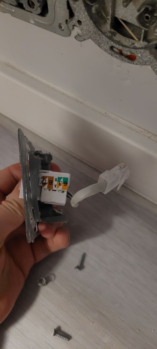

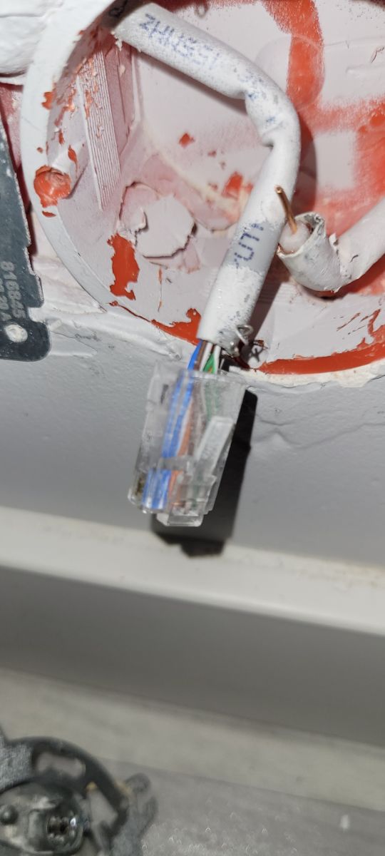

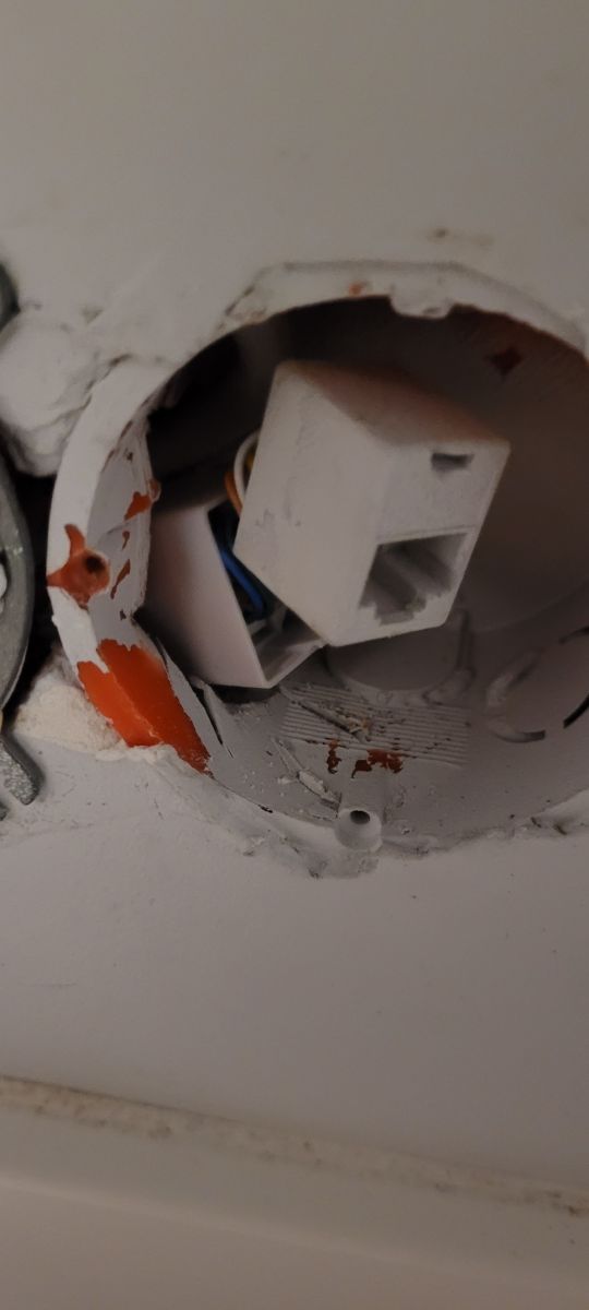

    Sprawdzałem, rozebrałem gniazdko i jest tak:
    Od gniazdka nadtynkowego idzie kabel to czegoś w rodzaju beczki z której idzie bardzo krótki kabel RJ45 do kolejnej beczki i dopiero w tą beczkę wpięty jest kabel podtynkowy.
    Kabel ten podłączałem bezpośrednio do laptopa i niestety nie łączyło się z Internetem zatem domyślam się, że jest on uszkodzony.
    Rozumiem, że jeżeli to nie jest kwestia źle zarobionej końcówki to bez skuwania ściany się nie obejdzie?

    @Data91

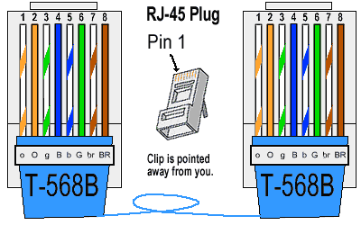

    Tu problemem zapewne jest standard zarobienia samych wtyczek RJ45 - powinno być z każdej strony 568B.
    Dokładnie jak tutaj:

    Erbit napisał:
    Kocurku... powinno być w takim standardzie w jakim jest pozostała część instalacji a nie obligatoryjnie w "B".
    Tylko, że własnie w tym B obligatoryjnie to być powinno - a tu pewnie co kura to inny kurnik.

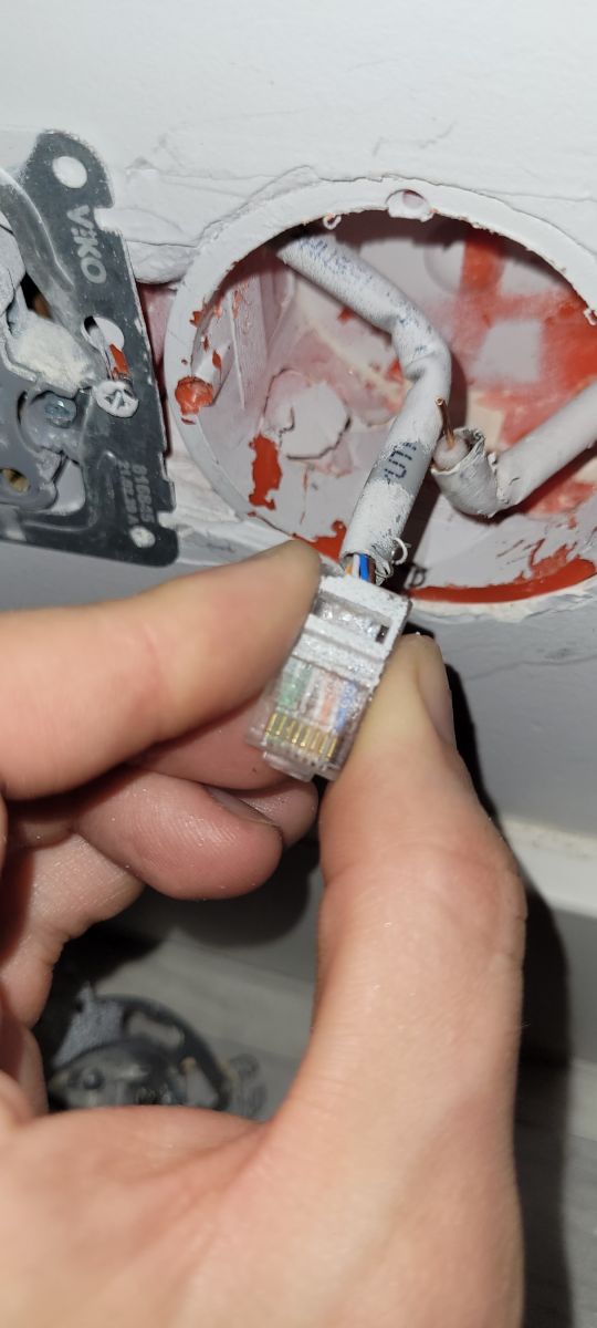

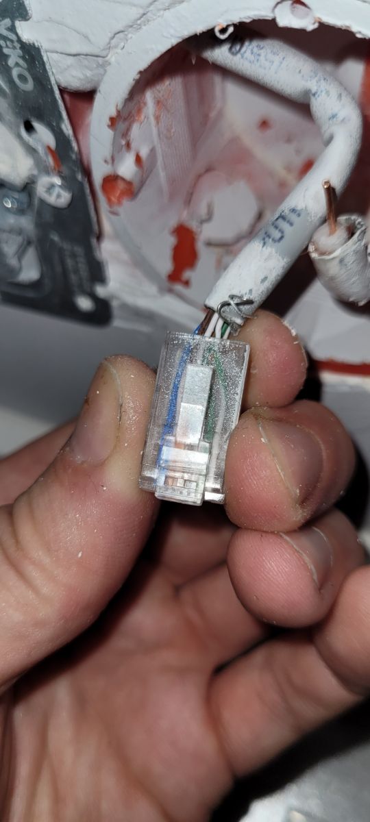

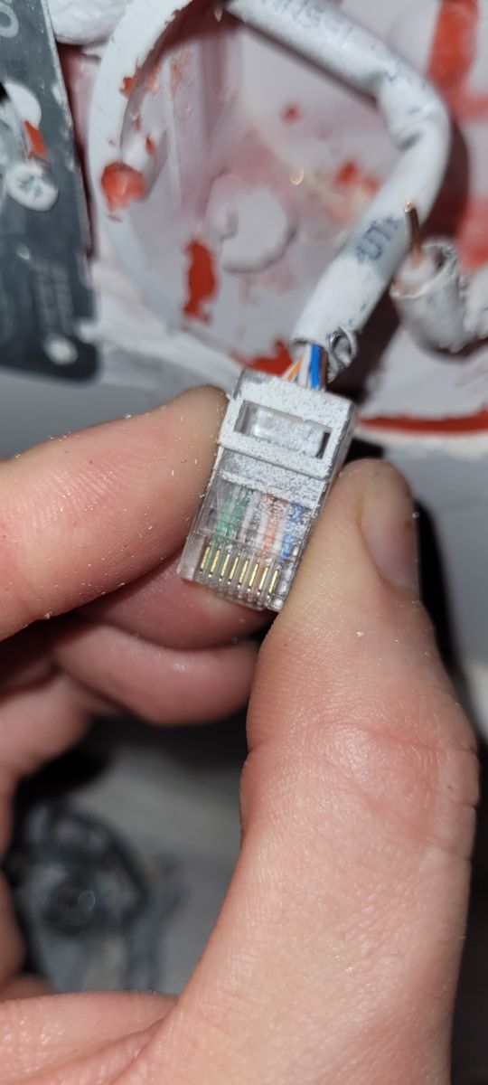

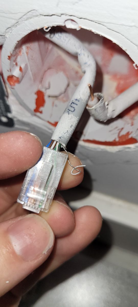

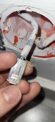

    Ok Panowie, wrzucam zdjęcie RJtki, która wystaje ze ściany. Jest ona trochę ubrudzona tynkiem, niestety nie mam benzyny ekstrakcyjnej przy sobie by to doczyścić.
    Nie wiem, czy jest ona dobrze zarobiona. Niestety zdjęcia lepszego nie dałem rady zrobić.
    Zastanawia mnie dodatkowo ten drut, który wystaje z kabla czy to tak powinno wyglądać?
    Zeskrob trochę tego tynku, by było widać co jest PRZED tym UTP.
    Tych puszek nie szło dać płytszych (a potem, że przewody połamane).
