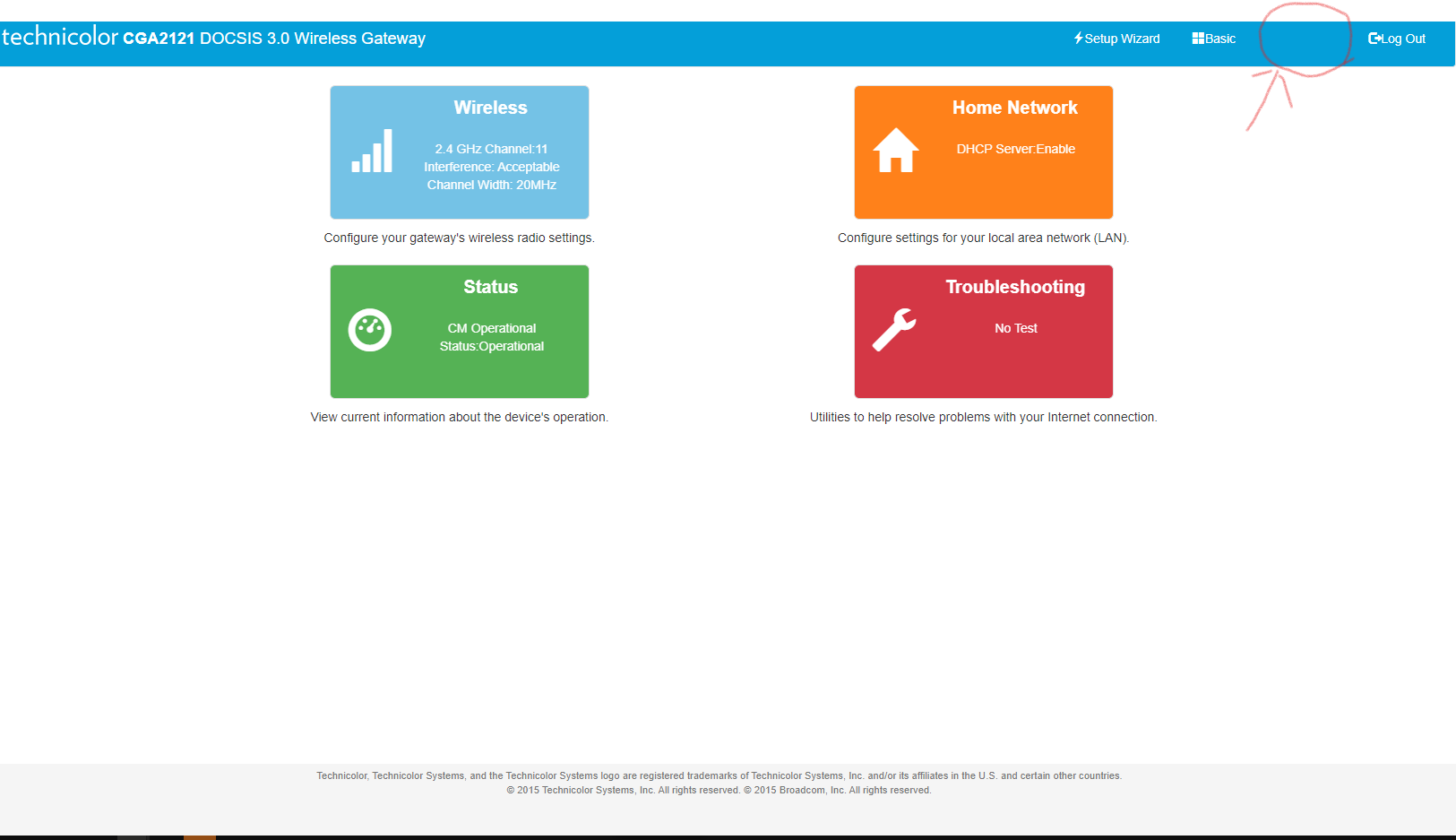

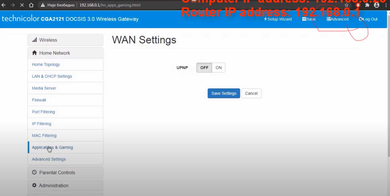

    Witam, Mam Problem Z Ruterem technicolor CGA2 121, Mianowicie W momencie, w którym loguje się na stronę rutera To Nie pojawiają Mi się Ustawienia Zaawansowane, czyli wszystkie Port Forwarding i tak dalej Najciekawsze jest to, że jak Restartowałem ustawienia rutera, to dopóki nic nie zmieniłem nazwy sieci i tak dalej ogólnie konfiguracji to są dostępne te opcje Dziwne Oczywiście Rutery Od Technicolor to dziadostwo I raczej Nikt MI Nie powie Dokładnego problemu, ale jak ktoś ma jakieś propozycje jak to naprawić, to niech Pisze.
    Tak To wygląda
    Brak dostępu do ustawień zaawansowanych w routerze Technicolor CGA2121 po zmianie konfiguracji
    a tak powino
    Brak dostępu do ustawień zaawansowanych w routerze Technicolor CGA2121 po zmianie konfiguracji [/img]

    Pokazuje takie opcje na jakie pozwala kablówka z której korzystasz.

    @DEWOREK
    Kiedy restartujesz modem, przez kilka minut modem loguje się do sieci operatora, przeszukuje kanały upstream/downstream itd.
    Kiedy już zrobi pełną diagnostykę i wykryje, że wszystko ok, oczekuje na przesłanie provisioningu na modem z CMTSa - to jest ten moment kiedy masz tak jakby więcej ustawień.
    Kiedy modem pobierze już provisioning, wgrywają się ustawienia operatora i to operator wycina/blokuje dostęp do modemu - i dlatego znika dostęp wprost do modemu, a zostaje dostęp tylko przez portal klienta z opcjami jakie op pozwala widzieć.
