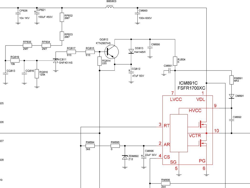

    Telewizorek miga czerwoną diodą power 5 razy po 2, po odłączeniu płyty głównej podświetlenie się nie zapala. Według innych tematów wnioskuję problem z zasilaczem.
    Zasilacz to L46SF_DPN, BN44-00610B. Napięcia na FSFR1700.
    1-360-390 V skacze

    Po wylutowaniu FSFR1700XC napięcie PFC jest stabilne 388V . Po wymianie FSFR1700XC na nowy to samo się dzieje. Zwarć na diodach nie znalazłem . Płytę główna sprawdziłem pod innym zasilaczem i działa ok (pasuje z UE32F5300 ).
    Za mocny w temacie nie jestem ,tak wiec prosił bym zeby mnie troszke podprowadzić. Jak uruchomić samą przetwornicę pomocniczą?

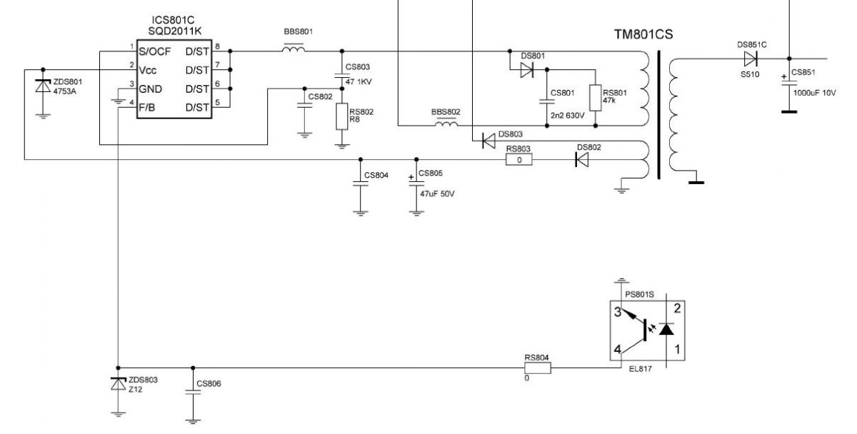

    @Telo : rezystor sprawdziłem u mnie RS802 ma wartość jak na schemacie (0,8R)
    @kazikszach : układ kupiłem w sklepie stacjonarnym (nie chcę robić reklamy/antyreklamy) i nie wygląda oryginalnie, ale sprzedawca mówił ze sprzedał kilka i nikt się nie odezwał , czyli po jemu powinny być dobre :) .
    Wiec zaryzykowałem, ale jak masz kolego pewnego sprzedawce to prosze o namiar .
    @pixelx : KTN2907 podmieniłem , podanie 5V na ps_on tez nic nie zmienia.

    Nie wiem czy dobrze zmierzyłeś tego RS802 no chyba ,że w rożnych zasilaczach ma inną wartość przecież kolega podał 10ohm.

    Bez FSFR na jego pinie 7 musi być zasilanie około 15V.

    @Telo : W moim zasilacz RS802 to według schematu "8R" i kod paskowy też to potwierdza wiec ok. Schemat brałem z podobnego tematu z identycznym zasilaczem : https://www.elektroda.pl/rtvforum/topic3460817.html .

    Dostałem oryginalny używany FSFR1700 i działa, ale z koncówką US a nie XC , a sprzedający twierdził że taki własnie siedział w jego tym samym zasilaczu, ale że był dawno wylutowany i sprawdzony w innym to w 100% nie potwierdzi...
    Czy jakaś większa różnica może być w działaniu zamiennie z tymi układami? Czy coś powinienem zmienić na płycie zasilacza jak moja wersja była z XC . Puki co TV godzinę działa dobrze i nadal , napięcie na PFC stabilne 388V

    Zamiana taka jest możliwa i nic nie musisz zmieniać.
    Też w sierpniu miałem uszkodzony FSFR1700XC i jako, że nie było w INTER-CHIP kupiłem w innym sklepie internetowym, po zamontowaniu brak działania, w sklepie też odpowiedzieli, że od nich działają.
    Przekopałem moje moduły i znalazłem z literką US na końcu, po przeszukaniu forum znalazłem, że może zastąpić ten z końcówką XC i tak zrobiłem, zasilacz się uruchomił i działa prawidłowo, stąd moje pierwsze pytanie gdzie kupiony nowy, trafiłeś malowankę jak ja.

    Kupiony nowy uklad FSFR1700XC okazał sie wadliwy , wymiana na kolejny już FSFR1700US rozwiazała praoblem.
