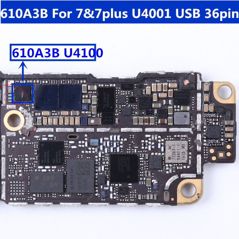

    mam pytanie, może mi ktoś powiedzieć co to za dwa elementy zaznaczone na czerwono?
    Czy to kondensatory?

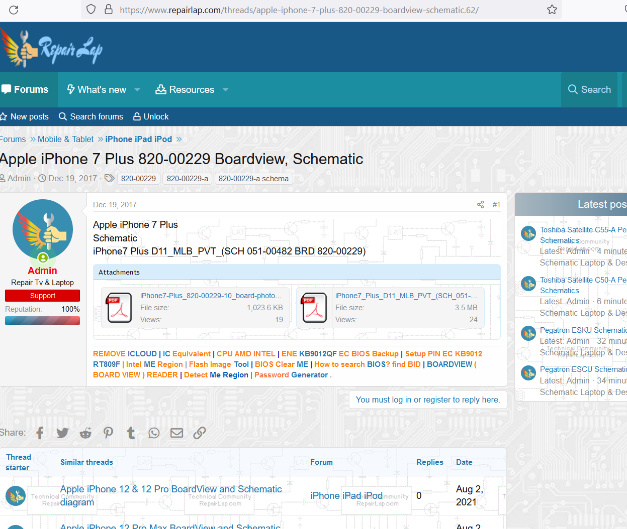

    Cześć, załóż konto zaloguj -https://www.repairlap.com/threads/apple-iphone-7-plus-820-00229-boardview-schematic.62/
    i uzyskasz wszystko co Ci potrzeba.

    Te dwa, małe i niebieskie, to cewka 15NH 250MA w obudowie 0201 obie takie same. Sygnał 90_USB_AP_DATA_L i 90_USB_AP_DATA_P - prosto do procesora głównego.

    Brak jednej cewki lub raczej zwarta cewka mogłaby powodować problemy. Brak obu raczej nie - wyłączy się funkcja kontroli usb. Istotny będzie tu regulator 1610a3 - może być uszkodzony jeśli cewki zadziałały wadliwie (to wyjątkowo delikatne urządzenie). BootLoop'y i zatrzymania to objaw pasujący do tego elementu.

    U4100 jeśli pamięć mnie nie myli. Restarty mogą być powodowane przez właściwie każdy uszkodzony element czy podzespół (od kondensatora na płycie, układ scalony po taśmę ładowania czy kamerę).
    Problemy z ładowaniem mogą mieć początek w linii SWI ale Tristar też powinien zostać sprawdzony.
    90_USB_AP_DATA... to sygnały kontroli danych dla magistrali USB. Nie biorą udziału w dostawie protokołu. Ligting jest interface zewnętrznym dla komunikacji USB, podlinkowany do wielu urządzeń. Nad nim samym, kontrolę sprawuje kontroler USB, w tym modelu wbudowany do głównego pmu - D2333A1 (w polu u1801)
    bez tych cewek, linie kontroli USB nie będą podawały sygnału do/od procesora. Efekt będzie taki, jak uszkodzony Tristar. Objawy, to problemy w komunikacji z akcesoriami, problemy z ładowaniem, zawieszki systemu, restarty oraz możliwe bootloop'y.
