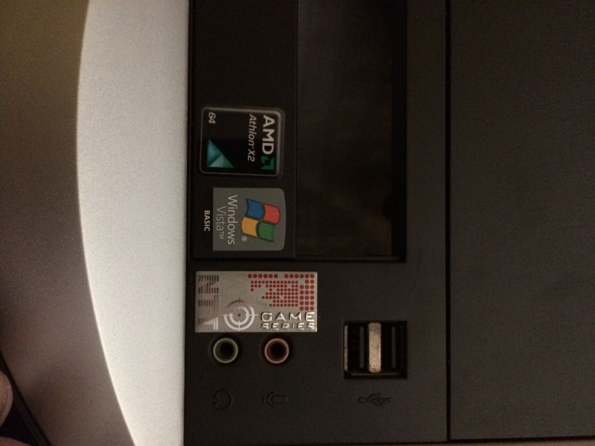

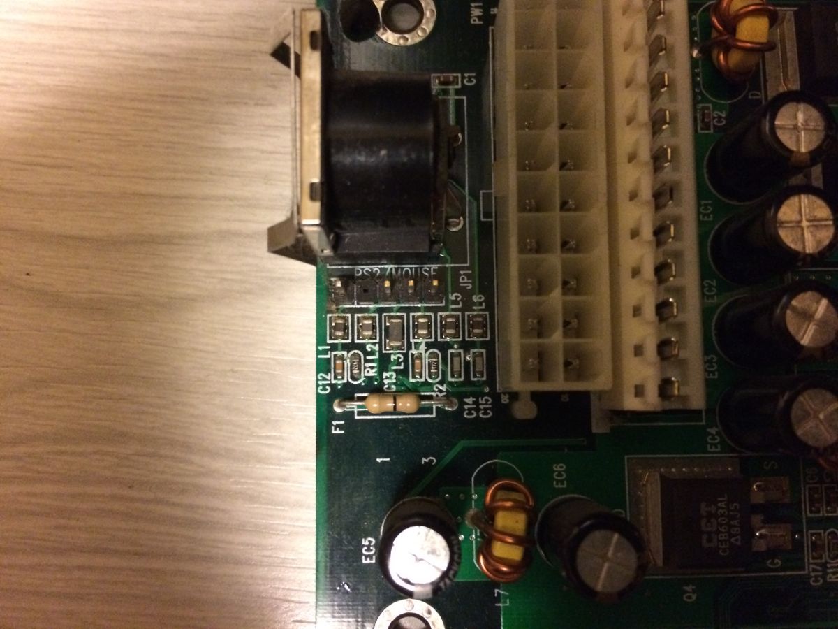

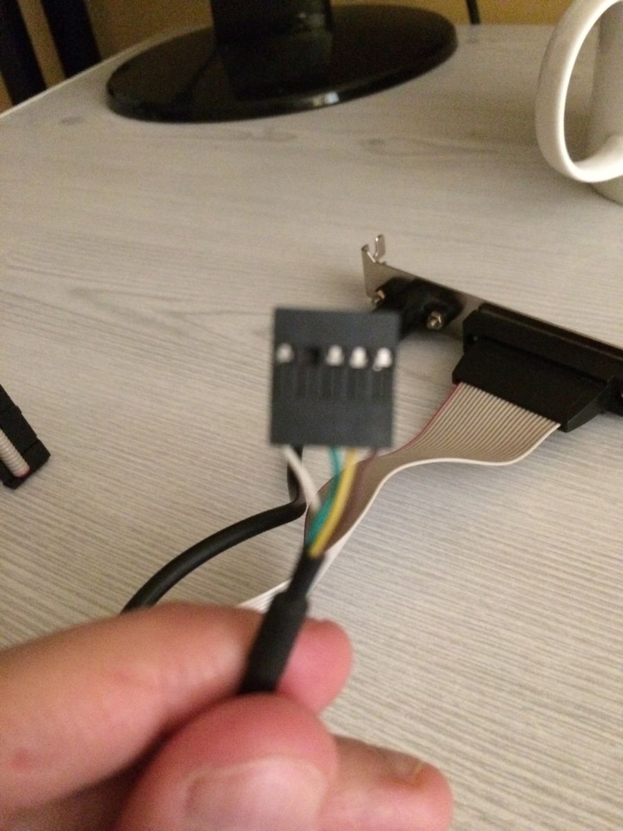

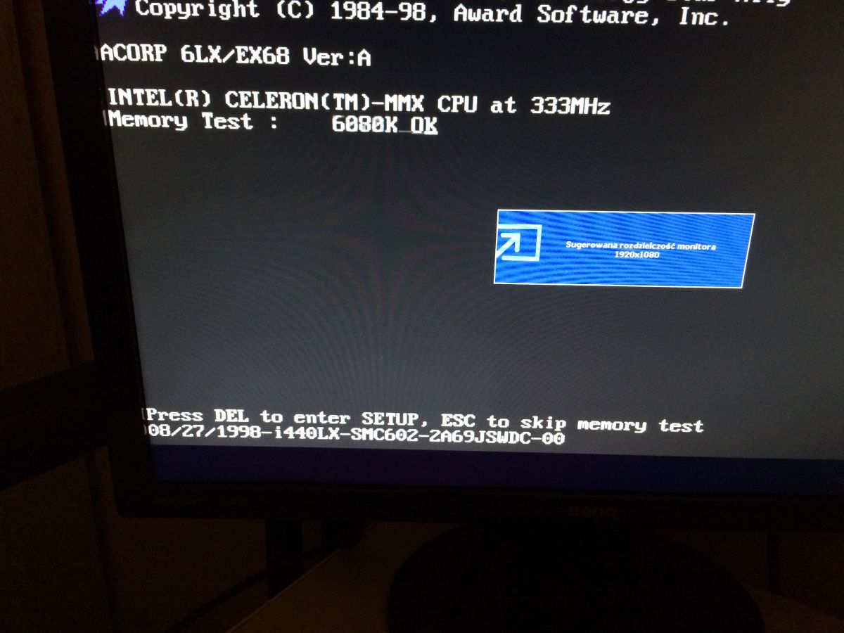

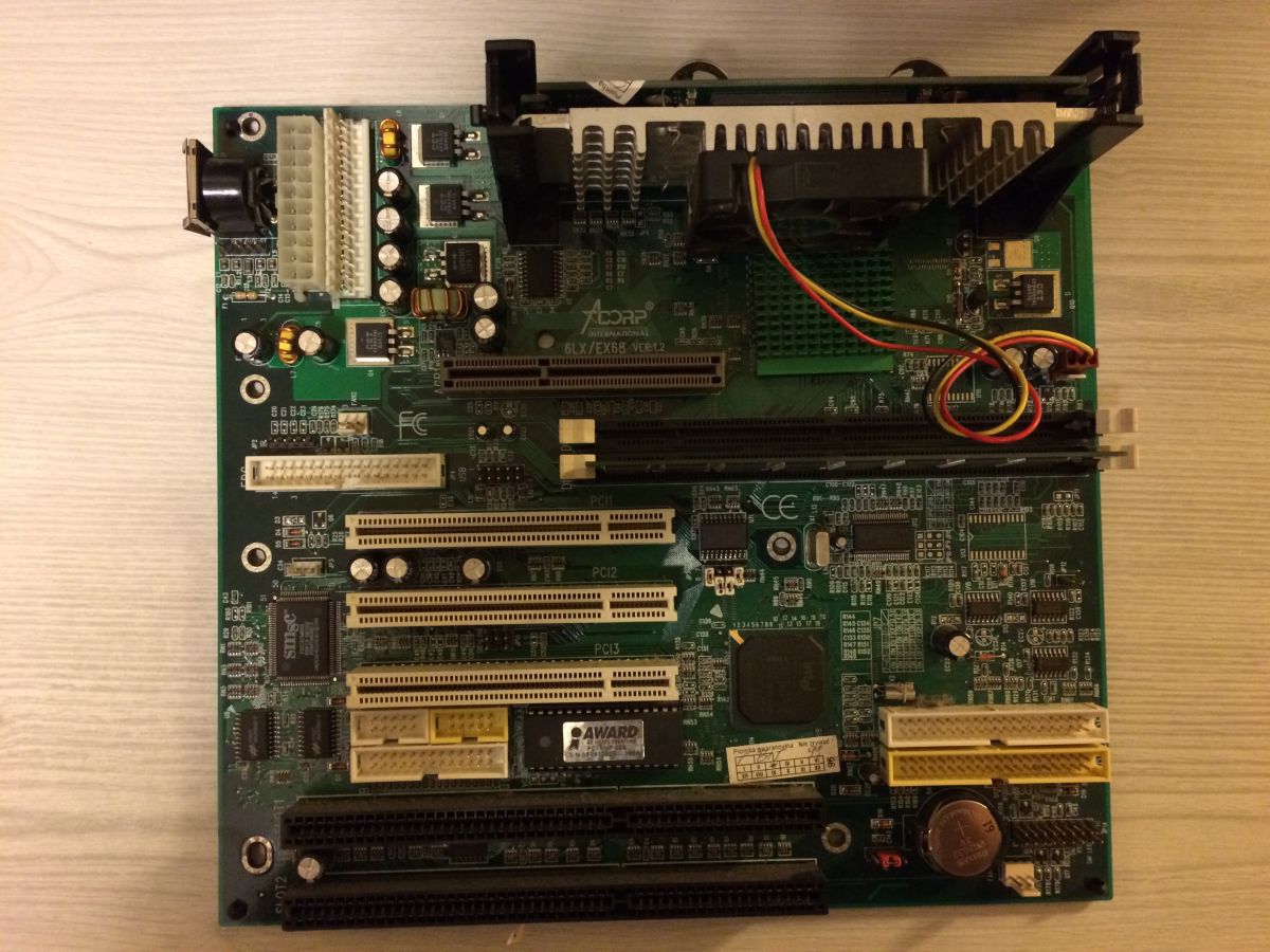

    Witam, mam płytę Acorp 6LX/EX68 i problem z uruchomieniem na niej gniazd PS/2 oraz USB. Od razu mówię, że nie mam żadnej dokumentacji do płyty i nie umiem jej znaleźć w internecie. Jedyne co znajduję to instrukcje do innych modeli albo ogólny druk z informacjami o chipsecie 440LX i pokrewnych.
    Gniazdo PS/2 mam na śledziu z wtyczką na 5 pinów, z tym że jeden jest zaślepiony, a na płycie brakuje jednego pinu, no i tak powinno być bo to jest tzw. klucz. W każdym razie w Windows 98 ani XP nie widzi portu na płycie (a USB w menadżerze urządzeń już np. tak). Tutaj od razu zaznaczę, że używanie XP na tym komputerze nie wchodzi w grę, to Celeron 333 MHz z 64-ma MB ramu. Generalnie nie widzę w BIOSie żadnej opcji do włączenia portu PS/2. Spróbowałem wyciągnąć te kable z wtyczki i pozamieniać je miejscami (nie wypróbowałem wszystkich możliwych kombinacji), no i jak na razie bez rezultatu. Oczywiście zainstalowałem sterowniki do myszki, która jest dobra, i którą sprawdziłem na kilku różnych komputerach i systemach (w tym na laptopie z Windowsem 98). Po zainstalowaniu sterowników myszka pojawia się w menadżerze urządzeń z wykrzyknikiem (sprawdziłem jakie ma IRQ, jest to 12 czyli tak jak powinno być), no ale jak pisałem wcześniej informacji o samym porcie nigdzie tam nie ma i nie znajduję ich również w programie Everest. Może ja czegoś nie widzę w BIOSie, czegoś co powinienem przestawić, żeby włączyć port. Myszka to Logitech M-S69 ze scrollem (z tym, że brandowana przez firmę NEC) a sterowniki są od A4 Tech, takie to kiedyś kupiłem, niemniej jak pisałem wcześniej na laptopie działa.

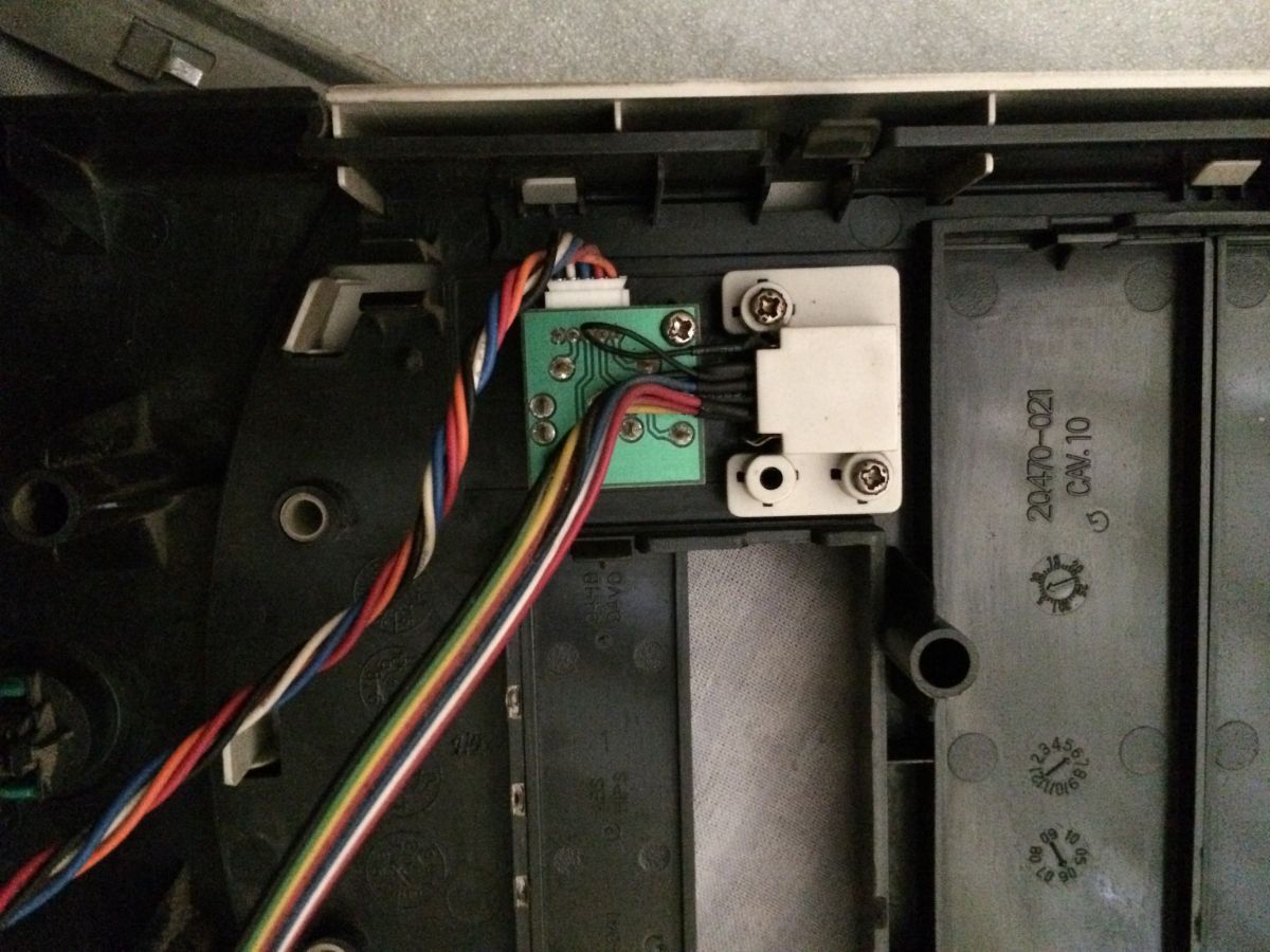

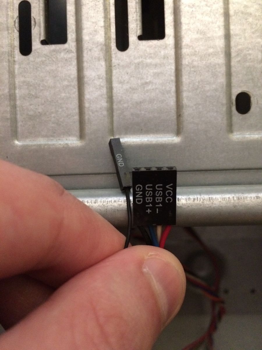

    Co do portów USB, sterowniki instalują się wraz z systemem, ja jeszcze doinstalowałem takie uniwersalne z internetu, dzięki którym mogę podpiąć pod laptopa pendrive (choć akurat teraz mam całkiem świeży system, bo robiłem reinstalację po XP). Do pinów podłączam panel ze starej obudowy, na którym mam gniazda USB takie jak na zdjęciach. Z tego co udało mi się wyczytać to zasadniczo układ tych pinów jest standardowy 1. VCC, 2. -, 3. +, 4. GND, 5. pusty. Z tym, że na płycie górny rząd ma pierwszy pin od lewej, a dolny od prawej. No i moje wtyki 4-pinowe właśnie taką orientację mają plus ewentualnie dwa dodatkowe wtyki z uziemieniem, których nigdy nie wpinałem, a który to przez te wszystkie lata był spięte z resztą kabli ściągaczem, żeby ich nie używać. Gniazda same w sobie oczywiście działają, sprawdzałem je teraz z inną płytą, z tym że na Win 10, ale używałem ich przez lata na różnym sprzęcie i systemach od XP do 10-ki. W BIOSie jest opcja wsparcia dla klawiatury USB, próbowałem zarówno z włączoną jak i wyłączoną opcją. Zdaje się, że jest tak jakby prąd nie był doprowadzany do gniazda. Mam stary odtwarzać MP3 (taki hipermarketowy z wyświetlaczem na wymienne baterie co się go na szyi nosiło) no i jak się go normalnie wpina do gniazda, to ten wyświetlacz się zaświeca, no a tutaj nic (niemniej jak mówiłem uniwersalna magistrala szeregowa w menadżerze urządzeń jest widoczna, zresztą w ogóle nie licząc myszki nie mam przy żadnym sprzęcie wykrzyknika). W przypadku portów USB nie zmieniałem orientacji kabli.

    Sprawdz miernikiem czy masz w ogole zasilanie na odpowiednich pinach usb i ps/2.
    Jak masz programator to zrob kopie biosu i sprawdz czy ten w wersji B zadziala:
    6EX681B.BIN 03/02/1999-i440LX-SMC602-2A69JSWDC-00 6EX68 Ver:1B http://www.win3x.org/uh19/motherboards/7983
    Jak nie masz to nie probuj.
    Z tego co widze w modbin to opcja obslugi PS/2 jest domyslnie wlaczona i port powinien dzialac.

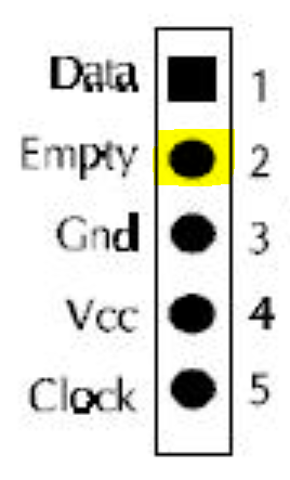

    Standardowy pinout (jeden z kilku) dla gniazd PS/2 z tamtej epoki wyglądał mniej więcej tak:
    Acorp 6LX/EX68 - Problem z podłączeniem myszki na PS/2 oraz gniazd USB
    Tyle że czasem producenci wymyślali własne standardy. Ten obrazek zdaje się pasować do Twojej płyty - 1 pin, przerwa, kolejne piny. Natomiast warto sprawdzić, czy ten pinout jest prawidłowy. Minimum warte sprawdzenia to czy GND (czyli środkowy pin złącza) jest zwarty z masą (czarny przewód zasilacza, albo można też znaleźć w gniazdach zasilania odpowiednie piny). Następnie warto zweryfikować, czy pin Vcc jest zwarty z +5V zasilacza (czerwony kabel, lub namierzyć odpowiedni pin w gniazdach zasilania). Pozostałe dwa piny to Clock i Data, jeśli tamte dwa będą poprawnie wytypowane, to dwa Clock i Data też powinny się zgadzać. W najgorszym wypadku ich odwrotne podłączenie nie powinno spowodować kataklizmu.

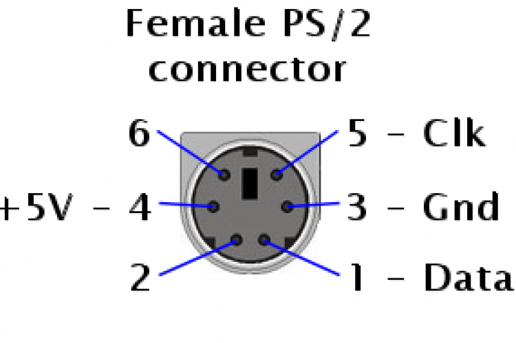

    Jak zweryfikujesz funkcje pinów na płycie, to musisz sprawdzić, czy śledź z gniazdem PS/2 ma prawidłowe wyprowadzenia, jeśli nie jest od tej płyty, to może mieć zupełnie inne. Pinout gniazda PS/2 dla myszy jest łatwy do znalezienia, na przykład
    Mysz PS/2 musi być podłączana na wyłączonym komputerze, podłączona do uruchomionego już komputera nie zadziała.

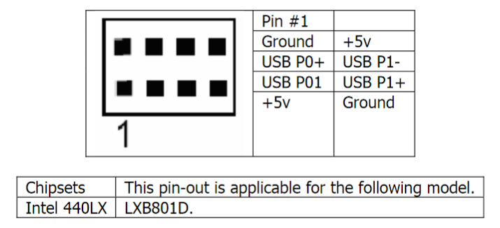

    Dla USB musisz rozpoznać piny "ręcznie". GND (masę) można sprawdzić dokładnie tak, jak w przypadku myszy (omomierz na wyłączonym komputerze i sprawdzanie, które piny łączą się z masą płyty głównej/zasilania). +5V również w taki sposób znajdziesz. Powinny być co najmniej 2x GND i 2x +5V. Pozostałe nierozpoznane piny to z dużym prawdopodobieństwem będą Data+ i Data- dla obu portów. W nowszych płytach zwykle jeden port jest w jednym "szeregu" w gnieździe. Jeśli pomylisz data+/data- - pod Windows będzie komunikat o niedziałającym urządzeniu USB - wtedy musisz zamienić D+/D- miejscami.
    Być może będziesz musiał pozamieniać we wtykach montowanych na płycie głównej kolejność kabelków, jest to łątwe do zrobienia (wystarczy igła aby podważyć plastikową zapadkę uniemożliwiającą wypchnięcie metalowego konektora dla każdego pinu).

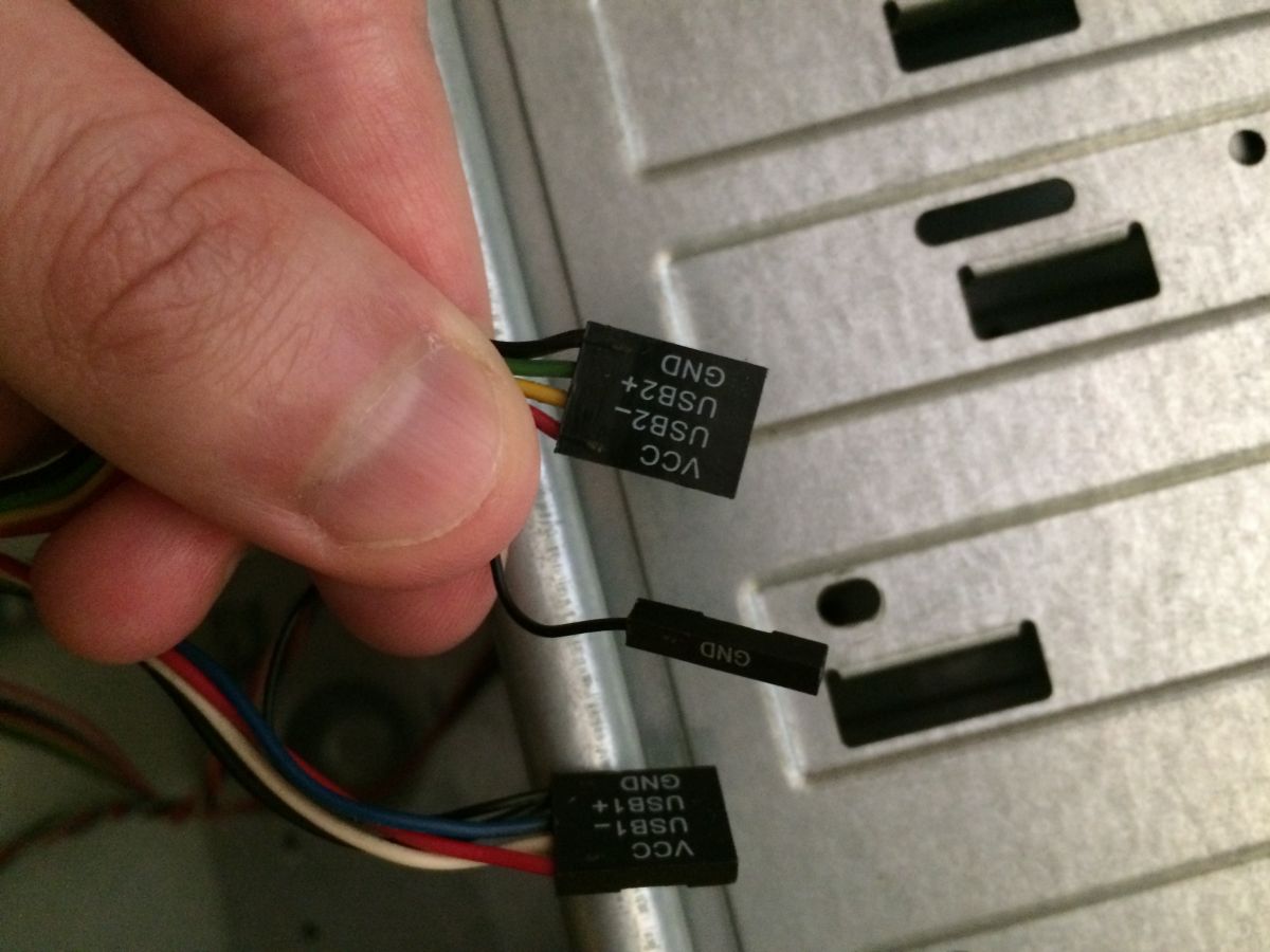

    Jeśli chodzi o USB to pewnie taki pinout opisywałeś:
    Na płycie jest 10 pinów, więc warto miernikiem posprawdzać, gdzie jest zasilanie, gdzie masa. Pozostałe piny to będą pewnie D+/D- (można zweryfikować sprawdzając oporność względem Vcc (+5V), powinno być tam kilka kΩ oporność.
    Wszelkie pomiary przy sprawdzaniu pinów oczywiście na wyłączonym komputerze (za wyjątkiem pomiarów napięcia dla sprawdzenia poprawności podłączeń oczywiście).

    Ok kupiłem sobie miernik i na wyłączonej płycie sprawdziłem ciągłość obwodu pinów uziemienia i napięcia. W przypadku PS2 wszystko pasuje do schematu 3-ci pin łączy się z linią uziemienia (czarną), natomiast 4-y z linią napięcia (czerwoną) w gnieździe od zasilacza. Zdaje się też, że organizacja kabli w moim śledziu była dobra, problemem natomiast są uszkodzone przewody clock i data. Wepchnąłem cienką szpilkę po kolei do każdego otworu i sprawdziłem ciągłość obwodu, no i akurat w przypadku przewodów clock i data tej ciągłości nie ma. To gniazdo jest zalane (w sensie plastikiem dla usztywnienia), także nie mogę wymienić tylko tych dwóch przewodów, no chyba że są przerwane niżej, wtedy tak, mogę kabel obrać z izolacji zewnętrznej, uciąć i dolutować nowe przewodu.
    Co do USB to wygląda na to, że uziemienie jest na pinie nr 1, a napięcie na pinie nr 5, oporność wzglądem VCC pokazuje mi na 2-im i 4-tym pinie, więc układ wygląda pewnie tak: 1. GND, 2. +, 3. puste, 4. -, 5. VCC, no i odwrotnie dla drugiego gniazda. Jeszcze nie podpinałem tego wszystkiego, bo dopiero skończyłem mierzyć, niemniej zaraz sprawdzę.
    Jednak ustawienie pinów USB wygląda trochę inaczej 1. GND, 2. -, 3. puste, 4. +, 5. VCC. Generalnie wykrywa mi pendrive, ale komputer nie akceptuje sterowników, których z powodzeniem użyłem na laptopie. Pewnie jest to do ogarnięcia jakimiś innymi sterownikami, a może potrzeba reinstalacji. To się jeszcze zobaczy. Teraz muszę zrobić z tym gniazdem PS2. Szukałem chwilę jakiegoś na wymianę i generalnie fajnie by było gdyby było takie do montażu na śledziu, ale na razie na polskim rynku nie znalazłem. Można kupić na Aliexpress gotowy kabel, taki jak mam, jednak wolałbym nie kupować za granicą.

    Ok zrobiłem jeszcze jeden pomiar ciągłości obwodu na tych dwóch przewodach i okazuje się, że wszystko jest w porządku. Nie mam doświadczenia z miernikiem więc pewnie trochę źle te końcówki przyłożyłem, w każdym razie przewody są sprawne i od początku były we właściwej kolejności. Napięcie do gniazda dochodzi, myszka jest sprawna, a jednak jej nie widzi. Dlaczego?

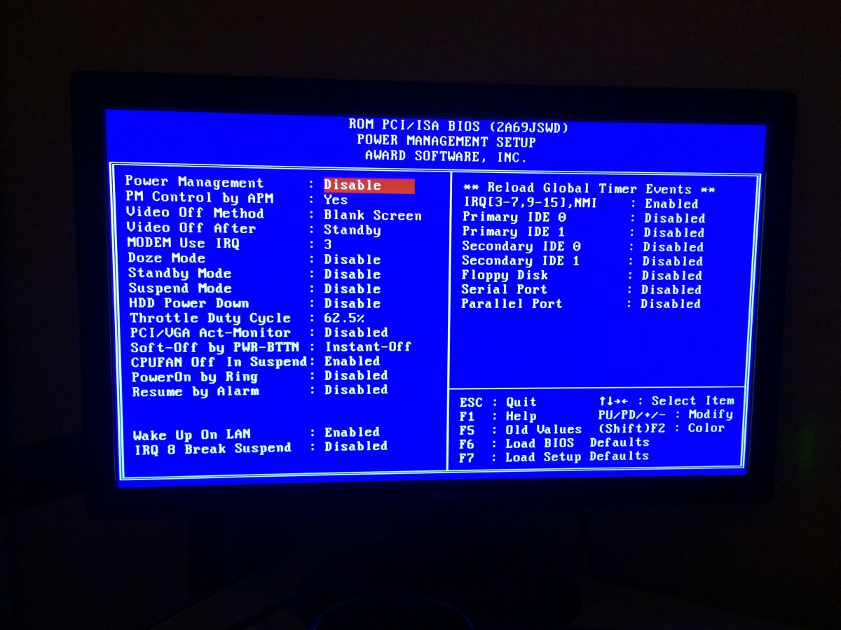

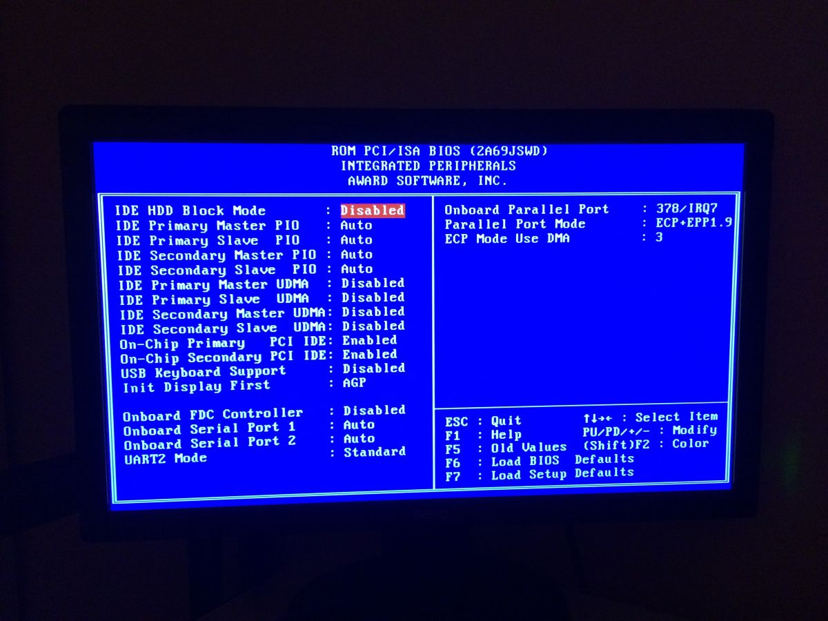

    Sprawdź, czy port ps/2 jest włączony w BIOS. Mysz musi być podłączona do komputera przed jego włączeniem.

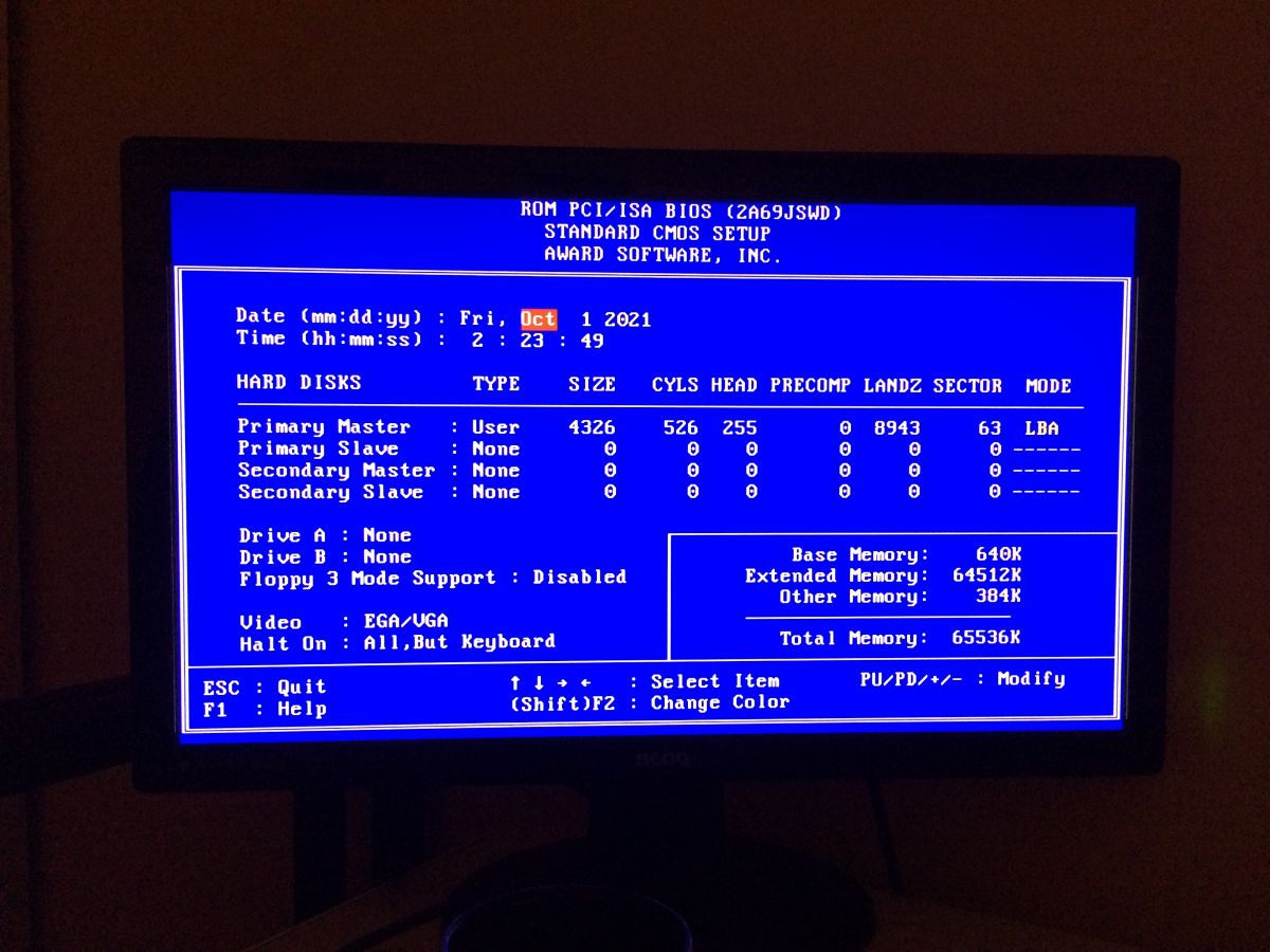

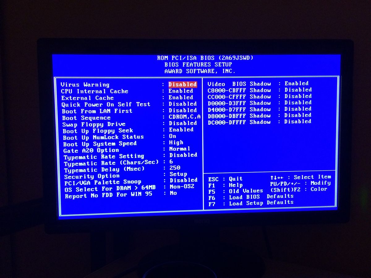

    Wiem, że musi być podłączona przed włączeniem komputera i zawsze tak robię. Poza tym już w pierwszym poście napisałem, że nie widzę nigdzie opcji dla portu PS/2 w BIOS. Dlatego zamieściłem tyle zdjęć opcji w BIOS-ie.

    Jednak ustawienie pinów USB wygląda trochę inaczej.
    W instrukcji do płyty jest takie

    Dra98 napisał:
    Kiedy podłączyłem z minusem przy VCC w ogóle mi nie wykryło pendriva, jakkolwiek wyświetlacz na nim się zaświecił. Natomiast kiedy zamieniłem plusa z minusem od razu mi go wykryło i zaczęło instalować. Inna sprawa, że nie akceptuje sterowników od niego.
    To na pewno jest instrukcja do tego modelu? Bo ja mam pusty 3 pin. Inaczej nie działa. Skąd ta instrukcja?

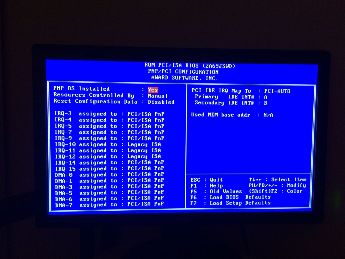

    Ok, udało mi się uruchomić myszkę. Przestawiłem opcje "on board serial port 1 i 2" z "auto" na "disabled". Z miejsca zadziałało, czyli był jakiś konflikt IRQ. Dziwi mnie to o tyle, że gdy sprawdzałem w menadżerze urządzeń to porty szeregowe nie miały IRQ 12. Teraz pozostaje tylko kwestia ogarnięcia jakichś sterowników do pendriva skoro te nie działają, no albo po prostu postawię system na nowo i spróbuję je zainstalować jeszcze raz, ewentualnie zamiast instalować je osobno, od razu zainstaluję nieoficjalny service pack, bo on również takowe zawiera. Zainstalowany teraz niestety nie pomógł. W każdym razie dzięki za pomoc.
