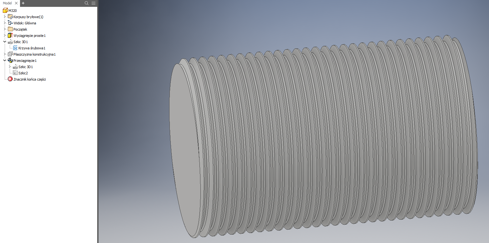

    Dzień dobry! Mam pewien problem. Wie ktoś może jakim sposobem zrobić gwint zewnętrzny o niestandardowym skoku w AutoCAD (chodzi mi o programy Inventor 2022 lub solid edge 2020) Potrzebuję zaprojektować bęben linowy. Gwint to jest M320 o skoku 17 mm, niestety programy te prawdopodobnie nie mają możliwości ustawienia niestandardowego skoku gwintu. Ma ktoś może jakiś pomysł jak to zrobić? Lub jakiś program w którym idzie to zaprojektować. Pozdrawiam i z góry dziękuje za pomoc

    Tworzysz sobie jakieś walec np fi320. Potem robisz szkic 3D i nakładasz na ten walec krzywą śrubową(helikalna). Potem tworzysz szkic z zarysem gwintu i robisz przeciągnięcie(wycięcie) po ścieżce(po tej krzywej śrubowej).
    W załączniku model z Inventora2019.

    Bardzo dziękuję za pomoc. Pozdrawiam
