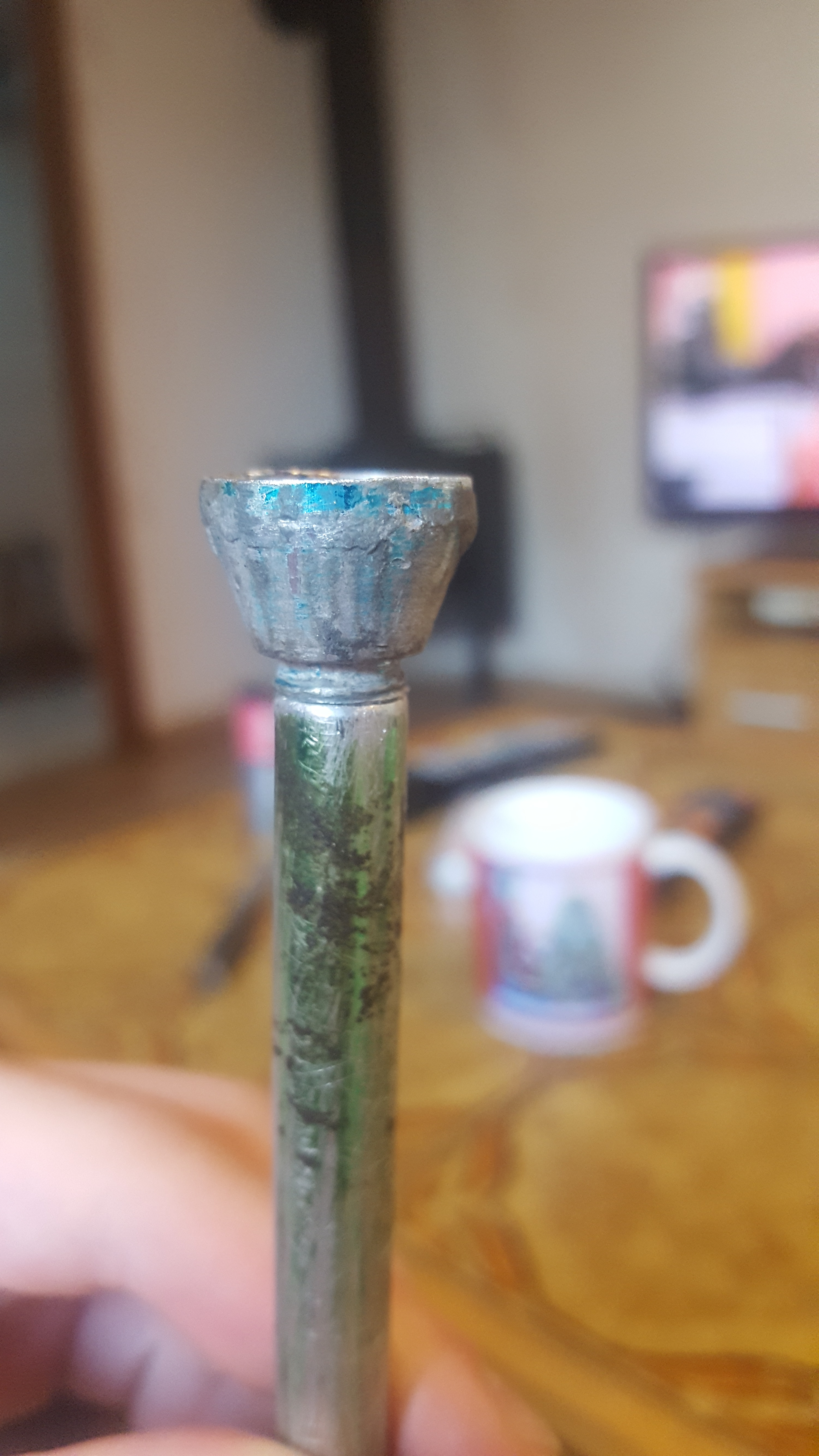

    Mam taką rurkę i potrzebuje w niej zrobić gwint w środku lub taką rurkę z gwintem w środku.(Małym gwintem bo ścianka ma 1mm)
    Czy widział ktoś może coś takiego albo ma pomysł gdzie/jak zrobić taki gwint w środku ??

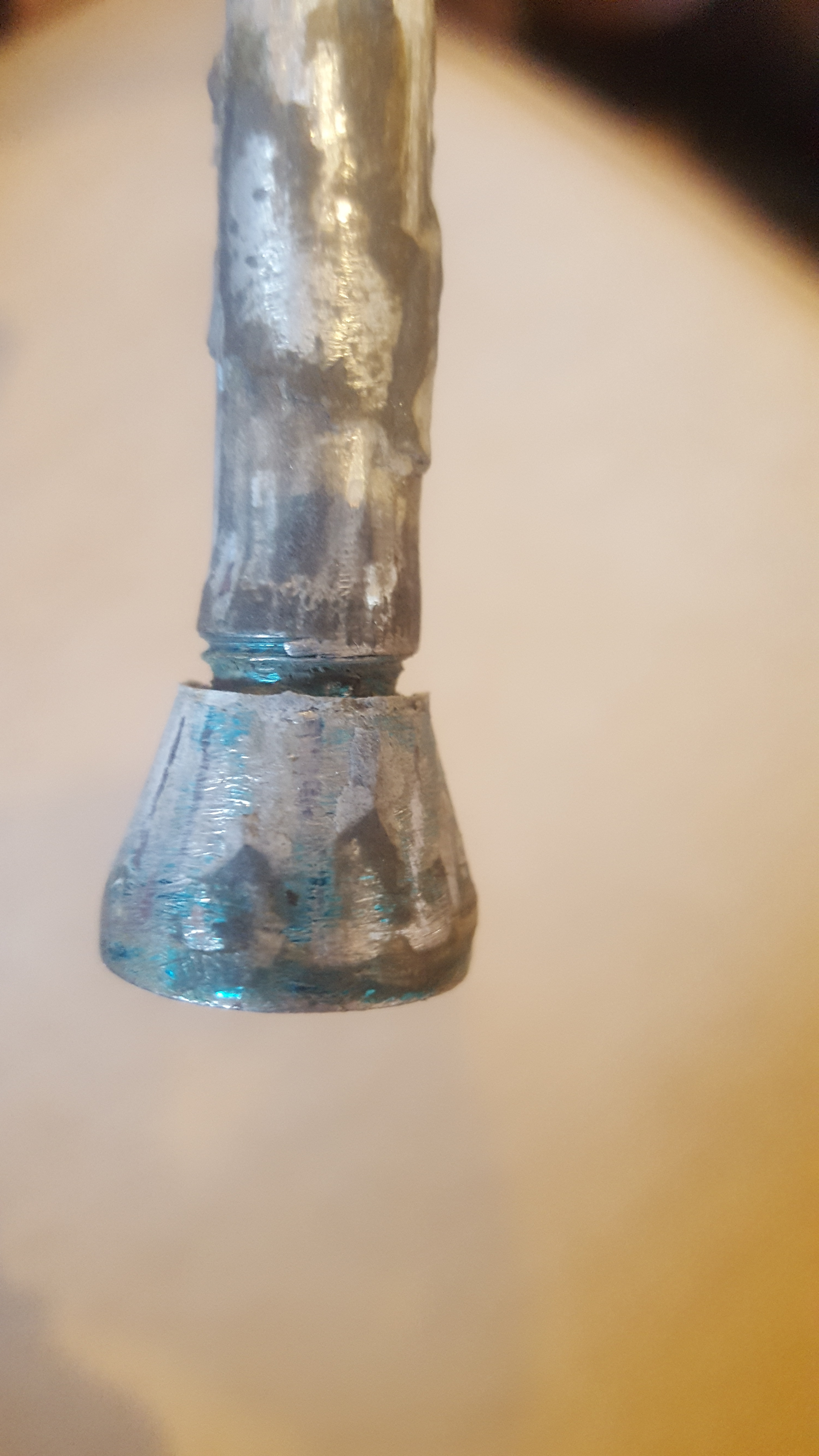

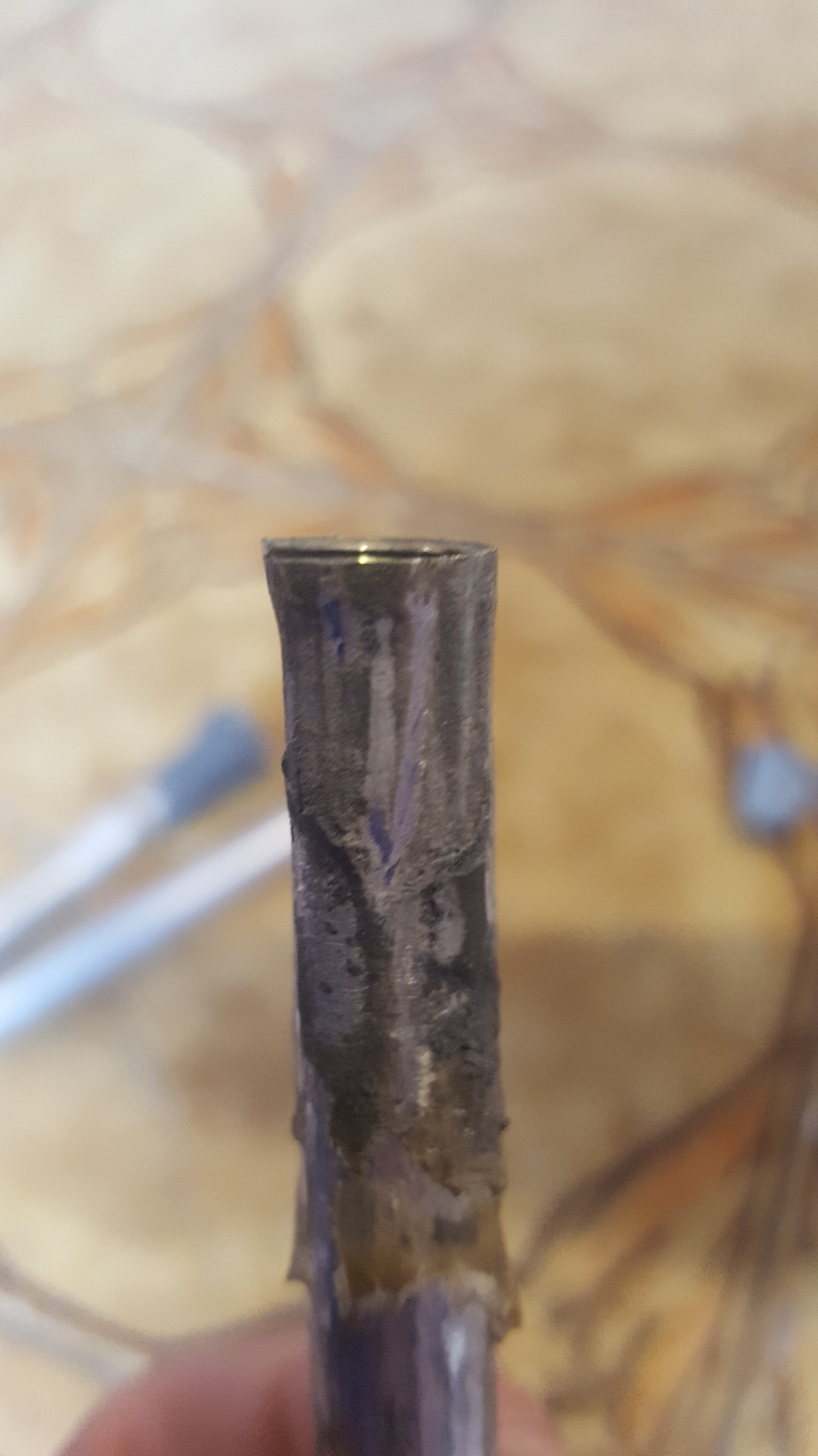

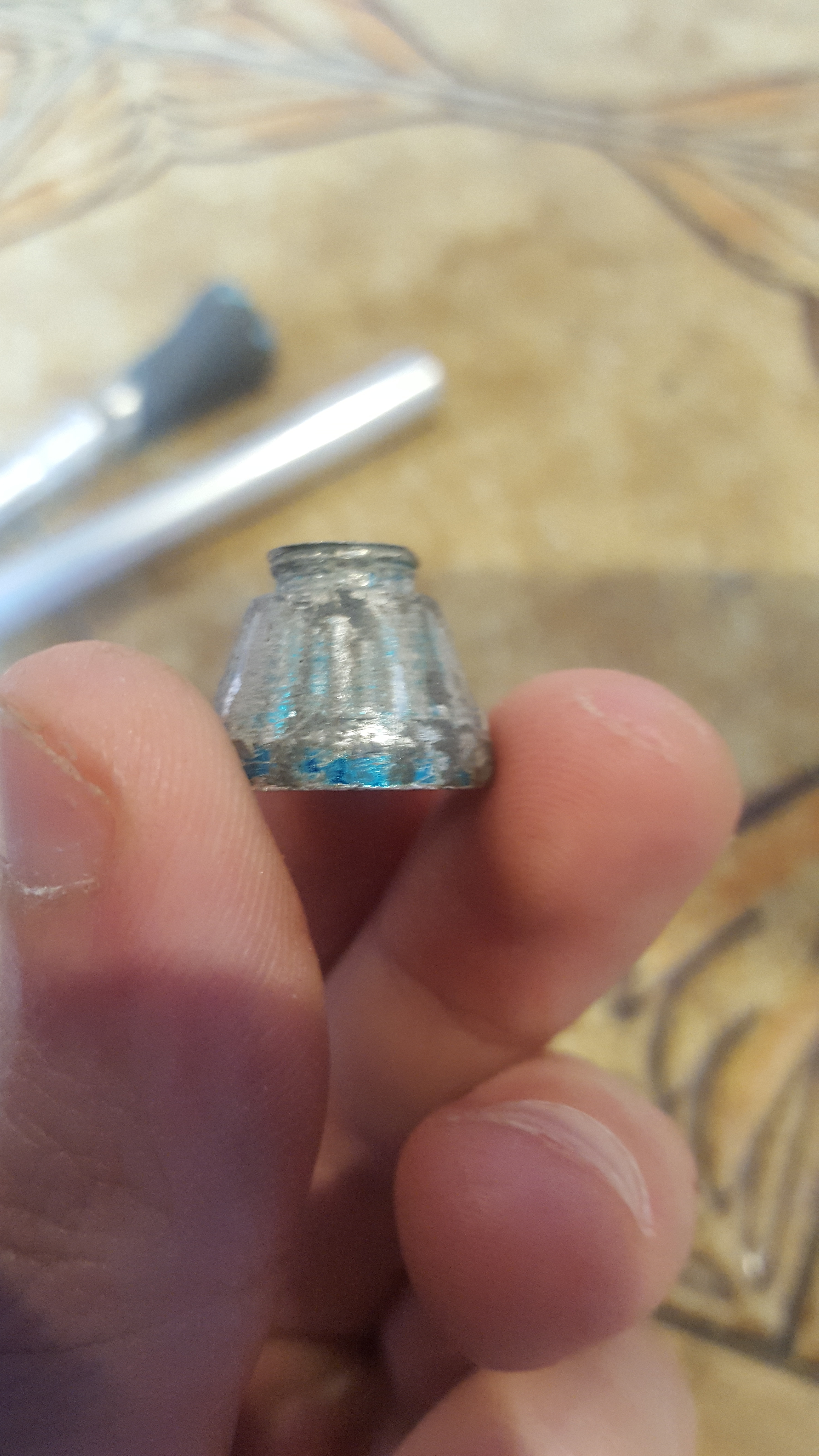

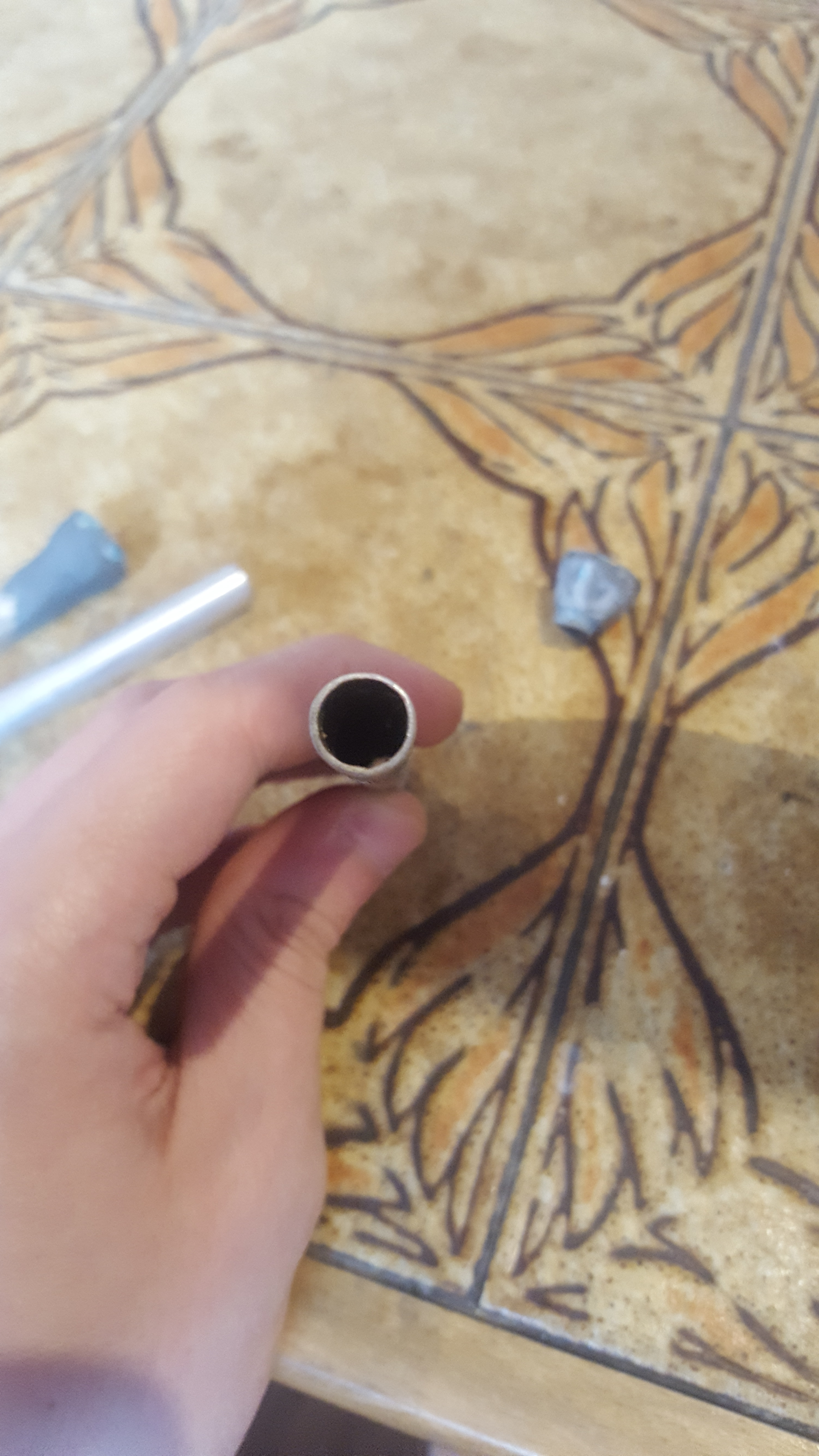

    Gwint nie musi byc mocny moze byc to jakas prowizorka byle jakos wkrecic ten rondelek w te rurke.
    Na zdjeciach dokladnie pokazuje o co mi chodzi.
    Te niebieskie mialem wkrecone w rurke ale po 3 latach sie ulamala i potrzebuj to wkrecic jakimkolwiek sposobem do srodka tej rurki potem i tak zabezpieczam to klejem do spawania na zimno i nie mam przeciekow chodzi jedynie zeby jakos wkrecic ten rondelek w rurkę.
    W jakikolwiek sposób zrobić w tej rurce gwint pod ten rondelek.
    Na 3 obrazku widać ułamany gwint.
    Może są jakieś toporne/siłowe sposoby na zrobienie takiego gwintu.
    To nie musi byc mocne ani nic poprostu ma sie jako tako wkrecic do srodka.

  • #16 18029273
    Stranek
    Posty: 65
    Rurka jest tej grubosci co rondelek.
    Jak widac na fotce nr 1 na resztce gwintu sie to jeszcze trzyma i jest jakby lekko poszerzona rurka u gory.
    Na 2 fotce nie ma gwintu i to jest tej samej wielkosci co rondelek czy po gwintowaniu wkrece ten rondelek skoro jest taki jak rurka ?
    Moze jakis patent zeby ten gwint co jest jeszcze w dól troche pojechac?
    Jak wykonać gwint wewnętrzny w rurce 8mm o ściance 1mm? Jak wykonać gwint wewnętrzny w rurce 8mm o ściance 1mm?
    I teraz jak gwint uzyc/kupic zeby ten rondelek dal rade wejsc w rurke jakkolwiek to brzmi :D

    Popularne gwintowniki wykonują gwint metodą skrawania. Istnieją jeszcze wygniataki odkształcające plastycznie materiał.
    Jak wygląda ten "rondelek" w środku i z czego jest wykonany. Czy uda się w niego wkleić, wcisnąć lub wlutować śrubę (nagwintowany pręt) ?
