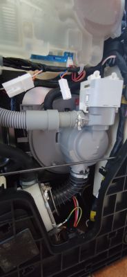

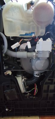

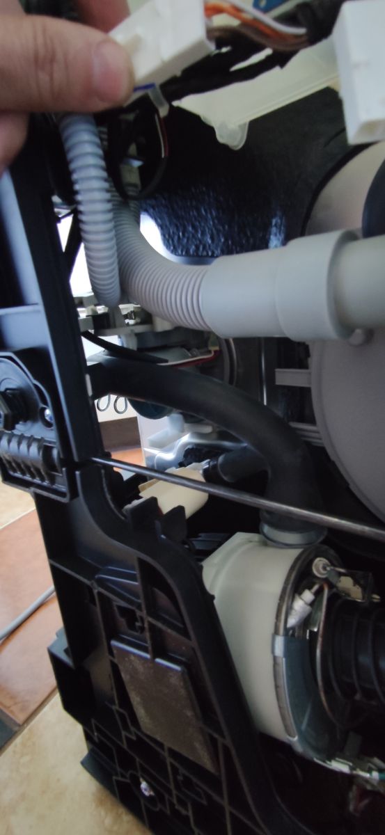

    Moja zmywarka zaraz po włączeniu zaczyna wypuszczać wodę mimo tego, że jeszcze jej nie pobrała. Wlałem wodę do środka, wypuściła całą po czym zaczęła piszczeć i przestała pracować. Nie pokazuje żadnego błędu.
    Wczoraj poczytałem trochę i sądzę, że ten objaw jest powiązany z uszkodzonym lub zablokowanym pływakiem, jednak nie mam pojęcia gdzie on się znajduje?

    Więc tak tacke sprawdziłem jest sucha
    Dziś było tak zmywarka została włączona ,po tym pompa wypompowała jak by resztki wody ,po tym zmywarka zaczęła co jakiś piszczeć a potem był błąd 4C
    Wiem że ten błąd to jest od zaworu aquastop ,teraz pytanie czy to elektrozawór padł ? Mój wąż to ELTEK 100 390
    Lub w jaki sposób sprawdzić czy ten waż jest sprawny
    Sprawdziłem elektrozawór do zasilania wody na krótko czyli rozpiąłem wtyki i podałem zasilanie na zawór na krótko buczy za każdym razem gdy podaje zasilanie . Więc obstawiam że jest dobry

    Wiec tak sprawdziłem dziś cewkę i pomiar pokazał 3.63
    Sprawdzałem czy podaje napięcie na elektrozawór aqua stop i niestety nie pokazuje się nic ma mierniku
