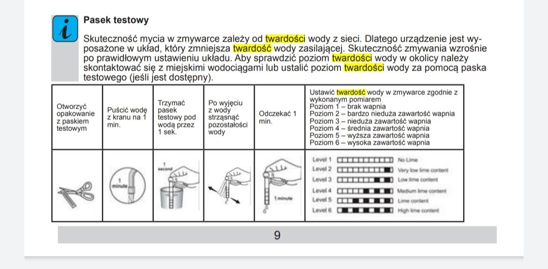

    Hej. Chciałabym uzyskać jakaś podpowiedź gdzie się ustawia w zmywarce Amica DIM62D7TBOqH twardość wody?

    O ile jest taka możliwość, to winno być opisane w instrukcji obsługi.

    Wrzuć owy fragment instrukcji.

    Ok, tu pisze o pasku do pomiaru twardości wody a nie regulacji układu zmywarki, więc powinno być gdzie indziej w instrukcji opisana właściwa regulacja / ustawienia.

    Strona 25 instrukcji obsługi:
    1. Otworzyć drzwi. Włączyć urządzenie.
    2. Przytrzymać przycisk wyboru programu przez dłużej niż 5 sekund. Kiedy wskaźnik soli miga, oznacza to wejście do ustawień zmiękczania wody.
    3. W ciągu 60 sekund od załączenia zmywarki wejść w ustawienia.
    4. Nacisnąć przycisk wyboru programu aby wybrać
    odpowiednie ustawienie dostosowane do lokalnych warunków. Możliwe są następujące ustawienia: H3->H4->H5->H6->H1->H2->H3.
    5. Aby zakończyć ustawienie nacisnąć przycisk zasilania.
    UWAGA: Ustawienia fabryczne urządzenia są dostosowane do twardości wody na poziomie 3.
