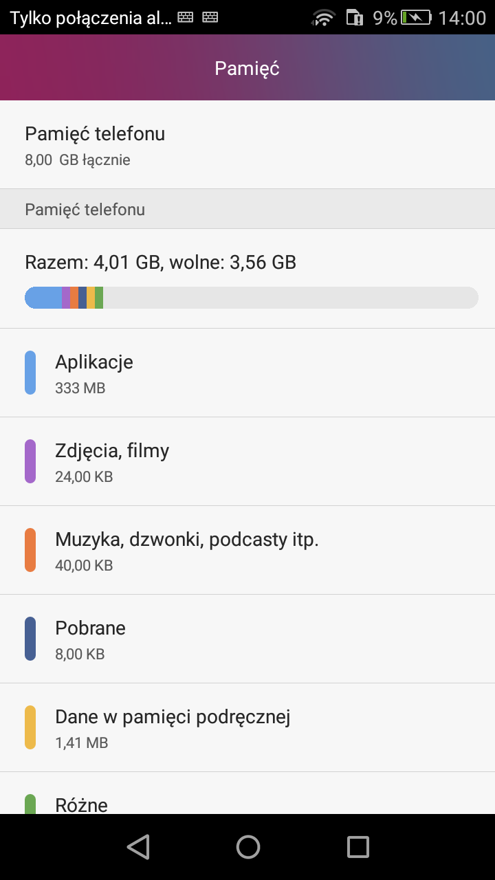

    Pokusiłem się, na zabawę telefonem, który posiadasz.
    Wyrzuciłem wszystko z telefonu, przywróciłem do ustawień fabrycznych, założyłem konto google i zacząłem pobierać aktualizacje, do "świeżego" telefonu - tylko to co sugerował telefon, żadnych moich aplikacji czy kopii zapasowych.
    Po przywróceniu do ustawień fabrycznych mamy razem pamięci 4,01GB, a wolnej pamięci 3,56GB. Aplikacje zajmują 333Mb.
    Zaczynamy pobieranie 17 aktualizacji i co się okazuje, że po pobraniu wszystkiego co się da - a jak wspomniałem, są to tylko fabryczne aplikacje - aplikacje zajmują już 2,45GB, a wolnego miejsca pozostaje 1,25GB
    Odinstalowanie aktualizacji dla aplikacji, może powodować ograniczoną funkcjonalność w działaniu aplikacji, bądź ogólnie niemożność skorzystania z danej aplikacji. Dla przykładu, jak nie zaktualizowałem OLX nie miałem powiadomienia o tym, że np ktoś coś zakupił.
    Problem z pamięcią wewnętrzną - HUAWEI CUN-L21. Android 5.1. Kończy się miejsce

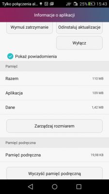

    A tu widzisz, gdzie odkładają się dane aplikacji i w nich jest sporo - co prawda tutaj nie widać, bo jak wspomniałem telefon aktualizowany po przywróceniu do stanu fabrycznego. Wyczyszczenie tego co się tam zbiera, jak już wyżej wspomniałem może skutkować utratą pewnych danych jak historia przeglądarki, postępów w grach, zapisanych haseł, różnych danych.

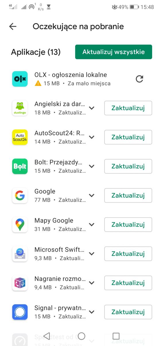

    I wspomniany wcześniej problem już na innym telefonie, po kliknięciu aktualizacji dla aplikacji Duolingo dla 18Mb aktualizacji należy usunąć prawie 400Mb...
    Problem z pamięcią wewnętrzną - HUAWEI CUN-L21. Android 5.1. Kończy się miejsce Problem z pamięcią wewnętrzną - HUAWEI CUN-L21. Android 5.1. Kończy się miejsce
    Teoretycznie, jest możliwe, wyjąć nowy telefon sprzed paru lat z pudełka, gdzie po pobraniu wszystkich aktualizacji może zabraknąć miejsca...
