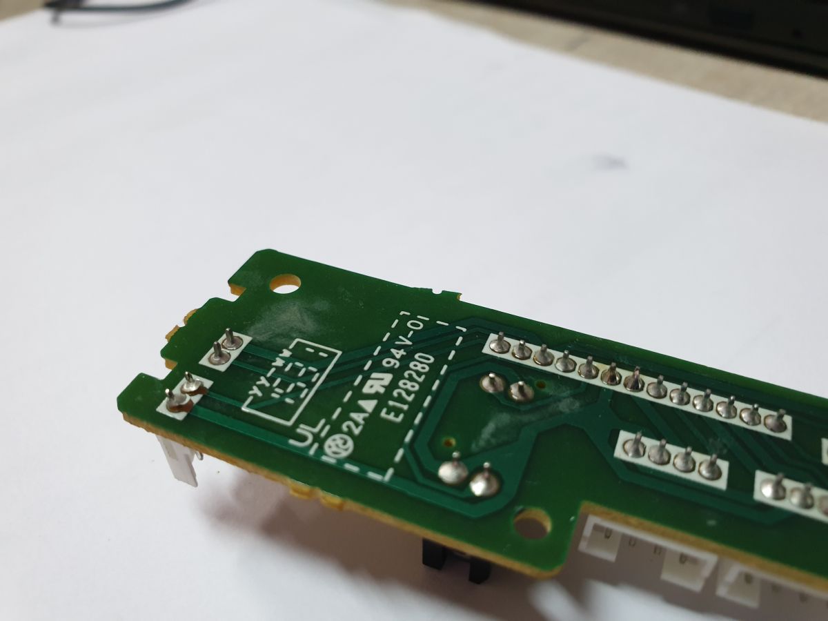

    Posiadam drukarkę DCP-9015. Drukarka po odpaleniu wchodziła w autodiagnostykę. Fuser był zimny nie grzał.

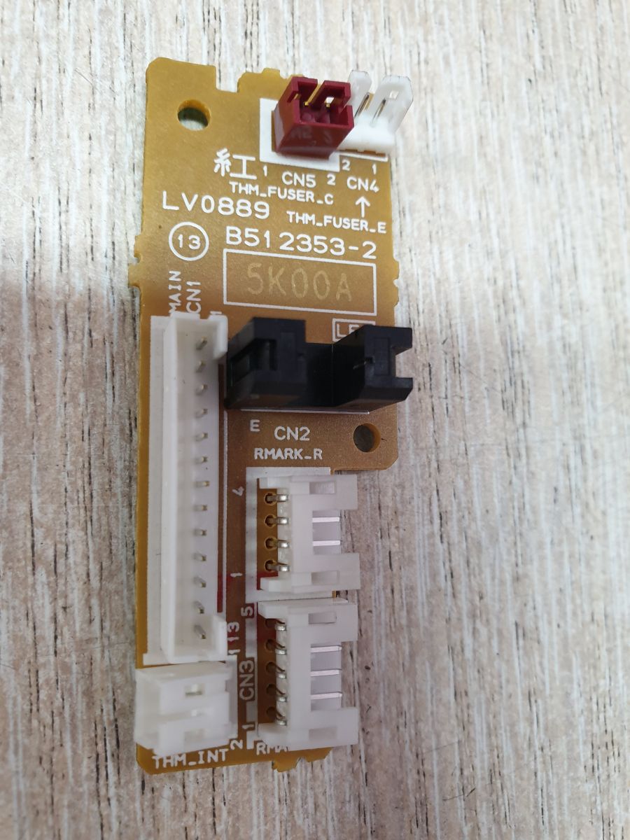

    Wymieniłem na nowy, teraz grzeje ale nadal pokazuje błąd. Zauważyłem luźny konektor na czujniku obok fusera.
    B51 2353-2. Czy może to mieć wpływ?
    Drukarkę otrzymałem z oznakami rozkręcania, brak śrub.
    Fuser zresetowany. Macie może namiar na w/w płytkę. Ciężka do osiągnięcia.

    Tak, może mieć wpływ, ale płytki nie trzeba wymieniać, wystarczy polutować oderwane piny. Pokaż drugą stronę, tą ze ścieżkami.

    Widać na lutach, że są oderwane. Spróbujemy.

    Wymiana czyjnika jak najbardziej pomogła. Okazało się, że klient sam grzebał w drukarce i pewne rzeczy nieczułe palce poluzowały, w tym wypadku luty.
