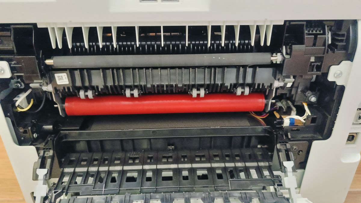

    Drukarka Brother MFC3770CDW - po zainstalowaniu nowych tonerów -robi autodiagnostykę i wyświetla "Nie można drukować błąd 05"
    Nie zgłasza błędów tonerów
    Gdzie szukać przyczyny?
    Drukarkę kupiłem bez tonerów, ponoć tylko nie rozpoznawała tonerów zamiennych, Stan wydruku stron to 7700str,

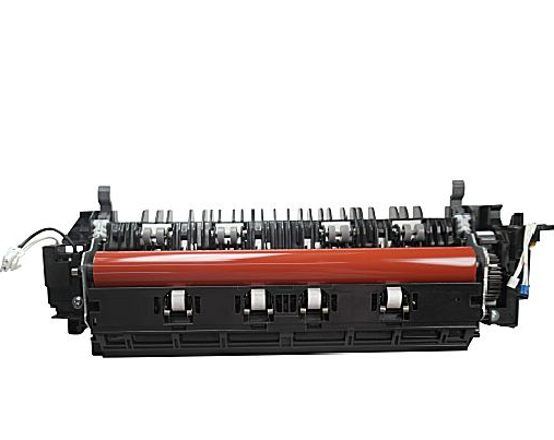

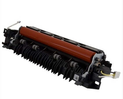

    Błąd 05. papier owinięty wokół czarnej rolki utrwalacza, którego nie można usunąć.
    NOWY FUSER 613.77 zł
    NOWY FUSER 675,27 zł
    Gwarancja:3 miesiące
    WAŁEK GRZEJNY (CZARNY) 110,69 zł
    WAŁEK DOCISKOWY (POMARAŃCZOWY) 142,91
    Jednostka fusera do drukarki z pomarańczowym wałkiem dociskowym. Element fusera drukarki z widocznym pomarańczowym wałkiem dociskowym.

    czarna rolka utrwalacza- to chodzi bęben? czy pan transmisyjny?
    Nie widzę tam nigdzie wciągnietej kartki
  • #5 21232184
    k45i89o98j66
    Posty: 4769
    Pomógł: 538
    Ocena: 989

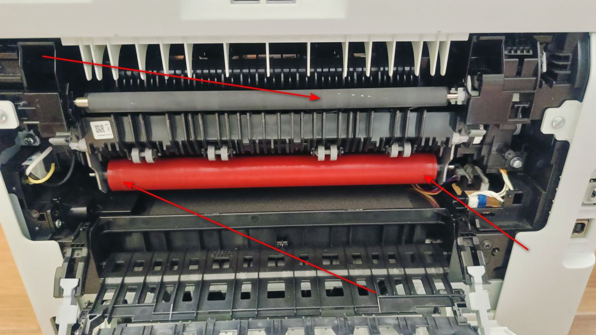

    Chodzi o piec -fuser -moduł utrwalania masz na zdjęciu.
    Lub uszkodzony termistor w tym module.
    Naprawa może być kosztowna lub nie.
    Musisz rozebrać żeby zobaczyć w jakim stanie jest środek

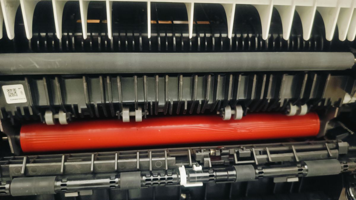

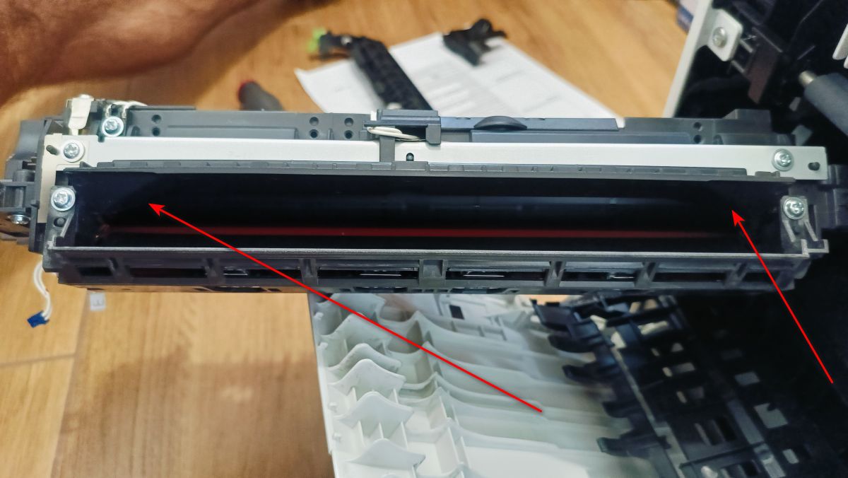

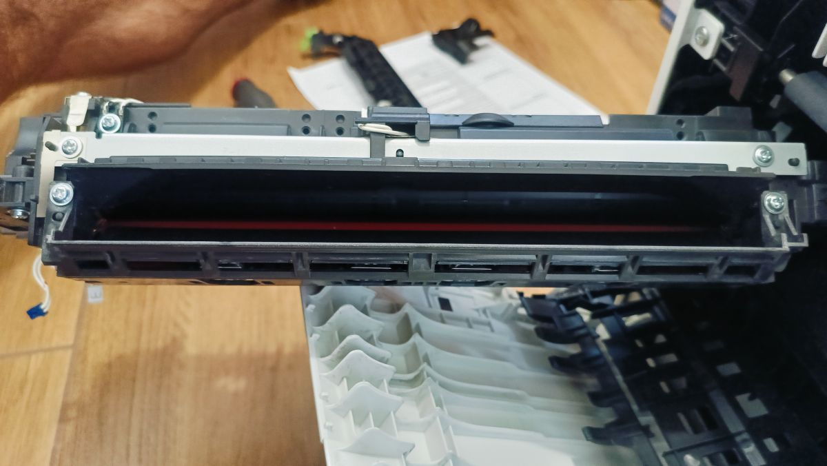

    To jest tylko wyjęte a nie rozebrane.
    Wałki do wymiany i wałek grzejny do wymiany:
    Część wewnętrzna drukarki z widocznymi wałkami do wymiany Wnętrze wymienianego fusera drukarki z zaznaczonymi elementami do wymiany.
    Jeszcze może być potrzeba wymiany Thermostatu lub Termistora środkowego i Termistor bocznego (będzie widać jak się rozbierzesz fuser) i separatorów.
    Wszystko fotografuj żebyś wiedział jak było złożone.
    Procedura trochę podobna do tego:
    https://www.youtube.com/watch?v=DtrGhrrU9sU
    Ale fuser powinien być wymieniany przy przebiegu 50,000 stron więc to trochę za wcześnie.
    Wstaw dokładniejsze zdjęcia tych wałków.
    Tylko org części żadnych zamienników.
    Może już nie być pojedyńczych części tylko jako cały fuzer.

    Niekoniecznie bardziej coś z grzałką , Thermostatem, Termistorem środkowym lub bocznym.
    Wałek pomarańczowy pofałdowany do wymiany na pewno.
    Bez rozebrania fusera i pomiarów trudno coś na pewno stwierdzić.
    Drukarka stała w wilgotnym pomieszczeniu?
    Na początek trzeba by pomierzyć grzałkę i termostat i termistory potem wymienić wałek czarny grzejny i pomarańczowy.
