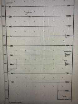

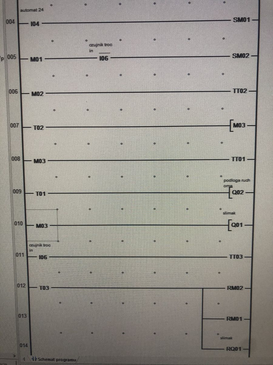

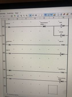

    Proszę o pomoc. Lubię majsterkować z zawodu jestem elektrykiem ale programowanie to ja dopiero poznaje. W tamtym roku zrobiłem do warsztatu podajnik slimakowy i ruchomą podłogę do pieca na trociny tak jak w zalaczniku program wyglada i działał ale nie wiem jak sobie poradzić by działał odwrotnie tzn:
    Po aktywacji przelacznikiem automatu I4 i przy zwolnionym czujniku obrotowym I6 nastapiło wlaczenie Q1 i Q2 przy wykryciu trocin przez czujnik I6 minimum 3s wylacza Q1 i Q2 , po ponownym zwolnieniu I6 program odlicza np. 1 godz i cykl się powtarza, i mój program tak działa tylko najpierw musze go recznie zasypac lub poczekac nim odliczy czas tt2 a ja chciałbym by najpierw sam zasypal a potem juz powtarzał cykle. Proszę o pomoc bo zima idzie a piec w warsztacie nie funkcjonuje ;(
    Programowanie podajnika ślimakowego - modyfikacja funkcji w programie easy moeller 719

    Jeśli dobrze rozumiem, to w tym momencie na początku musisz go zasypać ręcznie, a potem on już idzie dalej cyklem, tak?
    I ma być tak, aby od początku sam się zasypywał i jechał cyklem, tak?
    Jeśli tak, to musisz sprawdzić od razu na początku, czy te trociny są, czy ich nie ma.
    Po przełączeniu na automat od razu sprawdzasz, czy są trociny na I6. Jeśli nie ma, to od razu uruchamiasz Q1 i Q2 do momentu, aż one się pojawią. Jednocześnie jeśli ich nie ma, to warunek się nie spełni, więc luz.
    Timer powinieneś uruchomić dopiero w momencie, gdy na czujniku I6 pojawi się sygnał, że trociny są obecne. Przy czym zezwolenie na ruch Q1 i Q2 warunkujesz brakiem zadziałania timera (bo przecież Q1 i Q2 ma zadziałać dopiero po godzinie, gdy nie ma trocin)
    Jeśli dobrze wszystko zrozumiałem, to mam nadzieję, że rozjaśniłem trochę.

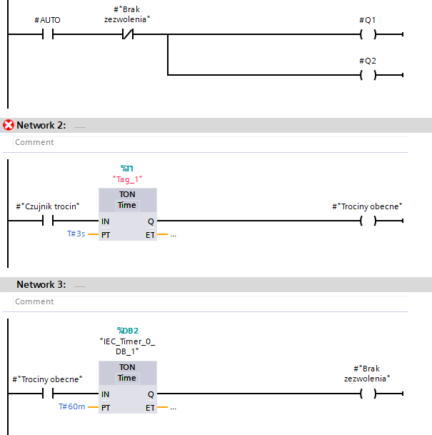

    Coś takiego musisz zrobić. Myślę, że zrozumiale to wyjaśniłem :D

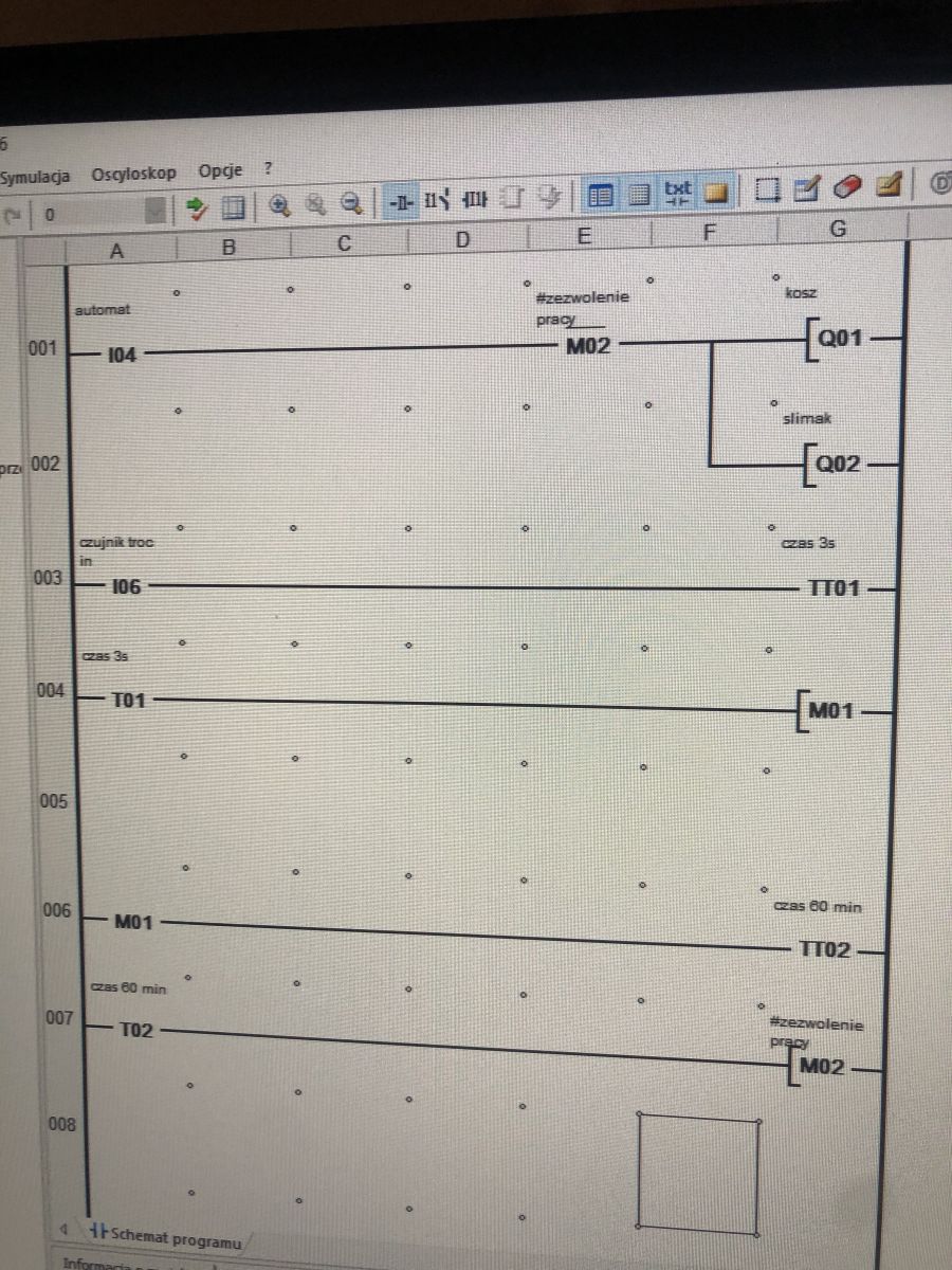

    Chyba dobrze zrozumiałeś, ale czekaj opiszę jeszcze raz słowami;
    Po włączeniu I4 (automat) włącza się program, zawsze gdy włączam I4 kosz jest pusty I6 stan niski (nie ma trocin) więc mamy sygnał do startu Q1 i Q2 pracują one dopóty nie otrzymamy na I6 stanu wysokiego minimum 3 sekundy, zatrzymuje się Q1 i Q2, jeśli czujnik I6 się zwolni (stan niski) nastapi odliczenie 60 min po czym właczy sie Q1 iQ2 aż ponownie nie otrzymamy stanu wysokiego na I6.
    czyli mozna to rozpisać tak : I4 (STAN WYSOKI)-I6 (stan niski)-start(Q1 i Q2)-I6 (stan wyskoki 3 s) -stop (Q1 i Q2)- I6 (stan niski) - timer 60 minut i startujemy ponownie .
    Wynika to z tego że nie mam jak dać dwóch czujników poziomu, mam tylko u góry zasobnika, dolnego poziomu nie mierze bo jest tam za gorąco. Wiec mam bezpiecznie dobrane 60 min, i zasobnik zawsze się napełnia do górnego położenia , te 3 sekundy zwłoki na I6 jest po to zeby nie wyłapac falszywego chwilowego sygnału z czujnika poziomu . I to co wysłałem działa mi ale : najpierw innymi przelacznikami zasypuje za pomoca Q1-2 patrze gdy osiagnie górne polozenie trocina widzę ze na I6 jest stan wysoki to przelaczam na automat I4 i wszystko chodzi odliczy 60 min i jedzie cyklami, ale nie mogę sobie poradzić jak zrobić by on sam zasypał ten pierwszy raz odrazu po aktywacji I4 i potem kontynuował cykłami. Pewnie to proste ale kurcze nie moge sobie dać rady

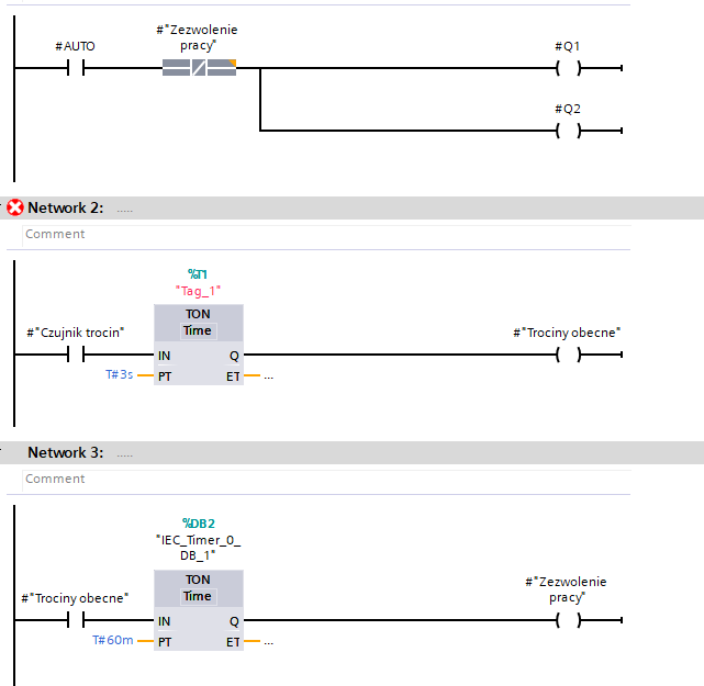

    Spójrz na ten kawałek programu, który Ci wysłałem.
    Wg. jego logiki od razu po załączeniu urządzenia jeśli nie ma trocin to mamy zezwolenie na załadunek, aż do momentu, kiedy przez 3s będzie sygnał, że są trociny. Jesli tak się stanie, to uruchomi się timer 60m, który zablokuje zezwolenie na pracę właśnie na najbliższe 60 minut. Musisz zastosować odpowiednią czasówkę. Typem czasówki z mojego programu się nie sugeruj, bo wrzucałem na szybko. Trzeba zastosować opóźnienie załączenia dla 3s i opóźnienie wyłączenia dla 60m
    Tak, mój program pisany w TIA, ale myślę, że sobie poradzisz :D Najważniejsze to zrozumieć logikę działania programu

    W pierwszej linijce programu mamy #auto, które się załączy w dowolnym momencie, kiedy wciśniesz przycisk. Zezwolenie do pracy jest na nc. Czyli wg. programu przy uruchomieniu mamy logiczne "0" na #zezwolenie, więc Q1 i Q2 się uruchomi.
    Zezwolenia do pracy nie będzie, gdy na #zezwolenie pojawi się logiczne "1", bo przypomnę, że jest to nc. A kiedy pojawi się tam logiczne "1"? W momencie, w którym zostanie to wejście aktywowane, czyli od razu, gdy pojawi się wejście z czasówki w networku drugim, a logiczne "1" zamieni się na "0" po 60 minutach. Przypomnę tutaj o tym, żeby zastosować odpowiednią czasówkę, czyli opóźnienie wyłączenia.
    W pierwszym networku możesz jeszcze dodać wejście #czujnik trocin na zwykłe NC, wtedy zapobiegnie to włączeniu Q1 i Q2 na te 3 sekundy świeżo po uruchomieniu urządzenia jeśli będzie sytuacja, że te trociny już tam są.

    Nie nie.
    Zobacz, obecność trocin aktywuje timer, który na #zezwolenie wystawia logiczne "1" na okres 60 minut. Przez te 60 minut, gdy mamy "1" w networku pierwszym nie będzie zezwolenia.
    Zróbmy sobie tabelę prawdy:
    #zezwolenie #NO #wynik
    0 0 0
    1 1 1
    #zezwolenie #NC #wynik
    0 1 1
    1 0 0
    Postaram Ci się to jeszcze graficznie wyjaśnić. Tutaj dla lepszego zrozumienia zamieniłem jedynie #zezwolenie na #brak zezwolenia
    1. Jeśli mamy AUTO i NIE MAMY Zezwolenie to wtedy aktywuje nam się Q1 i Q2
    2. Jeśli czujnik trocin będzie zadziałany przez 3s to mamy informację, ze trociny są obecne
    3. Jeśli mamy sygnał o obecności trocin, to aktywujemy timer który uruchamia nam "Zezwolenie" *
    *Timer uruchomi nam "1" na zezwoleniu, więc w pierwszym networku nie zostanie spełniony warunek logicznego zera na zezwolenie, co skutkuje brakiem możliwości zalączenia Q1 i Q2

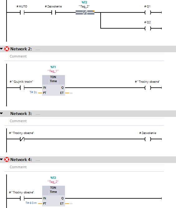

    Tutaj zobacz w ten sposób. Teraz zrobiłem w większym uproszczeniu, ale musiałem użyć kolejnego networka.
    1. Jeśli mamy AUTO, mamy Zezwolenie i timer NIE JEST AKTYWNY to Q1 i Q2 się aktywuje.
    2. Jeśli czujnik trocin będzie zadziałany przez 3s to dostaniemy sygnał, że trociny są obecne
    3. Jeśli nie mamy sygnału o obecności trocin to mamy zezwolenie na ruch
    4. Jeśli dostaliśmy sygnał, że trociny są obecne, to aktywujemy timer, który odlicza 60 minut*
    *W czasie, gdy timer odlicza, to znaczy, że jest aktywny, czyli w networku pierwszym nie będzie przejścia na wyjście Q1 i Q2

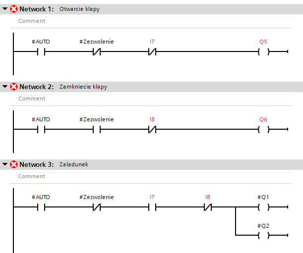

    I to jest znów bardzo proste, a wystarczy dodać dwie proste linijki, do ogólnego działania i jedną zmodyfikować. Jeśli chodzi o zanik, to sprawa jest rozwiązana w tych networkach.
    Pierwszą linijkę jedynie modyfikujesz.
    1. Jeśli mamy AUTO, NIE MA zezwolenie i NIE MA klapa otwarta, to Q5 otwieramy klapę
    2. Jeśli mamy AUTO, jest zezwolenie i nie ma klapa zamknięta, to Q6 zamykamy klape
    3. Jeśli mamy AUTO, NIE MA zezwolenie, mamy klapę otwartą i nie mamy klapa zamknięta, to sterujemy wyjściem Q1 i Q2.
    Z tym "nie ma zezwolenie", które tak naprawdę jest zezwoleniem mogłem Ci namieszać w głowie, wybacz, ale to tak jak kilka postów wyżej, wystarczy zmienić nazwę na brak_zezwolenia i wtedy staje się to odrobinę łatwiejsze w rozumowaniu.
    Reszta pozostaje bez zmian.
    W przypadku braku zasilania tak naprawdę sterownik zresetuje nam wszystko co było, ale od nowa sprawdzi stan wejść. Czyli w przypadku otwierania klapy, gdy będzie zanik i klapa zostanie w połowie, to przy ponownym załączeniu (oczywiście #auto musi zostać zadziałane) sterownik sobie sprawdzi jaki jest stan wejść od zezwolenia i krańcówki klapy i wykona zadaną akcję. Czyli jeśli będzie w trakcie otwierania klapy i będzie zanik, to przy załączeniu znów sprawdzi, czy zasyp jest pusty, jeśli tak, to będzie kontynuował otwieranie. Jeśli się okaże, że jest zamknięty, to klapa się zamknie i tyle.
