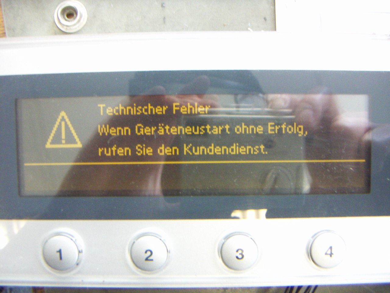

    Pralka Miele W 3985 WPS moduł ELP262-H po serwisie gdzieś, płyta przelutowana elementy przetwornicy lub były naprawiane, wszystko oprócz procesora, pamięci , tranzystory IGBT - sterowanie silnikiem tacho. Na panelu mamy co jakiś czas komunikat:
    Błąd, jeśli start się nie powiedzie zadzwoń do biura obsługi.
    Macie taka wiedzę gdzie szukać uszkodzenia?
    Oprogramowanie?
    :arrow: Poprawiłem TONI_2003

    Proc z ELP262 gubi komunikację z przodem. Lutowany był ULN, TEA, przekaźniki, Transoptory, elektrolity i diody obok transformatora?

    Tak dokładnie te elementy były lutowane i czy to jest taka jak kiedyś mówiłeś? Miałeś taki moduł już na serwisie?
    Edit:
    Moduł pomierzony oscyloskopem i brak komunikacji pomiędzy modułem, a wyświetlaczem jest tylko sygnał na ST4-6 TXD, po odłączeniu wyświetlacza od modułu i podłączenie tylko zasilania 5V i 12V oraz masy do samego wyświetlacza powoduje wyświetlenie też tego samego komunikatu, uszkodzony sam procesor M30624FGPFP lub oprogramowanie. Jednak nie wiem czy zamontowanie nowej pamięci 24LC256 ze sprawnego modułu by coś pomogło?

    Na pamięci zazwyczaj jest gowno czyli 000000 jakieś. Możesz spróbować.
    Telo to samo Ci mówiłem. Brak komunikacji mastera ze slavem.
    Wrzucałem przedni panel do innej maszyny i normalnie wstawał bez tego komunikatu.
    Plyta jest po wilgoci i zalaniu. Także może być wywalona, ktoras z przelotek ale ja nie znalazłem nic na lini komunikacji.

    Zmierzyłem przelotki od złącza do pinów procesora jest ok.

    Ja też więc można domniemać mikroprzepicie pcb albo zdechł proces.

    Uszkodzony procesor, poszukiwana modułu. Uszkodzony procesor, szukanie modułu.
