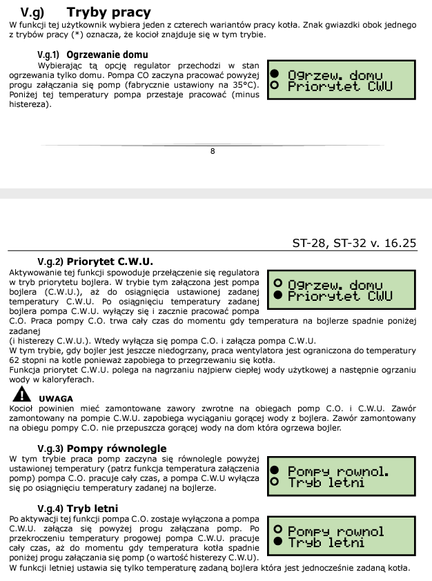

    Witam zmieniłem pompę cwu poprzednia padła .starapompa była podpięta pod sterownik pieca st 28 . Po wymianie pompy na wilo yonos pico i podpięciu pod sterownik pompa nie działa . Działa bez problemu przy podłączeniu bezpośrednio do gniazka ale wtedy chodzi cały czas i w efekcie wygania ciepłą wodę z zasobnika .jaka przyczyna braku komunikacji ze sterownikiem

    Jeśli podłączyłeś wszystko prawidłowo i pompa sama działa, to może sprawdź co i jak jest ustawione.

    Sprawdź czy na zaciskach płyty do podłączenia pompy jest zasilanie. Jeśli nie, to oznacza jakąś awarię płyty. Może na płycie jest jakiś bezpiecznik zabezpieczający obwód pompy, który uległ przepaleniu?

    strzyzo1 napisał:
    Pompa wpięta prawidłowo tylko powinna nawet jeśli nie pracuje wyświetlać komunikaty a tu nic
    nie sprawdzałem co to za sterownik itd.
    Ale jeśli masz sterownik, który działa na zasadzie ON/OFF to jest to normalne, że jeśli pompa nie pracuje to ma odcięte zasilanie i na pompie nic nie będzie się świeciło.
    Może to właśnie chodzi o ten fakt i doszukujesz się błędu tam gdzie go nie ma.
    W takim wypadku pozostaje pytanie co robi pompa jeśli pojawi się nagle zasilanie 230V, czy startuje natychmiast w ostatnim trybie pracy czy czeka na jakiś impuls inicjujący włączenie określonego trybu pracy.
    Zweryfikuj ten prosty element.
    Sterowniki ON/OFF działają analogicznie jakbyś przy włączeniu pompy wkładał wtyczkę zasilania do gniazdka, a przy wyłączaniu pompy wyciągał wtyczkę z gniazdka 230V i to wszystko.

    strzyzo1
    Posty: 4
    Bucks dzięki za pomoc temat rozwiązany dokładnie tak jak napisałeś w momencie wymiany pompy temperatura cwu była 55st czyli tyle ile zadane i sterownik nie uruchomił pompy zmyliło mnie to że przy podpięciu pompy na krótko działał wyświetlacz a pod sterownikiem nie. Dzisiaj rozpaliłem na zasobniku 46st pompa pod sterownikiem poszła normalnie po podgrzaniu wody wyłączła się taże ok.jeszcze raz dzięki za pomoc
