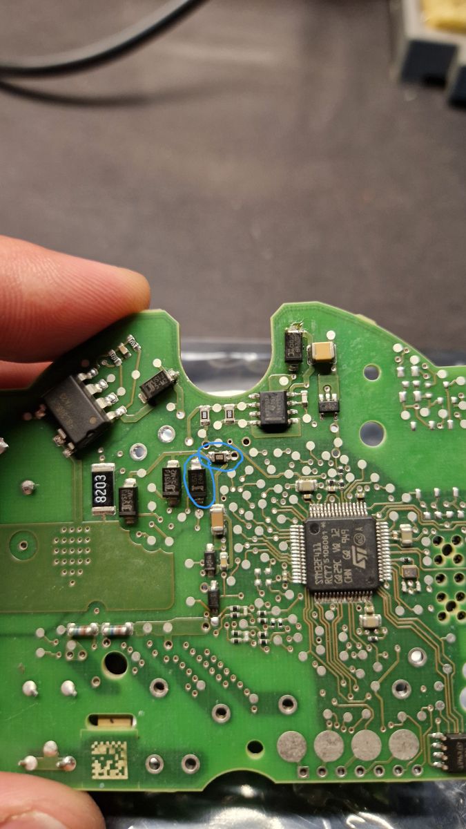

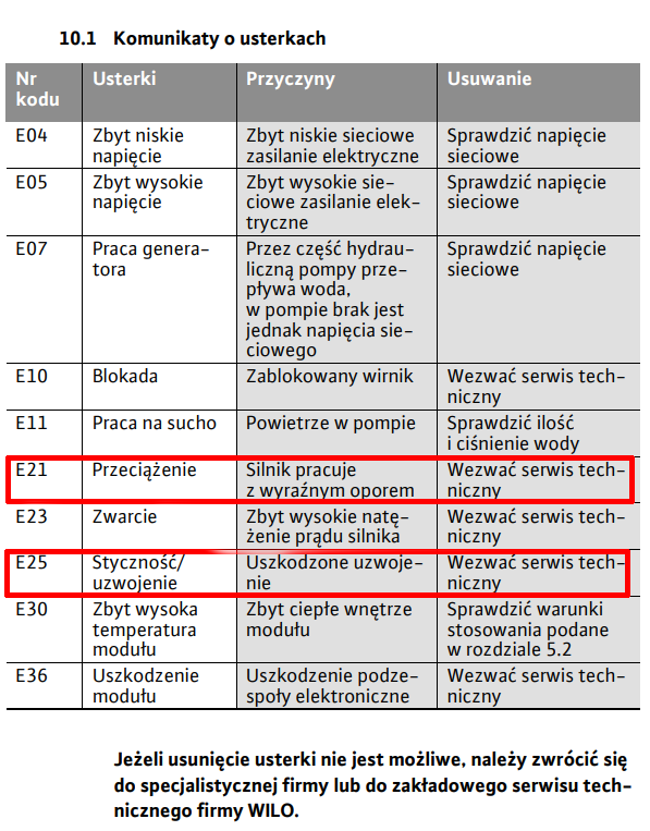

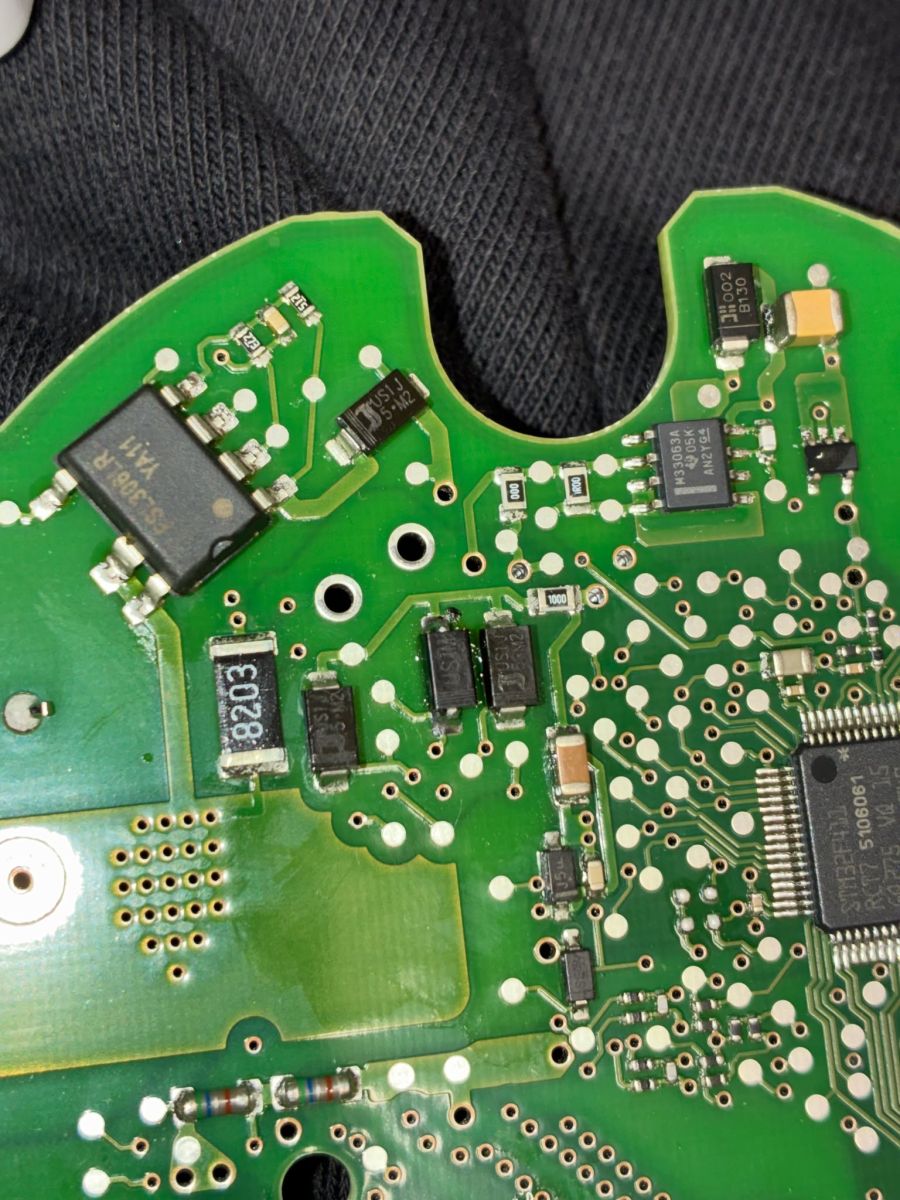

    Naprawa pompy Wilo Yonos Pico 1-6.
    Pokazywał mi błąd E25.
    Znalazłem wadliwą diodę US1J i rezystor 100 Ω.
    Po wymianie pompka zaczyna kręcić i szarpać.
    Jak złapie, to obraca się dobrze i wirnik się kręci, ale jeśli nie, to staje i najpierw wyskakuje błąd E21, a potem z powrotem E25.
    Co jeszcze mogę sprawdzić?
    Dorzucam link, który mi pomógł
    https://youtu.be/Crt4WckqPnM?feature=shared
    Płytka PCB z zaznaczonymi elementami: diodą US1J i rezystorem 100 Ω.

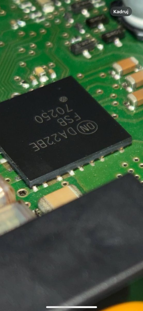

    Po drugiej stronie płytki masz specjalizowany układ scalony prawdopodobnie FSB70250, który steruje cewkami silnika. Może przyczyna usterki jest przy tym układzie scalonym lub elemencie z nim współpracującym, np. pęknięte połączenie lutowane. Niestety układ ten ma nietypowe pola lutownicze pod spodem obudowy i zwykłą lutownicą nic się nie działa.
    Z tego rosyjskiego filmu wynika, że płytka wkładana jest na wcisk, gdzie styki cewek silnika wchodzą w odpowiednie pola lutownicze płytki drukowanej. Bez lutowania, skręcania, itp. Może jest słaby kontakt na tych stykach?
    Zobacz tutaj podobny temat.

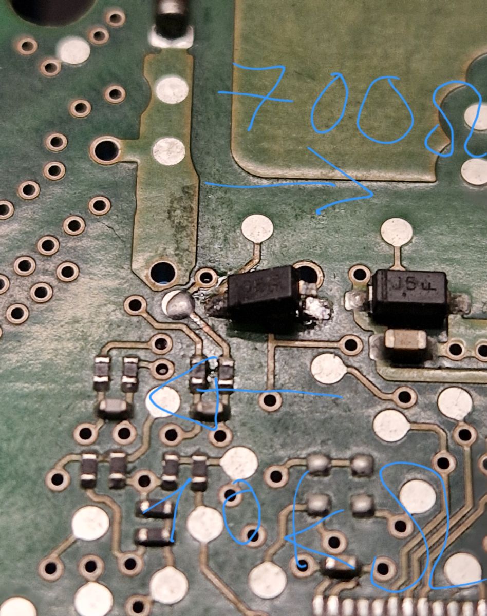

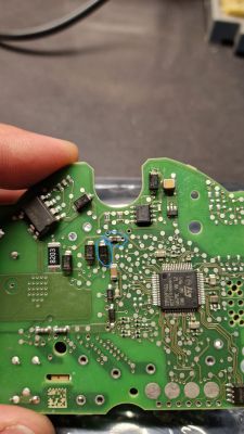

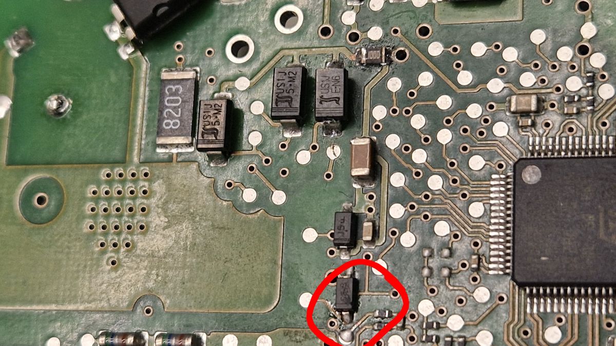

    Sprawdź diodę o oznaczeniu SE (5H), która jest poniżej tych elementów, które wymieniałeś.
    Jeżeli możesz, podaj parametr przy wlutowanej diodzie. U mnie to 50 Ω. Przy wylutowaniu rozpadła się. Szukając w katalogach, to dioda prostownicza z barierą Schottky'ego - B0530W (30 V, 0,5 A).
  • #10 21699581
    jachok
    Posty: 19
    Ocena: 4

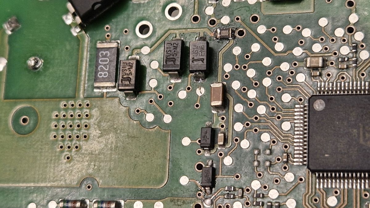

    Czy mógłbyś zaznaczyć, który to element, bo u mnie opisy są słabo widoczne. Załączam zdjęcia elementów.Zbliżenie na płytę PCB z elementami SMD, w tym oznaczenia US1J i 8203Płytka PCB z uszkodzonym komponentem elektronicznym przy krawędzi.

    Wilo Yonos Pico 1-6 – jak naprawić pompę, gdy wyświetla błąd e25?
    Element to: B0530W-7-F
    Dioda: prostownicza Schottky; SOD123; SMD; 30 V; 0,5 A; rolka, ta ma
    Producent: DIODES INCORPORATED; Symbol producenta: B0530W-7-F;
    Dostępny w popularnym sklepie internetowym.

    U mnie w jednym kierunku ma 700 Ω, a w drugim prawie 10 kΩ, przejście ma tylko w jedną stronę. Czy ona jest dobra? Pomiar elementu SMD na płytce drukowanej — 700 Ω i 10 kΩ w przeciwnych kierunkach
  • #13 21704815
    Shover
    Posty: 31
    Ocena: 3
    U mnie, po wylutowaniu diody, było 50 Ω na samej płycie.
    Jeśli sprawdzasz samą diodę, jak to widać na zdjęciu (odlutowana jedna strona diody), to wartości, jakie podajesz, są nieprawidłowe.
    Ja swoją pompę już uruchomiłem i spakowałem na "trudne czasy".
    Jeśli masz dobrą lutownicę z ostrym grotem, to przelutuj ostrożnie wszystkie piny tej "końcówki mocy" — u mnie pomogło.

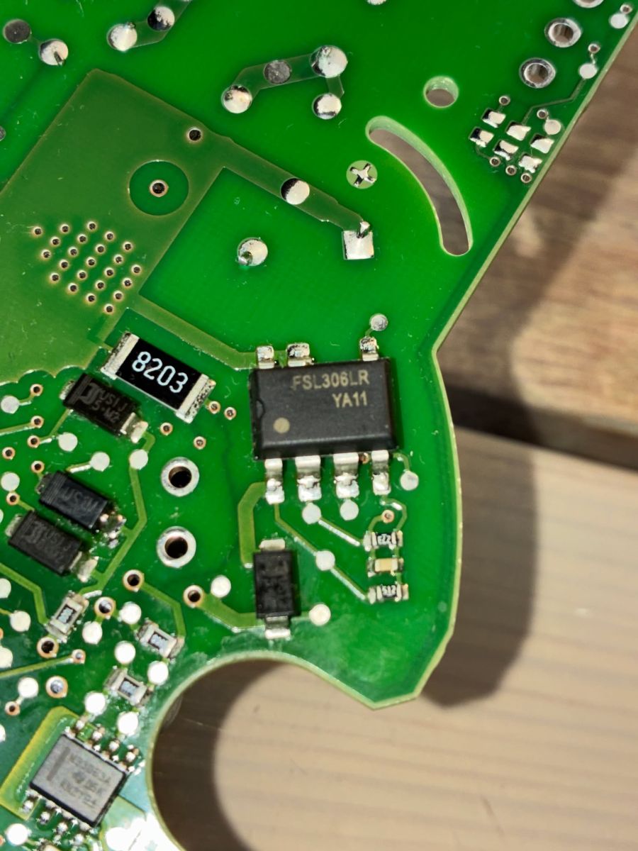

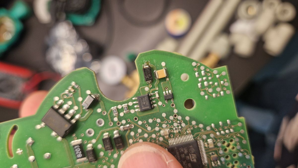

    Witam, u mnie objawy były bez błędów - po prostu pompa się nie uruchomiła. Bezpośrednio po podłączeniu zasilania wyświetlacz na chwilę się zapala, nawet pokazuje tryb pracy, ale gaśnie migocząc jak by brakowało mu zasilania. Znalazłem tylko uszkodzoną diode US1J, po wymianie efekt taki sam. Zasilanie 12V daje przetwornica FSL306LR - chyba spróbuje ją zamówić u majfriendów i wymienić w ciemno.
    Mam dookoła sprzęgła hydraulicznego 4 takie pompy, ta jedna akurat padła w obwodzie który od biedy dawał sobie radę grawitacyjnie. Mi padło to równo 5 lat po przedłużonej gwarancji które Wilo udziela na te pompy. Stan lutów układu mocy rzeczywiście jest daleki od ideału, gołym okiem widać pobiał i ogólnie jest mało spoiwa.
    Zbliżenie na układ scalony oznaczony ON DA223BE FSB 70250 na zielonej płytce PCB Zbliżenie na płytkę PCB z widocznym układem FSL306LR i oznaczeniami elementów Zbliżenie na uszkodzony układ elektroniczny z oznaczeniami US1J i FSL306LR na płytce PCB
