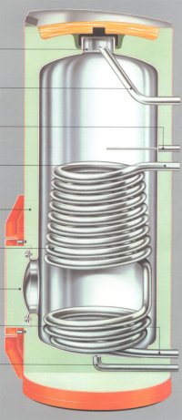

    • Wymiennik CWU nierdzewny Viessmann Horicell hg160L - przeciek, korozja, możliwość uszkodzenia vis3.jpg (20.74 KB) Musisz być zalogowany, aby pobrać ten załącznik.
    • Wymiennik CWU nierdzewny Viessmann Horicell hg160L - przeciek, korozja, możliwość uszkodzenia s-l16001.jpg (283.41 KB) Musisz być zalogowany, aby pobrać ten załącznik.
    • Wymiennik CWU nierdzewny Viessmann Horicell hg160L - przeciek, korozja, możliwość uszkodzenia s-l1600.jpg (313.54 KB) Musisz być zalogowany, aby pobrać ten załącznik.

    Niestety to zdjęcia innego modelu ale i tu widze rury ze stali czarnej. Jakbym spawał cos takiego to raczej z jednego materiału. Te rurki w tym Voricell są na stałe.

    Te bojlery są takie same tylko leżący /vericell/ lub stojący /horicell/ . Ta górna czarna to rura służy do cyrkulacji. Wężownice powinny być ze stali nierdzewnej i zakończenia wyprowadzone w całości po za otulinę całego bojlera .To jest widoczne na rysunkach i zdjęciach .Trzeba się dowiedzieć gdzie znajduje się rozsczelnienie. Woda zawsze leci na dół . Bojler mając otulinę i osłonę z blachy cieżko znaleść powód i miejsce usterki/wycieku/
