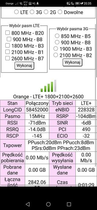

    g_CS
    Posty: 31
    Ocena: 6
    mam orange lte biuro dla firm, 1TB + druga karta mobilna 50MB za 80zł. więc oferta nie do zrobienia gdziekolwiek
    wykorzystuję ok. 0.6-0.8TB
    czyli dalej muszę ciągnąć czasami tnący sie z grodkowic 20km i 3 do 20Mb/s :(

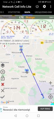

    g_CS
    Posty: 31
    Ocena: 6
    Dobra, przekonałeś mnie, orange chyba nigdy nie da tyle neta co play
    Ten router mc801a to coś dobrego? Bo nie tak dawno kupiłem b818 🥴
    Brzezowa, Marszowice, Targowisko, wszystkie te nadajniki mam w jednej linii, łącznie z tym nowym w Ujeździe 🤪
    Gdzie klikać i zamawiać?

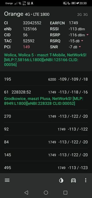

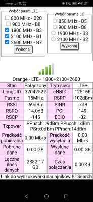

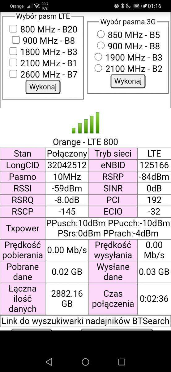

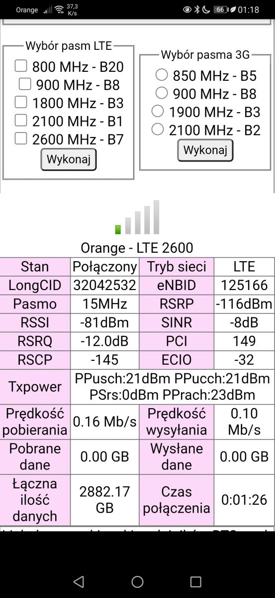

    g_CS
    Posty: 31
    Ocena: 6
    Lokalizacja nowego BTS-a w Ujazd/Trzciana i jego zasięg - doświadczenia z B818 Lokalizacja nowego BTS-a w Ujazd/Trzciana i jego zasięg - doświadczenia z B818 Lokalizacja nowego BTS-a w Ujazd/Trzciana i jego zasięg - doświadczenia z B818 Lokalizacja nowego BTS-a w Ujazd/Trzciana i jego zasięg - doświadczenia z B818 Lokalizacja nowego BTS-a w Ujazd/Trzciana i jego zasięg - doświadczenia z B818 Takie coś
  • #22 19686992
    jarek7714
    Posty: 827
    Pomógł: 85
    Ocena: 119
    I już wiemy dużo więcej, dobre parametry sygnału w L800/L1800, średnie w L2100 i słabe w L2600-wskazana antena o większym zysku, zwłaszcza w L2600 (może to być tego typu https://allegro.pl/oferta/antena-lte-a-2x17dbi-1800-2100-2600mhz-gniazdo-nz-9275253372 lub wybrana https://itelite.net/pl/antennas/, ewentualnie jakaś parabola-lecz tutaj to już trzeba szukać coś na AliExpress...).

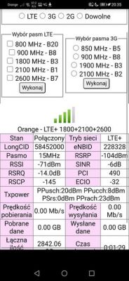

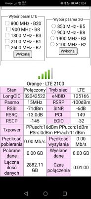

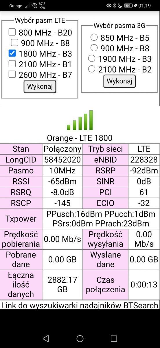

    g_CS
    Posty: 31
    Ocena: 6
    Dzisiaj tak to wygląda, sygnał na 4 kreski 2600 jest stabilny, ale słaba przepustowość
    zamówiłem tą CT17, mam nadzieję że będzie różnica :D

    Z modemo-routerem łączysz się przez LAN? Podaj prędkości dla każdego pasma osobno. Tj. początek/koniec okresu rozliczeniowego? Jak koniec, to czy masz dostępną inną kartę Orange-aby sprawdzić czy nie są włączone jakieś ograniczenia?

    To rzeczywiście sygnał musisz wzmocnić na L2600, L1800 i 2100 obciążone (na tym L2600 to masz całkiem przyzwoite prędkości, tylko je utrzymać :) , no jest jeden minus po godzinie 00:00 może zgasnąć do rana).
